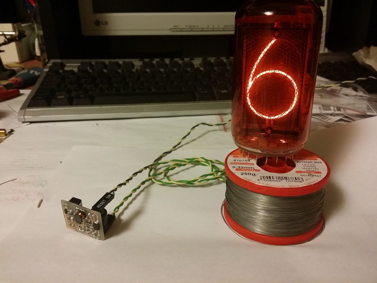

Megépítettem Vicsys kolléga által tervezett nixie meghajtó áramkört. Első komolyabb SMD munkám. Ezúton is szeretném megköszönni Vicsysnek a küldött profi nyákot
Gyorsan ki is kellett próbálni egy nagy "uborkával

(#) vicsys válasza kocsgab002 hozzászólására (») Júl 4, 2014 /
Szééép lett! Egy hibát felfedeztem: Az 1R-os ellenállásokból 4 kell, 2-2 egymás tetejére ültetve. Így nem tudod kivenni a maximális áramot.
(#) kocsgab002 válasza vicsys hozzászólására (») Júl 4, 2014 /
Köszönöm szépen, módosítom.
