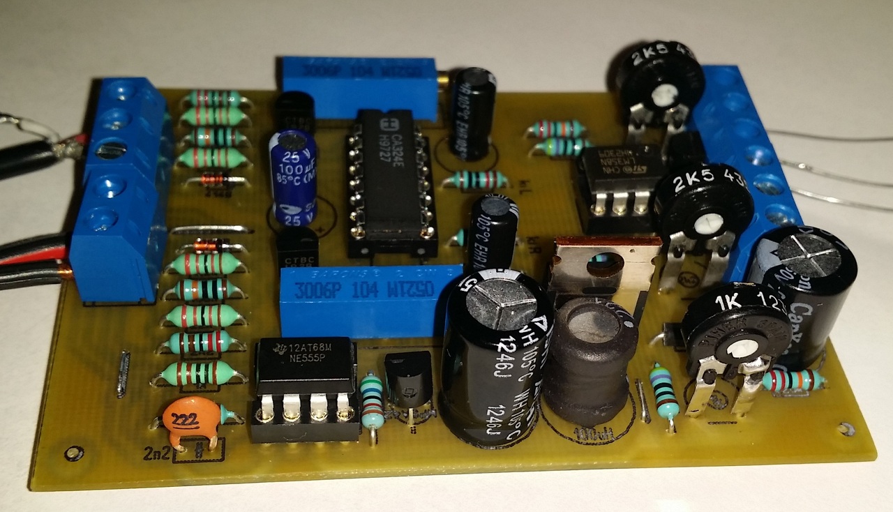

Készült egy kivezérlésjelző IN-13 Bargraph Nixie csővel, Vicsys cikke alapján, amit ezúton is köszönök neki. Sajnos egyenlőre csak egy darab ilyen csövem van. Elsőre, hiba nélkül indult. Következhet a dobozolása.

(#) elektroncso válasza kocsgab002 hozzászólására (») Júl 8, 2014 /
Jól néz ki, jól mutat rajta a pozíciójelzés. Viszont egy kérdés, a középső trimert hogy fogod állítani.

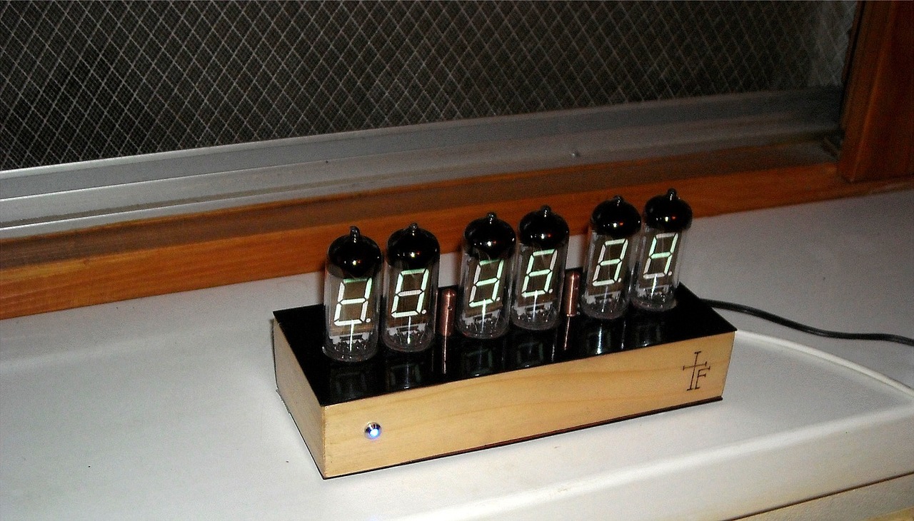

(#) vicsys hozzászólása Júl 8, 2014 / 2
Én sem tétlenkedtem. Elkészült a DCF-es VFD órám IV-11 -es csövekkel. (Sajnos ilyen fényviszonyok mellett, nehéz gusztusos képeket lőni)

(#) Izeg. válasza vicsys hozzászólására (») Júl 8, 2014 /
Király! Ez nagyon tetszik, a tetején a fekete micsoda? Festék aztán lakk? Csak engem zavar, hogy a vfd-k nincsenek egy síkba forgatva? Persze tudom, ez nem építési hiba, de én lehet megpróbálnám kiküszöbölni.
(#) q765 válasza kocsgab002 hozzászólására (») Júl 8, 2014 /
Biztosan figyeltél rá, hogy az egyik BC182 tranyó emitterére hogyan megy áram.
