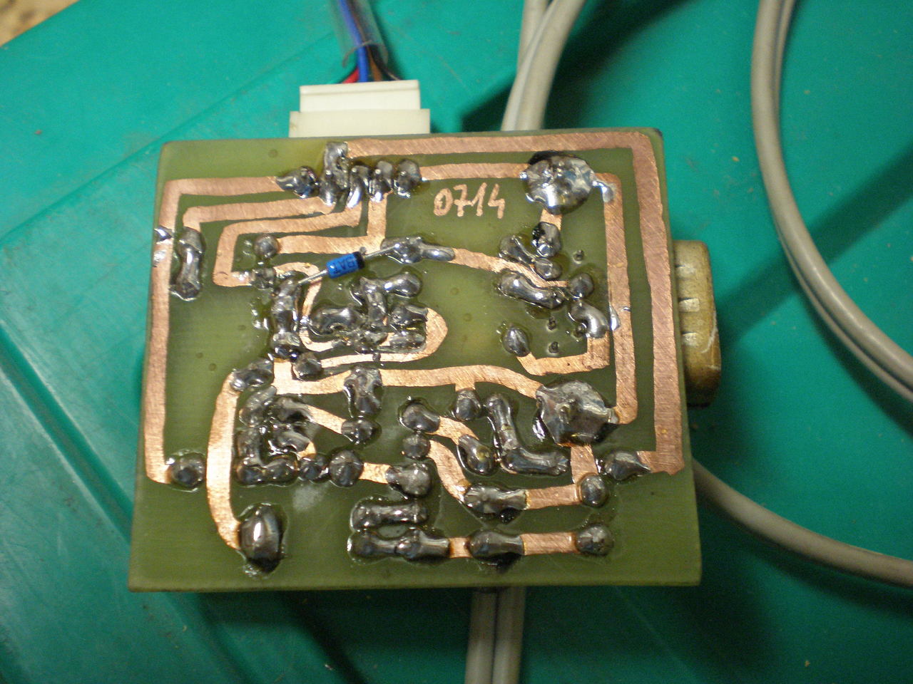

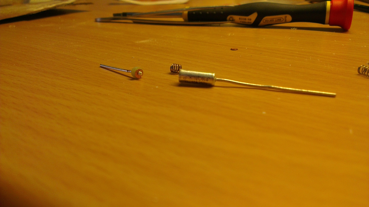

Megint itt vagyok. Lefotóztam az égető forrasztási oldalát is. Kézzel lett rajzolva, de ez látszik. A második képen egy szakadásvizsgáló van, múlt héten készítettem. A harmadik képen ennek a nyák lapja van. Nem volt itthon 10 Mohm -os ellenállásom ezért összeraktam két darabból.
A mai nap folyamán félig elkészült a frekvenciamérőm, de mivel hiányzik két alkatrész elakadtam. Holnap beégetem a PIC-et, és ki is próbálom. Ami hiányzik az a bemeneti egységben van, ezért a többi részt le lehet tesztelni. Ma odáig jutottam, hogy az IC foglalatok megfelelő lábain ott van a stabil 5 V. Világít a bekapcsolást jelző LED és az LCD háttérvilágítása is.
(#) cupika97 válasza elektroncso hozzászólására (») Júl 10, 2014 /
Igaz nem a legszebb a forrasztási oldalról, de jó oda van cínezve. Szakadásvizsgáló otlet tetszik. Én nem bajlódtam PIC-égetovel, egybol rendeltem egy ilyet az íbéjrol.

(#) elektroncso válasza trickentrack hozzászólására (») Júl 10, 2014 /
Alkatrész oldalról jó, ha elfogatsz egy tanácsot akkor a forrasztási oldalon kétszer húzod át a vonalakat a fixel, akkor nem mar alá. Csak így tovább. De jó neked, van aki beégeti helyetted a PIC-et. Egész nap az égetőmmel szórakoztam, nem ment, rá kellett jönnöm hogy nem akar együttműködni az égető a gépemmel. Holnap be kell üzemelnem a régit, hátha azzal fog menni.

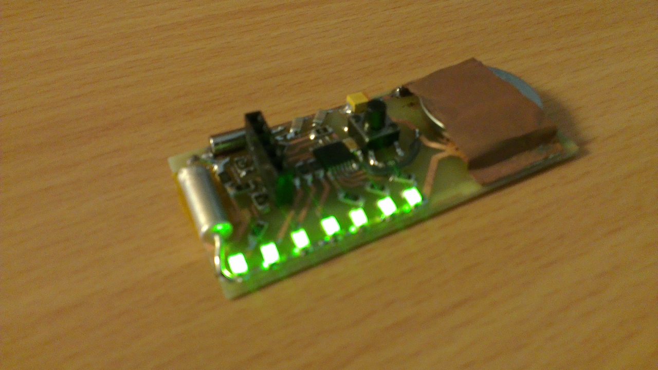

(#) don_peter hozzászólása Júl 10, 2014 /

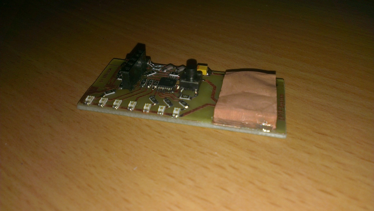

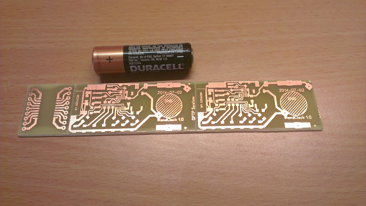

Első full SMD alkotásom.
Ez egy kézi WandClock, egyelőre a program fejlesztés alatt van így most még csak szöveget lehet kiíratni vele. (természetesen kész az óra rész is, de még nincs leprogramozva a megjelenítése)
Csatoltam pár képet is az alkotásomról
PIC16F684 kergeti a ledeket..

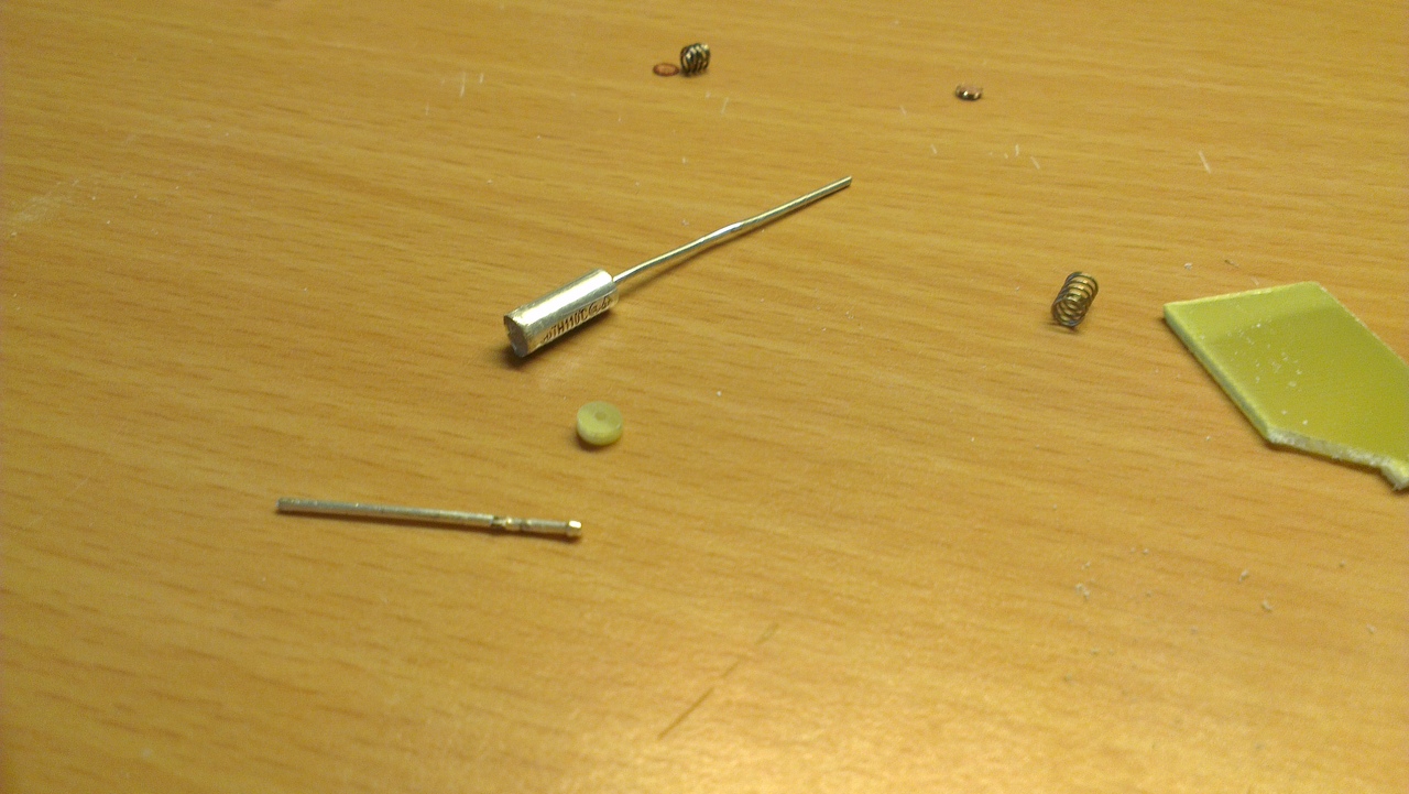

A gyorsuló kapcsolót én is egy kiherélt hőbiztosítékból oldottam meg.
A nyák vasalós technikával készült.
Mérete: 2.5x6cm
Egy kis videó róra: (sajnos nem tudtam jó képet és videót készíteni róla mert a kamera felvétele lassabb mint amilyen gyorsan villognak a ledek)
ui: sajnos néhány hiba van a prototípuson, de ezek már javítva vannak, így a következőn már nem lesz átkötés.

(#) trickentrack válasza don_peter hozzászólására (») Júl 10, 2014 /
Nagyon tetszik!

(#) don_peter válasza trickentrack hozzászólására (») Júl 10, 2014 /
Köszi, vagány kis játék
Még van mit finomítani a programon, de legalább haladok vele.
Nem volt egyszerű kitalálni magamtól mit hogyan csináljak, de talán jó irányban indultam el.
