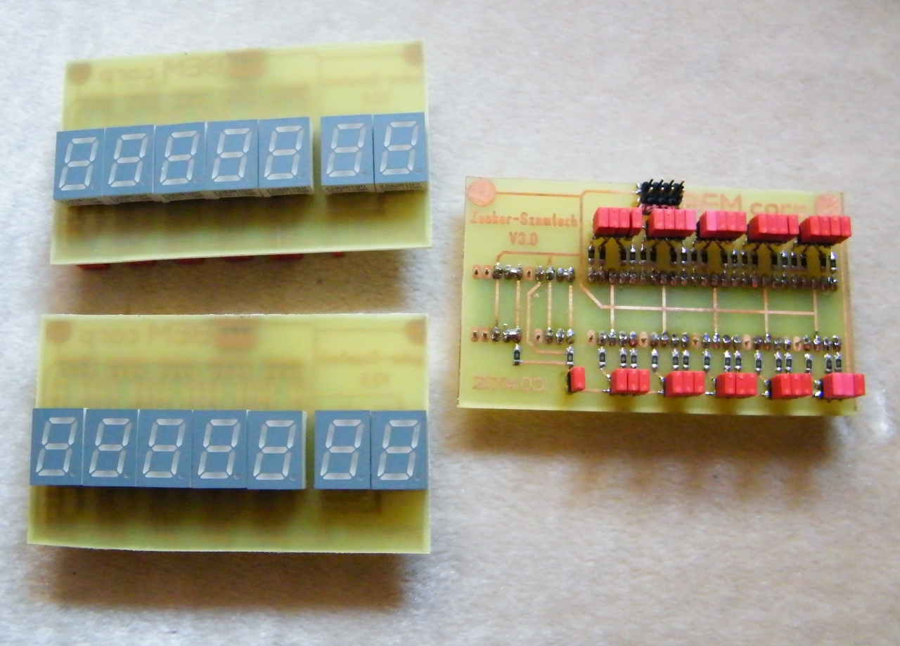

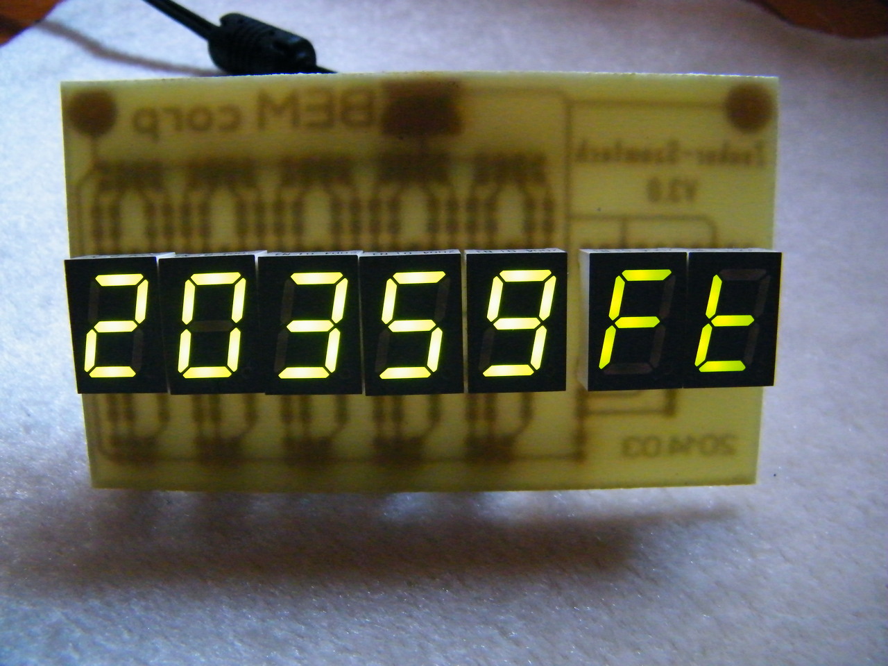

Egy szám-tech. boltos barátom számára készültek 'digitális' árcédulák. Hétszegmenses LED-kijelzőkkel, teljesen 'manuális programozással'.
Igazából nekem az első smd-s projektem. A végére már egész belejöttem (30db-os széria, 1100+db smd).

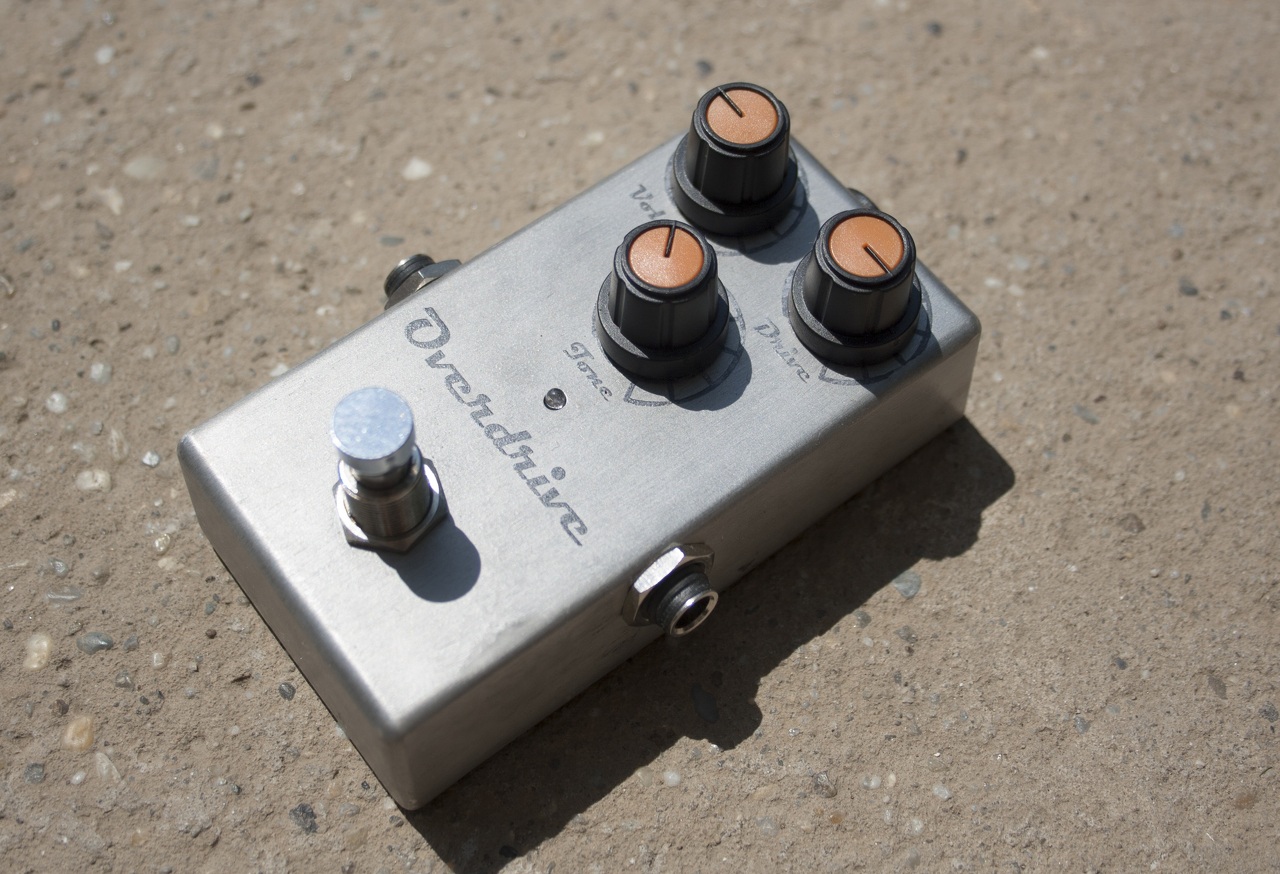

Ez az első munkám, amit megosztok Veletek. Készítettem egy torzítópedált gitárhoz, méghozzá a Boss SD-1 overdrive pedálja alapján. Minden az én munkám, a nyákot én terveztem és készítettem, a beültetést is én csináltam, és a dobozolást is. A dobozolásnál a kicsit lepattant kinézett volt a cél, mert a gitárom is kicsit ütött-kopott, és így összeillenek. Ezért van a pedál bal oldalán kicsit elkenve a lakkozás. A feliratozást Autocad-ben terveztem, és a nyák készítéshez hasonlóan műnyomó papírral és vasalóval vittem fel az alu dobozra, majd lakkoztam az egészet. Nem lett a legtökéletesebb a felirat, lehetne kicsit sötétebb, de első próbálkozásra elégedett vagyok vele.
És akkor a hangjáról: Nekem nagyon tetszik, a félvezetős erősítőm beépített torzítójánál sokkal jobb, melegebb, teltebb hangja van. A beépítetten ráadásul nem lehetett a torzítást állítani, csak a bemenő jel erősségével (gitár hangerőpotijával) lehetett rá hatni, ezért is kezdtem el az építést. Ha teljesen letekerem a torzítást, akkor gyakorlatilag boosterként viselkedik, nem torzít semmit a jelen (hangkártyával is megmértem). Teljesen feltekert torzítással már elég kemény hangja van, szóval a lágy, enyhe torzítástól kb az AC/DC-ig lefedi a palettát, metálhoz már kevés, de ahhoz majd épül másik
A képek között látható hangkártyás mérés teljesen feltekert torzításnál készült. (Nagyon szép Batman-t csinál a jelből )

HELLO !
Azert nemartana atlosan pl . az IC egyes es nyolcas labat beleforrasztani foglalatba nehogy valaki kipedalozza veletlenul.

Szia! Ez egy jó ötlet, meg fogom csinálni, köszönöm az ötletet. Előtte még ki fogom próbálni más műveleti erősítőkkel is, kíváncsi vagyok, hogy hallok-e különbséget.
(#) Ricsi89 válasza Agépész hozzászólására (») Júl 6, 2014 /
A lecsiszolt tetejű led a dobozon belül a gyári rajz része, vagy az miért oda került és nem például az előlapra?
(#) Agépész válasza Ricsi89 hozzászólására (») Júl 6, 2014 /
Az a led gyárilag lapos homlokú, nem én csiszoltam, és azért van ott, mert plexi alsó lapot fog kapni a pedál, így lesz némi fehér alávilágítás. Gyárilag ez nem volt a kapcsolásban. Az előlapon van egy narancssárga led, az az jelzi a bekapcsolt állapotot.
Így már értem. Érdekesnek találtam volna, ha a zárt dobozban lett volna.

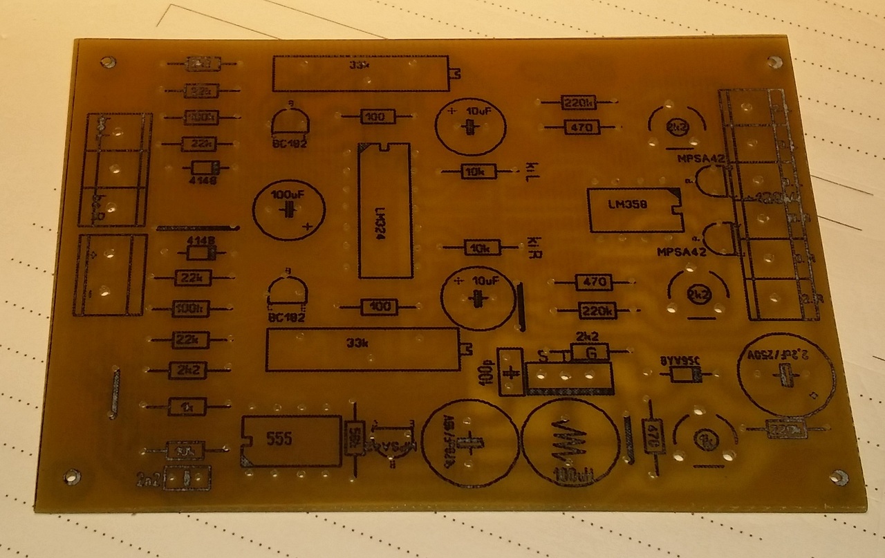

Készült egy kivezérlésjelző IN-13 Bargraph Nixie csővel, Vicsys cikke alapján, amit ezúton is köszönök neki. Sajnos egyenlőre csak egy darab ilyen csövem van. Elsőre, hiba nélkül indult. Következhet a dobozolása.

Jól néz ki, jól mutat rajta a pozíciójelzés. Viszont egy kérdés, a középső trimert hogy fogod állítani.

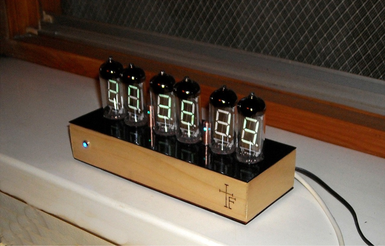

Én sem tétlenkedtem. Elkészült a DCF-es VFD órám IV-11 -es csövekkel. (Sajnos ilyen fényviszonyok mellett, nehéz gusztusos képeket lőni)

Vicsys: Jó lett az óra, én ilyen szépet egy hamar nem csinálok az biztos. Nekem nagyon tetszik a VFD kijelző színe, lehet én is majd összerakok valamit ezekkel a kijelzőkkel.
(#) Izeg. válasza vicsys hozzászólására (») Júl 8, 2014 /
Király! Ez nagyon tetszik, a tetején a fekete micsoda? Festék aztán lakk? Csak engem zavar, hogy a vfd-k nincsenek egy síkba forgatva? Persze tudom, ez nem építési hiba, de én lehet megpróbálnám kiküszöbölni.

Biztosan figyeltél rá, hogy az egyik BC182 tranyó emitterére hogyan megy áram.
