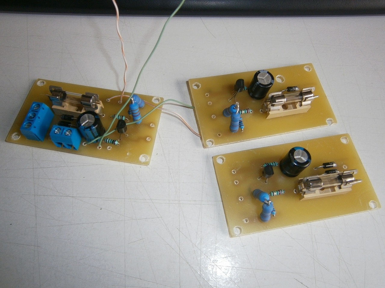

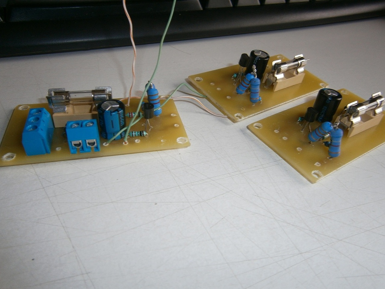

Nem rossz.
Gondolom a NYÁK-ot te tervezted hozzá. Szebb lett volna a végeredmény, ha a két nagyobb teljesítményű ellenállás is fektetve lenne, és az egyes emeletek közötti összekötő vezetékeket is összekötötted volna.
(#) elektroncso válasza Directors hozzászólására (») Júl 11, 2014 /
Jól néz ki ez az emeletes felépítmény. Jó ötlet.

(#) Directors válasza Laslie hozzászólására (») Júl 12, 2014 /
Legközelebb majd figyelek ezekre is.

(#) Rumcájsz válasza Directors hozzászólására (») Júl 13, 2014 /
A forrasztási oldalt is megszemlélnénk!

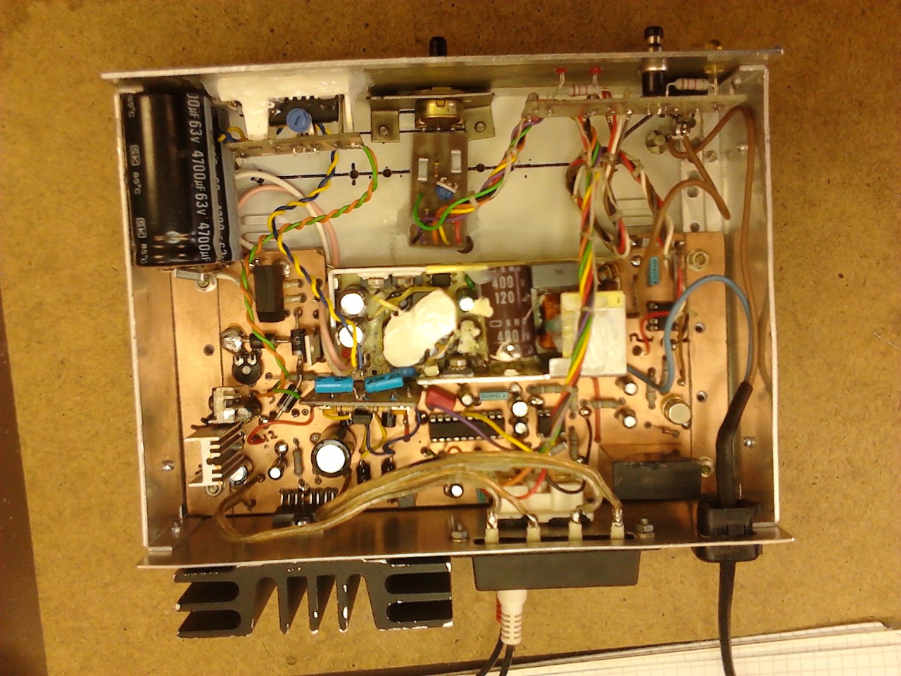

TDA erősítő 2x7W, megelőzi egy LM1036-al épült hangerő, hangszín szab. áramkör, egy bontott laptop tápról hajtva, kiegészítve bemenetválasztóval ami 555-ös ic-vel készült, gombnyomásra vált a két bemenet között. Csak azért készült, mert a tv-nek borzalmas doboz hangja élvezhetetlen.
A kép telefonnal készült, az elején csak a hangerő állítható, mert nem volt több potim. Ez olyan talált alkatrészekből készült erősítő.

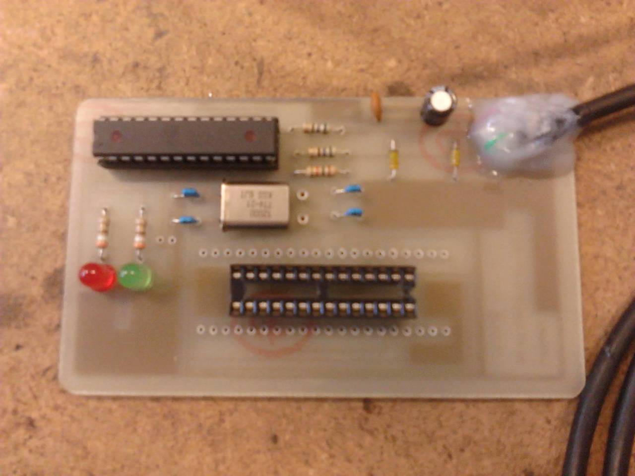

Tegnap elkészültem az USBasp programozómmal. Első vasalásos nyákom.
Az usb kábel egy bontott nokia usb adatkábel, doboza nem lesz .

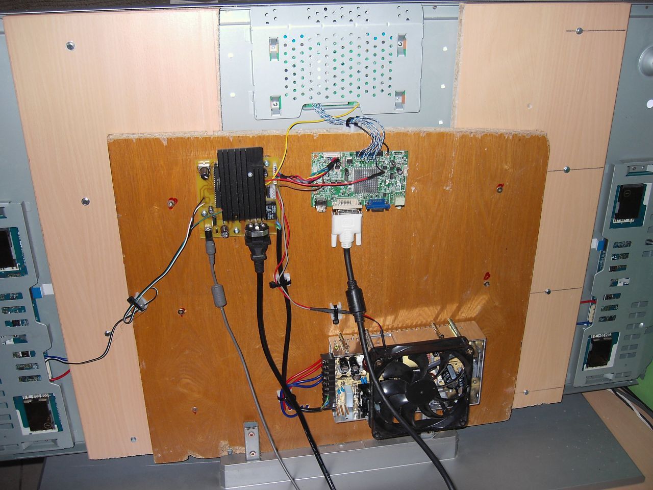

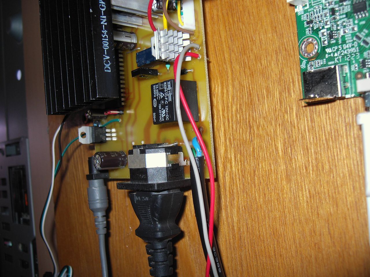

(#) Buvarruha hozzászólása Júl 16, 2014 /
Elkészült a legújabb monitor deszkamodelje. PIC vezérli a kijelző fényerejét (PWM), és relék kapcsolják még a világtás és a kijelző tápját.
(#) sooty válasza Buvarruha hozzászólására (») Júl 17, 2014 /
És valóban deszka...
(#) trickentrack válasza Buvarruha hozzászólására (») Júl 17, 2014 /
Ez de menő! Grat!
(#) Buvarruha válasza (Felhasználó 13571) hozzászólására (») Júl 17, 2014 /

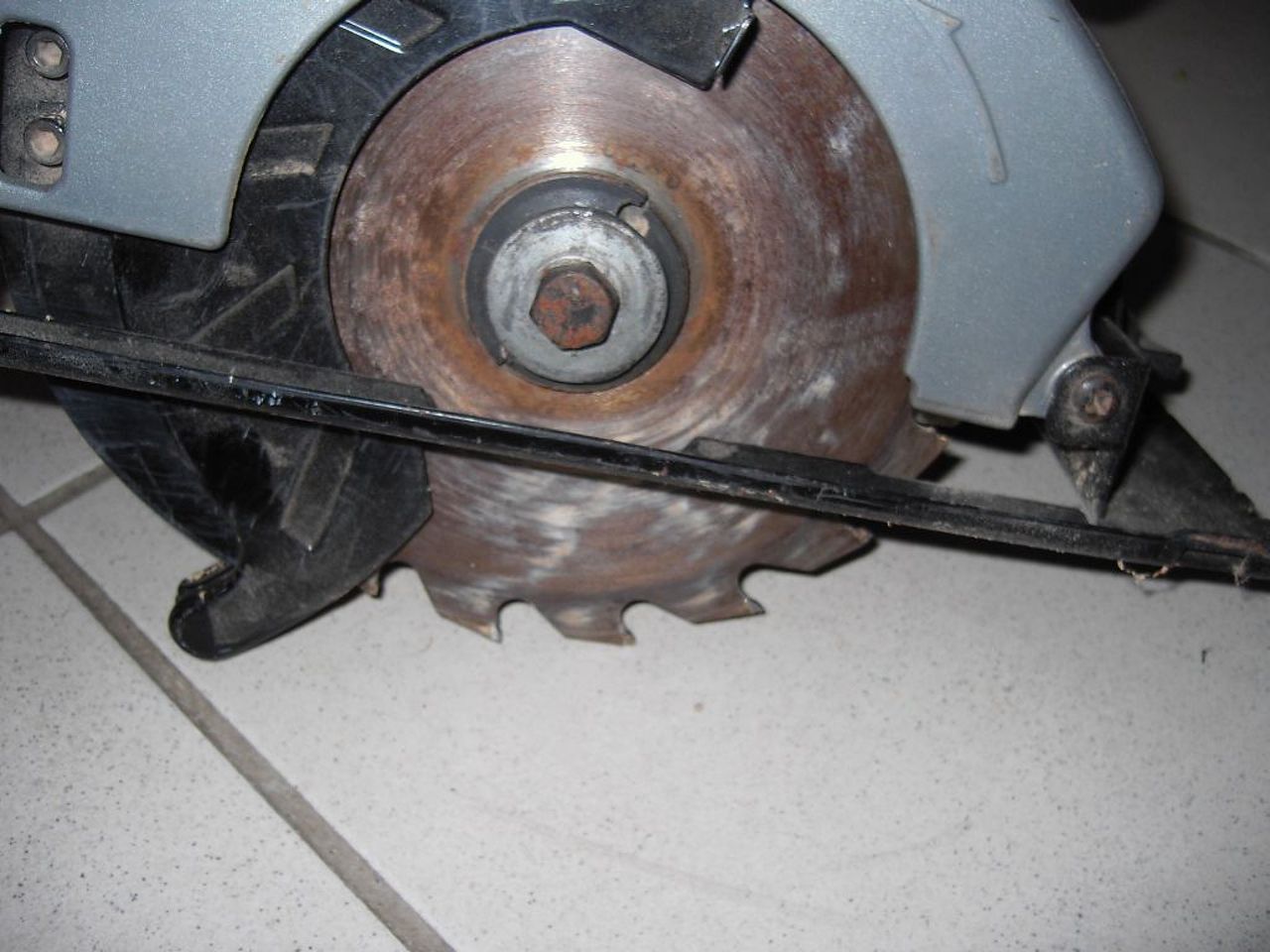

Ha hiszed, ha nem ez már le van csiszolva. A mellékelt masinával vágtam, olyan volt a széle, mint egy fakír ágya.
A végső megoldás is hasonló lesz, de egy darabból lesz kivágva a hátfal, most nem volt ekkora darabka itthon, sem fűrész, de utóbbi már van. Amúgy a kijelző 47" és van még ott, ahonnan ez jött, ha valakit érdekel, megadhatok egy elérhetőséget.

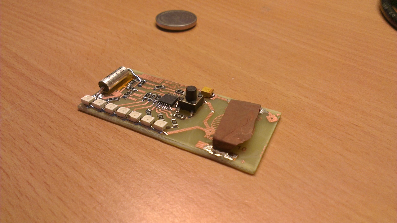

Összeraktam egy újabb kézi rázogatós kütyüt, ezúttal HandText-nek neveztem el
Most már kék LED-ekkel szereltem, így erősebb és kontrasztosabb képet ad.
Képeket csatoltam a videót linkelem: DPTP System - HandText Blue
ui: ja és a programot is töviről hegyire újra írtam így rugalmasabb és jobban elkülönülnek a ledek is mozgatás közben..

Nekem tetszik, különösen az a teliföld panel! Becsukva is mutatsz róla képet? Táp nem hallatszik bele?

„doboza nem lesz”
Azért valami plexit vagy valamit tegyél az aljára, nehogy egy kóbor csavar, vagy más vezető belevezessen a málnásba!
(#) zsoltee0001 válasza Buvarruha hozzászólására (») Júl 17, 2014 /
Ez tök jó, de szerintem kéne egy kis segítség, mert én ezt nem értem, láttam már monitort belülről, azt vágom, hogy van a táp, inverter, scarlet, de ehhez miért kellett pic? miért van deszkán és nem a saját dobozában?

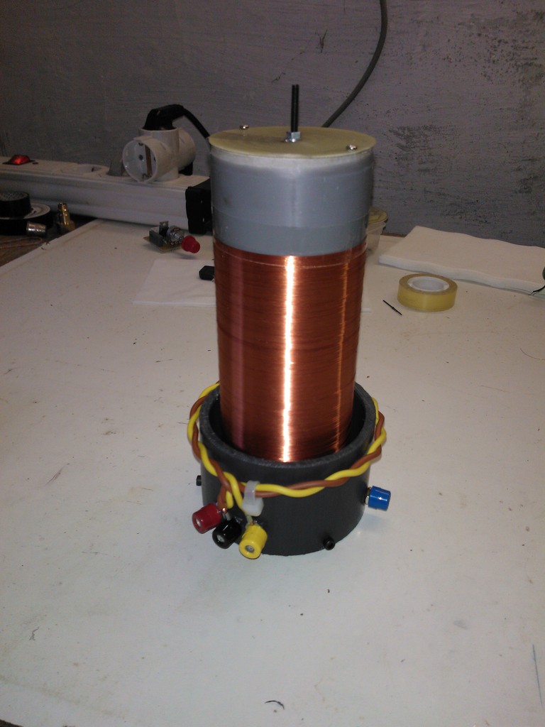

(#) chopper800 hozzászólása Júl 17, 2014 / 1

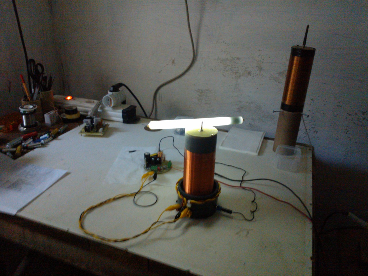

A napokban készült egy tesla tekercs ami dug-alj csatlakozókat kapott a könnyebb csatlakoztatás érdekében, és egy saját alakítású meghajtó áramkör skori tervei alapján. Lényegében egy sokkal kisebb nyáklapra került az elektronika és nincs benne az oszcillátor.

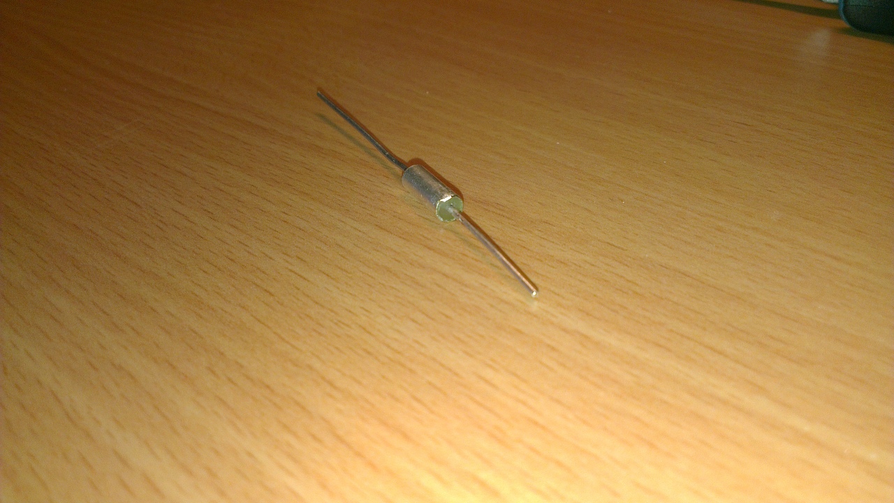

(#) kala1982a válasza don_peter hozzászólására (») Júl 18, 2014 /
Én csapágygolyóval oldottam meg, hogy visszafelé írjon. Ónnal átfuttatva raktam be egy csőbe, két végén két-két érintkezővel. A tiéd szép lett.
A hozzászólás módosítva: Júl 18, 2014
(#) don_peter válasza kala1982a hozzászólására (») Júl 18, 2014 /
Köszi,
Én a hőbiztosíték saját anyagából oldottam meg
Egyébként a programot úgy írtam meg, hogy a kiírandó szövegnél 1 paraméter megadásával lehet megváltoztatni, hogy balról-jobbra vagy jobbról-balra írjon a kütyü, így leegyszerűsítve az esetleges fordított kapcsoló bekötést.
És persze kísérleteztem a folyamatos oda vissza kiírással, de nagyon össze kell hangolni a kar mozgását a program időzítésével.
