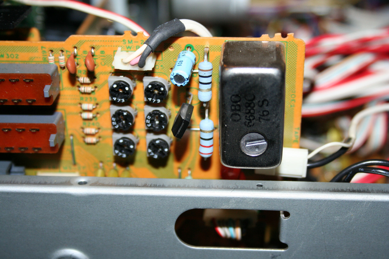

Ezen a panelen van az oszci.

Ha felvétel módban végignyomattad, akkor bizonyítaná, hogy az oszci körében lesz a hiba.
Amit elvégeztem, az a törlőfej kiiktatása,és egy próbafelvétel. Bemeneti jel nélkül, üres kazettára.
Így nincs az a jelenség.
Köszönöm, így már értem. T. fej nélkül jellel, egy felvétel próba is érdekes lehet, üres kazettára. Az oszci környékén kell keresgetni, méregetni.
Frekvenciát mérni (kb. 60-100KHz megfelelő érték), törlőfej kivezetésein jelalak ellenőrzés is fontos lenne. A hozzászólás módosítva: Okt 2, 2014

Felvétel lehet torz, mert előmágnesezést sem kaphatott a T.fej hiánya miatt, leállt az oszcillátor. Frekit nem lehet, nem is kell állítani, az beáll a gyári értékre, ha nincs rossz kondi az oszci áramkörében. Értékét jó lenne tudni a további hibakeresés iránya miatt.

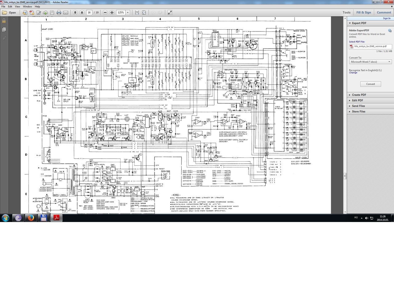

Segítséget szeretnék kérni egy onkyo TA-2350-es deck javításával kapcsolatban. Nem töröl,és üres kazettára is csak nagyon halk torz jelet vesz fel.Én az oszcillátorra gondoltam és kimértem az összes tranzisztort,kondenzátort,tekercset egy szóval mindent azon a részen, és minden jónak tűnik,a méréseket kiforrasztva végeztem. A törlőfej 1.8 Ω ez jó érték szerintem és az oszcillátoron is mérhetők a tekercsek egy kivételével.Megpróbálok szerezni egy másik oszcillátort egyenlőre jobb ötletem nincs.A TA-2048-as könyve alapján dolgozok. 3 fejes a rendszer.(elektronikus a vezérlés) Update: Azóta Az OSC. kockát is kicseréltem,tápfeszültséget jók,csak a váltakozó feszültség nem jelenik meg rajta.Pontosan mi állítja ezt elő,és hól található a TA-2048-as rajzán? Minden segítséget előre is köszönök! Üdv. Tamás

Sajnos az oszcillátor rész nincs részletesen ábrázolva. Gondolom egy fém dobozkában van külön. Ebben lévő alkatrészeket kéne ellenőrizned, tápfeszek rendben, ezt írtad. Törlőfej vezetékét is mérd ki.

A kockát is cseréltem már kompletten,és majdnem az összes IC-t is,egy TA-2360-ban ezek az alkatrészek működnek.Törlőfej,vezetékek rendben.
A váltakozó feszültség ami szalagtípusonként változik nem jelenik meg az oszcillátorban. Elvileg a vezérlő IC is kapcsol kigyullad felvételi LED,csak éppen nem töröl és nagyon halkan torzan vesz fel,nincs előmágnesezés.A végén tényleg az lesz ,hogy minden alkatrészt meg kell néznem,szerintem valami apróság lesz.Máshol is olvastam már ezt a hibát ennél a típusnál,de a megoldást nem találtam rá.
