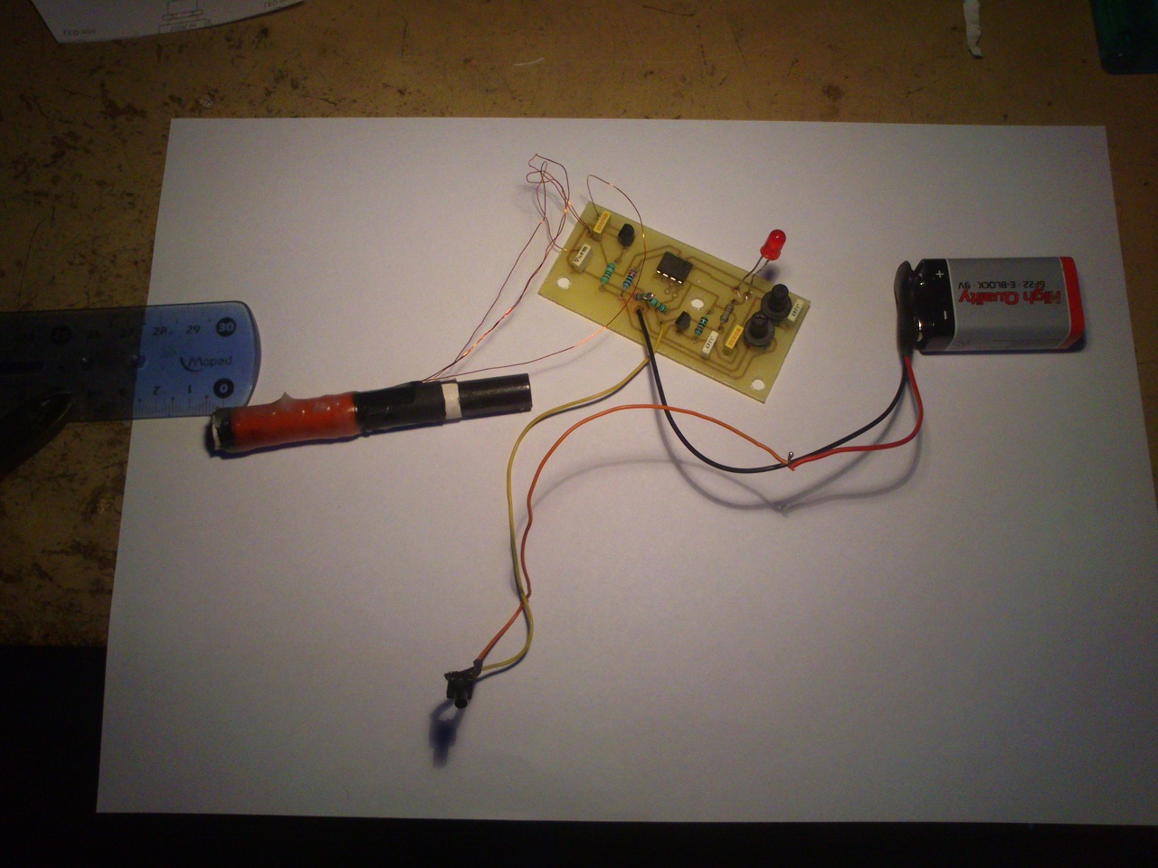

(#) DaviS válasza kirally hozzászólására (») Jún 28, 2014 /
Én amikor ezt megépítettem, akkor mindent egy irányba tekertem. Sokat ne várj tőle, nem túl érzékeny cucc.
(#) Bu13 válasza kirally hozzászólására (») Jún 28, 2014 /

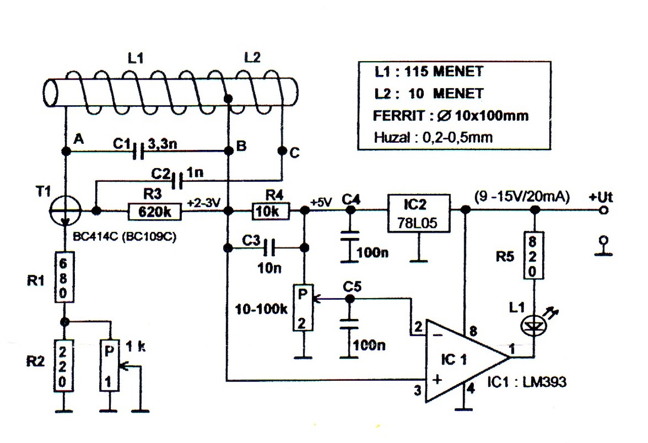

Az eredeti rajzon van egy hiba. Az L1 bal oldali vége legyen a Tr kollektorán, ez a tekercs meleg pontja. A fotón látható L2 túl messze van. Az 5 menetet tekerd bele az L1 utolsó 5
menetébe, (vagyis a táp oldali végébe) A menetirányoknak nincs jelentősége, csak az 5 menet végeit kell úgy bekötni, hogy rezegjen. A kollektoron lévő dióda kis visszáramú legyen pl.
4148.
Még folytatom, ha elindult.

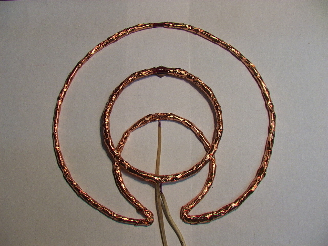

(#) imre-65 válasza belatichy hozzászólására (») Jún 28, 2014 /
Üdv mindenkinek ! Én pont most építem ezt a fajta keresőt. A kérdésem az hogy a Faraday rés az szigorúan 3 mm ,vagy esetleg lehet 1 - 2 cm is? Köszönöm.
A hozzászólás módosítva: Jún 28, 2014
(#) kirally válasza Bu13 hozzászólására (») Jún 28, 2014 /
Nem akart így sem beindulni. De most már nem is fog. Szkóp kábele lecsúszott, és azóta melegszik a 741-es IC. Több nincs itthon.
Azért köszi a segítséget. DaviS írta is, hogy gyenge...
Közben találtam egy másikat: Bővebben: Link
Ezt érdemesebb? Vagy mit tudtok ajánlani?

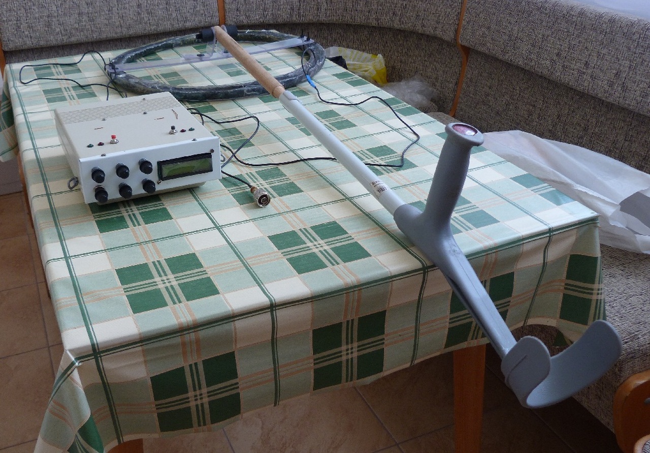

(#) Attilawap hozzászólása Jún 29, 2014 /

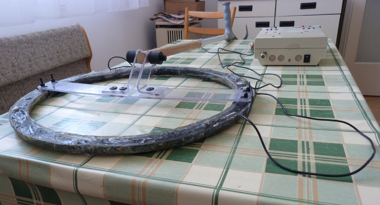

Na végre elkészült a Delta Pulse-om. Köszönöm mindenki segítségét itt a fórumon. A gép nyakba akasztós, a nyél tömege fejjel együtt 1720g. Szerintem ez nem sok. A fej hosszát lehet állítani. Mondjatok véleményeket.
(#) Yowie válasza Attilawap hozzászólására (») Jún 29, 2014 /
Tapasztalat azt mutatja, hogy kevésbé fárasztó az egyenes nyél, Mateatek hőlégfúvóval szépen kiegyenesített egy ilyen mankót, én 32-es csatornacsövet használok a szár felső részéhez, jól ragasztható, könnyen formázható melegítéssel, bár nem olyan esztétikus, mint a mankó. Egy kerékpár nyeregcső gyorsbilinccsel rögzítem.
A fej vezetékhez nem tudom, mi az a vékonyka kábel, de a PI nél minnél kisebb a kábel kapacítása és ellenállása, annál jobb a fej hatásfoka, ezért használnak gyakran síma villanyvezetéket, zavar, zaj szempontból az RG58, vagy jobb, de nem vékonyabb koax az előnyös.
Kíváncsi vagyok, hogy válik be. Írj majd adatokat!
(#) nagym6 válasza Attilawap hozzászólására (») Jún 29, 2014 /
Ugyanaz az aggályom, mint Yowie kollégának. A vékony vezeték nagy kapacitása, és valószínűleg nagy ohm-os ellenállása. Ezért szkópon meg kellene nézni az erőstő ic. kimenetén a válaszjel csillapítását, nincs-e nagy csillapítatlanság, vagy belengés.
A hozzászólás módosítva: Jún 29, 2014
(#) Attilawap válasza Yowie hozzászólására (») Jún 29, 2014 /
Pedig az nem annyira vékony kábel, valószínűleg RG58-as, én wifi antenna hosszabbítóból vágtam le. A gond az különben ennél a Deltánál, hogy nem szabad egyenes nyelet használni, mert akkor a mankó fém nyelére is jelezni fog. Így hogy szögben áll, így nem jelez. A pontos teljesítményét még most sem tudom, mert tele van a lakás fém tárgyakkal, ezért nem tudom maxra feltekerni a potmétert. Ezt majd csak terepen fogjuk megtudni.
(#) Bu13 válasza kirally hozzászólására (») Jún 29, 2014 /
Hamar feladtad!
Én összeraktam egy próba panelon és kitűnően működik. Az 1€ (vas) és az 1Ft 30-40 cm ről
is jelzi.
A változtatások: 1k8 helyett 1k 5k poti 2k, és tengelyes. Az L2 10 menet szorosan az L1
pozitívon lévő végéhez. A tekercs első menete 5mm legyen a ferrit végétől. A ferritnek a
tekercses felőli vége az érzékenyebb, ez legyen elől.
A potival fínoman gyújtsd ki a LED et, és mehet a keresés. A freki 150 KHz. Üdv.

(#) kirally válasza Bu13 hozzászólására (») Jún 29, 2014 /
Igen feladtam, mert nem akartam venni új IC-t, meg a ferritem sem volt jó.
Viszont elkészítettem, amit fentebb linkeltem BC413B-vel, és elsőre szuperál, szóval összeforrasztottam, tekercset megtekertem, beállítatlanul a vasfogómra, 50 filléresre 4cm-től már pislákol, ezüst medál pedig 1,5cm-től. Most megnézem, melyik poti mit csinál. Csak most nagy a boldogság, mert működik! A tekercset egy műanyag vízvezetékcsőbe raktam ,és kiöntöttem viasszal.
(#) kirally válasza kirally hozzászólására (») Jún 30, 2014 /
Szuperál, már be is dobozoltam. Kapott egy zümmert is, 555-sel meghajtva.
Lehet, hogy nem a legszebb, de stabil, és a célnak megfelel.
Csatolom a nyák tervet is, hátha valakinek jó lesz majd.
Az 1k-s potival mit kell beállítani?

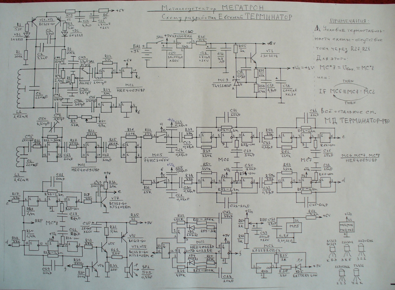

(#) mulderx hozzászólása Júl 1, 2014 /

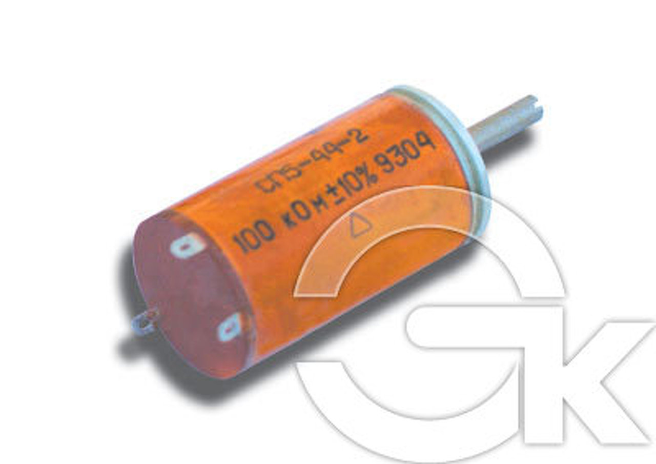

Megatron alkatrészlistával bíbelődők, ez az orosz nyelv nagyon nem fekszik ilyen téren
========== Резисторы переменные ==========
R10 : 47 k [СП4-1 или аналог]
R60 : 1 k [тип СП5-35Б, СП5-39Б, СП5-44 и т.д.]
Zárójelben található pontos típusokat valaki megtudná nevezni?

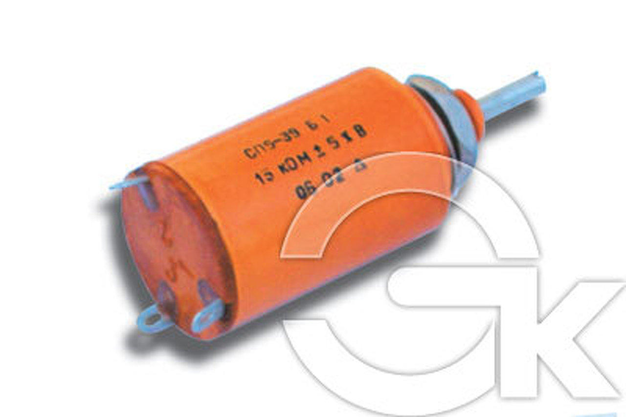

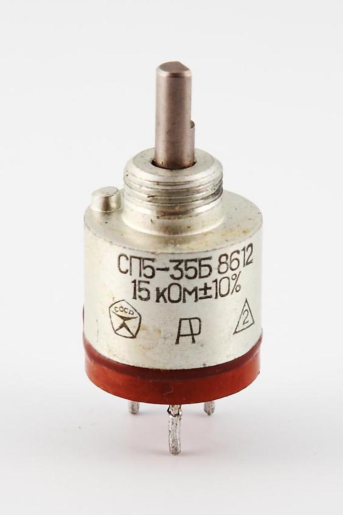

(#) DaviS válasza mulderx hozzászólására (») Júl 1, 2014 /
R10: 47 K [SP4-1 vagy azzal egyenértékű]
R60: 1 k [type SP5-35B, SP5-39B, SP5-44, stb]
Ezek orosz potik, és elég jó minőségűek. Ha a cirill betűs típusokra rákeresel googleben, mindegyiknek megtalálod az adatlapját.
(#) mulderx válasza DaviS hozzászólására (») Júl 1, 2014 /
köszi! Beszerzés akkor egyenlő a nullával, marad helyette más poti, melyik lenne a legjobb választás?
MC10: КР1170ЕН6
MC4 : КР1171СП64
+ Helyettük is kellene valami spéci orosz dolgok kifogtak rajtam...
КР1170ЕН6 helyett szerintem egy 78L06 megfelel, lábkiosztás nem biztos hogy ugyan az.
КР1171СП64 pedig csak alacsony tápfeszre figyelmeztet, ez elhagyható.
ok, viszont a tápfesz jelzőt nem szeretném kihagyni
Az egy 6,4V-os alacsony feszültség érzékelő, tehát ha a fesz a bemenetén 6,4V alá csökken akkor a kimenetét földre köti. Szerintem egy 4,5V-os reset IC vel kiváltható, ilyet könnyebben be lehet szerezni.

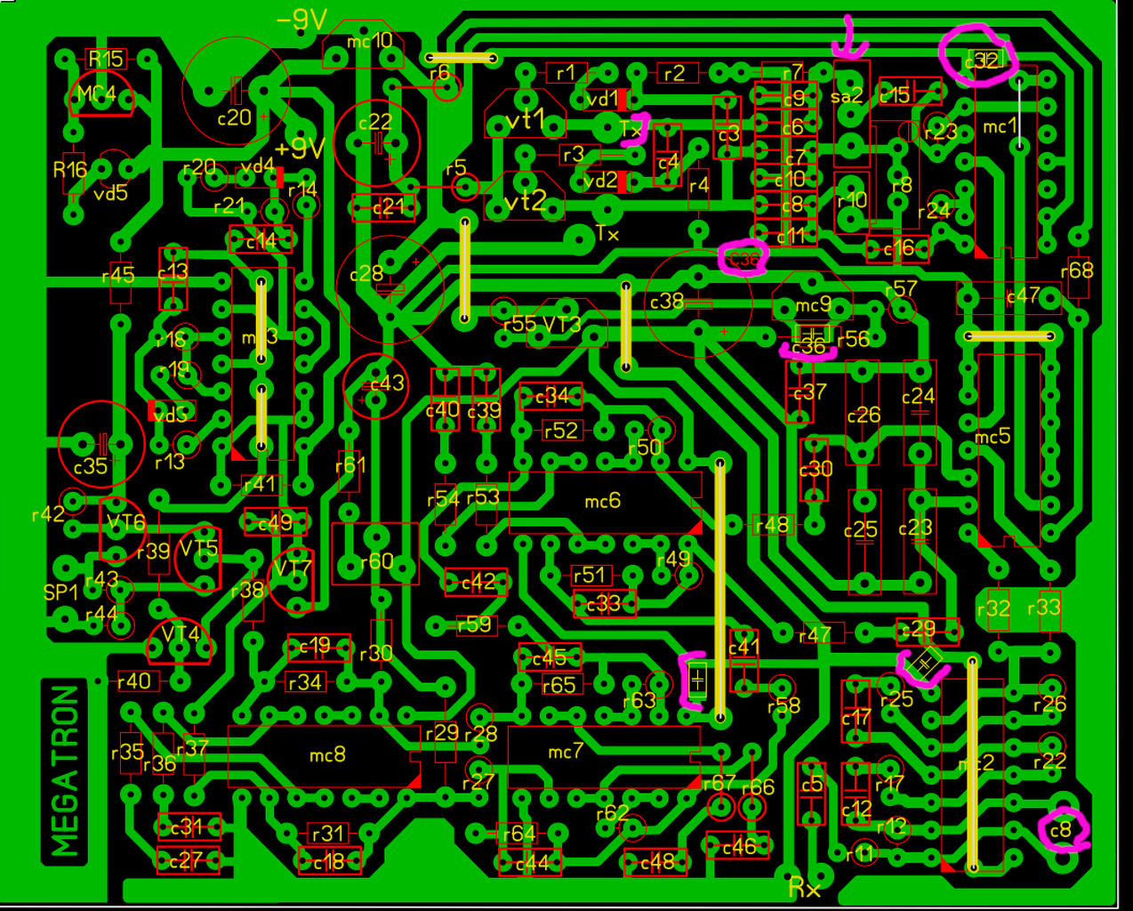

(#) mulderx hozzászólása Júl 2, 2014 /
pár dolgot találtam a nyákrajzban amit nem értek, majd később linkelem hátha valaki tud segíteni :]
Mellékelt képen rózsaszínnel jelöltem, amit nem igazán értek.
-C36 jelölésű kondi 2 helyen szerepel, balra lévő mintha bizonytalan lenne vagy csak elfelejtették berajzolni stb
-sa2 kapcsoló pontos típusa nincs megnevezve
-C32 : 4,7 mF [kerámia] nyákterven ezt smd-t takar, abban kapható ilyen értékű? Nem találok csak azért kérdem. Kondiknál amúgy is több ritka darabot véltem látni, remélem elérhetőek lesznek valahol.
-alul 2 jelöletlen smd kondi is szerepel
Egyenlőre ennyi, ami nem világos. Előre szólok kezdő vagyok! Ne állj neki, vegyél boltba stb hozzászólások nem érdekelnek.
(#) Ge Lee válasza mulderx hozzászólására (») Júl 2, 2014 /
Össze kell vetni a rajzzal, lehet hogy vannak benne hibák. A ruszkik az m betűt néha a mikro-ra használják pedig az a milli, azaz az 4700µF ami nem valószínű. SMD-ben még 22µF is van, tehát a 4,7µF az reális.
