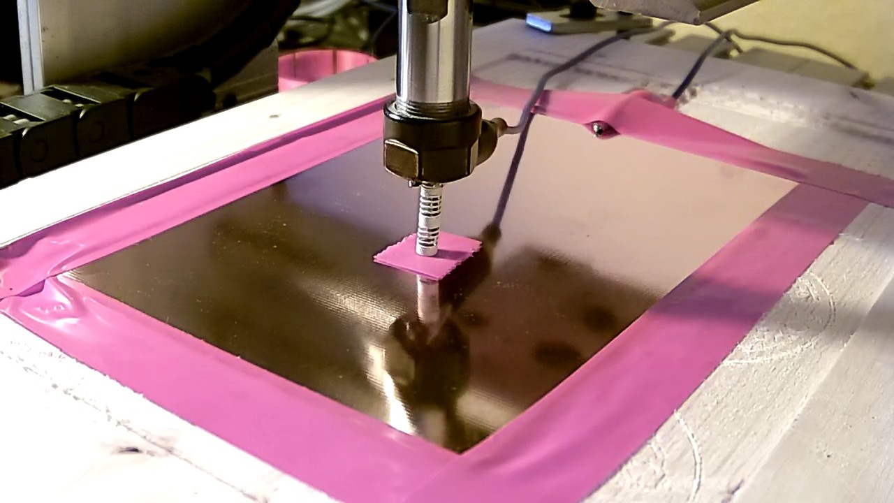

(#) csatti2 válasza kameleon2 hozzászólására (») Okt 15, 2014 /
Letapogatod a felületet megmunkálás előtt? Fémes vezető felületeknél ez nagyon egyszerű és a kapott ponthalmazzal utána korrigálható a G kód. Nagyobb felületű nyáklemezeknél ez elengedhetetlen.

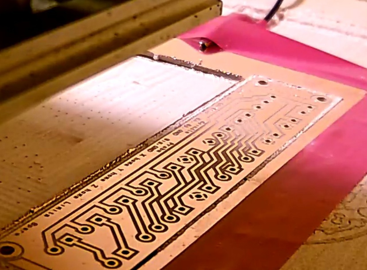

(#) hotib válasza kameleon2 hozzászólására (») Okt 16, 2014 /
Én egy bútorlap darabot fogattam fel az asztalra, és azt martam saját magával síkba. Így jól működik a dolog, de az igaz, hogy nagyobb méretű nyákot nem gravíroztam.
Nekem is voltak ilyen problémáim, jártam úgy hogy a nyák egyik széle még tök jó volt, a aztán szépen a levegőbe ment a tű, ahogy haladt a másik széle felé. De a síkba marás segített ezen. A bútorlapot is szépen megfogja a kétoldalas öntapadós, úgyhogy olcsó és használható megoldás.
A 0.1-es gravírtűt én is ki akartam próbálni, de abból csak egyet vettem, mert éreztem, hogy nem az lesz az én barátom. Aztán a próba elmaradt, mert belerongyoltam vele a nyákba...
De 0.2-es tűvel tudok dolgozni, ami képet korábban linkeltem, az is azzal készült, asszem 60 fokossal.

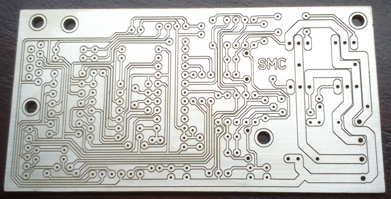

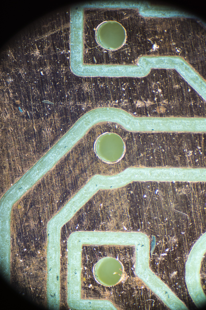

(#) csatti2 hozzászólása Okt 16, 2014 /
Nagyobb nyákokhoz - mint írtam - elengedhetetlen a letapogatás. Hogyan akarsz lemarni 35um-t ha a nyáklapban több tized milliméteres egyenetlenségek vannak? Ehhez még professzionális szinten is vákuumasztalok, illetve különleges szerszám erő figyelők és hasonlók kellenek.
Én minden marás előtt letapogatom a nyákot egy autoleveller nevű program által készített G kód segítségével (open source a program, a mozgásvezérlőm miatt módosítanom kellett az eredeti programot). A jobb eredmény érdekében egy rúgóval imitálom a kés lenyomó erejét (kis gyakorlattal elérhető, hogy a hordozóból alig kelljen lemarni és mégis jó legyen a végeredmény), ezzel megspórolható a vákuumasztal is. A kész ponthalmaz segítségével gyorsan korrigálhatóak bármely G kód Z tengely koordinátái.
A maráshoz a G kódot én az ingyenes flatcam segítségével készítem, ez gerber és excellon bemenetekkel dolgozik.
A 0 pont felvétele megint nem gond letapogatással, az én esetemben az érzékelés után alig pár um-t hatol csak be az anyagba (ezt a nyákot pl. 60 fokos 0,1-es V késsel martam, 70um-es marásmélységgel).
A képek minőségéért bocsi, de a CNC sarkába telepített kis IP camera felvételéből kiragadott képekről van szó.
