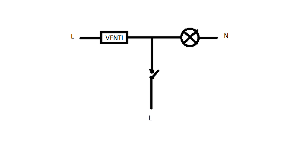

(#) holex hozzászólása Júl 21, 2014 /
Sziasztok. Adottegy fürdőszoba, villanykapcsoló és elszívó ventilátor. Ha fel van kapcsolva a kapcsoló, akkor a lámpa világít, a ventilátor nem működik. Ha lekapcsolom akkor a világítás lekapcsol, a ventilátor gyengén működik (150-160V-ot kap). Ha kicsavarom az égőt, akkor nem működik a ventilátor. Igen ám, de néha lekapcsolt kapcsolónál is felkapcsol a lámpa és világít. Eléggé sci-fi a dolog. Van valakinek ötlete, hogy hogy vannak bekötve a dolgok és miért csinál ilyet?
(#) mikrokapcsolo válasza holex hozzászólására (») Júl 21, 2014 /
A tippem, hogy a kapcsoló a ventit áthidalja és a kèt fogyasztó sorba van kötve. A felkapcsolás magától esetleg kontakthiba.
(#) holex válasza mikrokapcsolo hozzászólására (») Júl 21, 2014 /
Valami ilyesmire gondolsz?

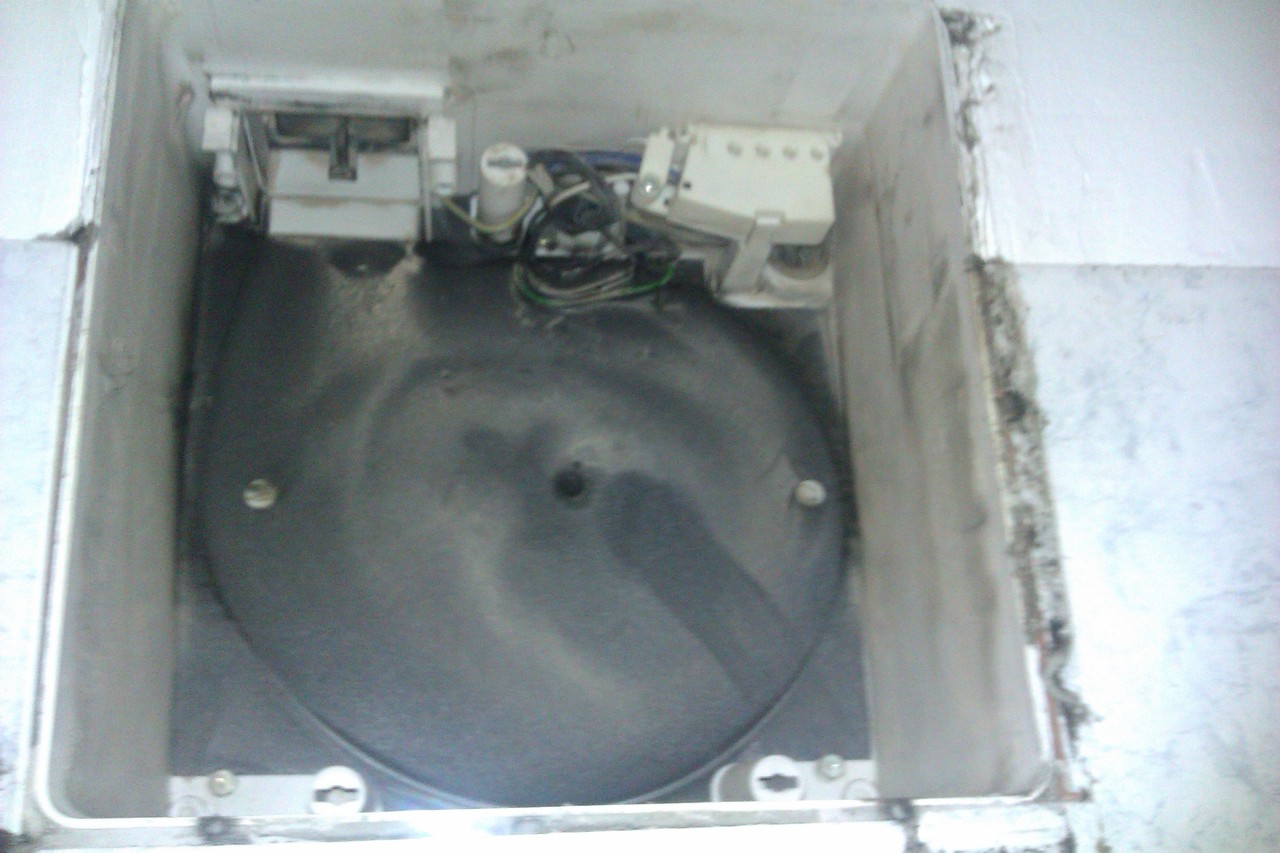

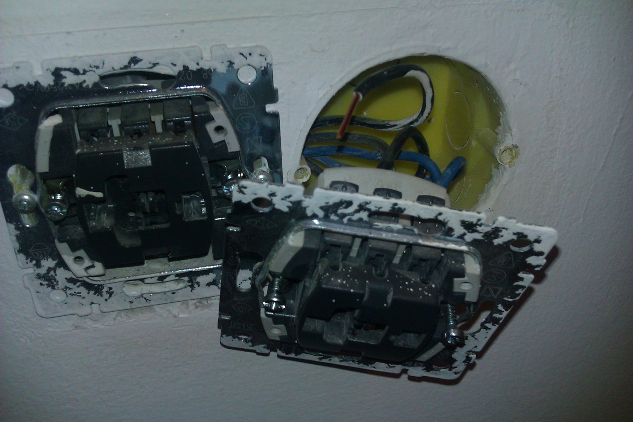

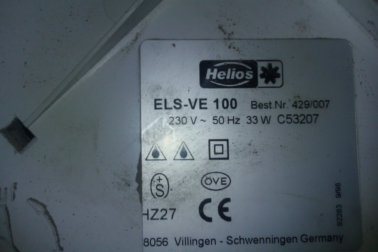

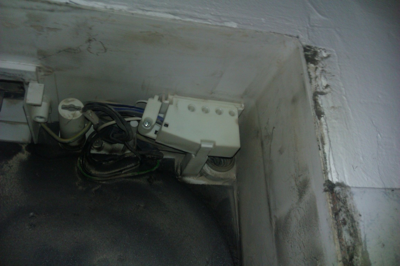

(#) anonym hozzászólása Júl 21, 2014 /
Üdvözlök mindenkit!
Fürdőszobai ventillátorral kapcsolatban várok segítséget.
Helios ELS-VE 100 ventillátorral van problémám, az adattáblája a mellékletben.
A szokásos módon, a mennyezetvilágítás bekapcsolásával indúlt, míg üzemképes volt, késleltetési idő letelte után leállt.
Egy ideje nem működik, ill. nagyon lassan forog, hangja, mint a fénycső folytó tekercsé néha.
Kiszereltem (további képek a mellékletben).
Mechanika szorulás kizárt, nagyon jó a csapágyazás, simán fut.
Direktben rákötöttem 230V-ot a középső két csapra (az aljzatban itt lehetett 230V-ot mérni).
Nagyon lassan "vánszorog" a járókerék, a forgórész valószínűleg melegszik, mert a járókereket rögzítő csavart melegnek érzem, de szag jelenség nem észlelhető.
Mellékeltem a világítás kapcsoló fotóját, (a ventillátorra menő fázist kikötöttem, hisz a motor nem működik).
Bekötési rajzot nem találtam hozzá.
Bocs. a kissé hosszúra sikeredett Hsz.-ért.
Mi lehet a probléma?
(#) proba válasza holex hozzászólására (») Júl 21, 2014 /
Csúf tréfát tud űzni egy élvilágítós kapcsoló, egy alapban némi fogyasztással rendelkező ventillátorvezérlő, és egy elektronikus világítótest.(ha még rossz bekötéssel is párosul ... ajjaj)
Kezdeném azzal, minden kikötök. Ez után ohm mérővel kimérem mely vezeték hova megy.Tisztáznám hol kap fázist és nullát az áramkör ( lehet ez lesz a legnehezebb, mert nem mondta senki, hogy csak egy helyről kap.) Ez után elővenném a ventillátor bekötési rajzát, és lehet mindent helyre állítani.
(#) proba válasza anonym hozzászólására (») Júl 21, 2014 /
A ventillátoroknál a könnyen forog az kb azt jelenti ráfújsz egy közepeset beindul, és egy kis ideig forog.Ha ezt teljesíti, meg kellene tudni miféle feszültségű motor van benne.Ráadni ezt a feszültséget, ha forog szépen a motor jó. Azután jöhet az elektronika, ebben általában egy kondenzátoros áramkör állítja elő a működtető feszültséget, ez a kondenzátor is hajlamos elfáradni a sok munkában.Ha ez mind jó már csak a komplett szellőztető csere marad .

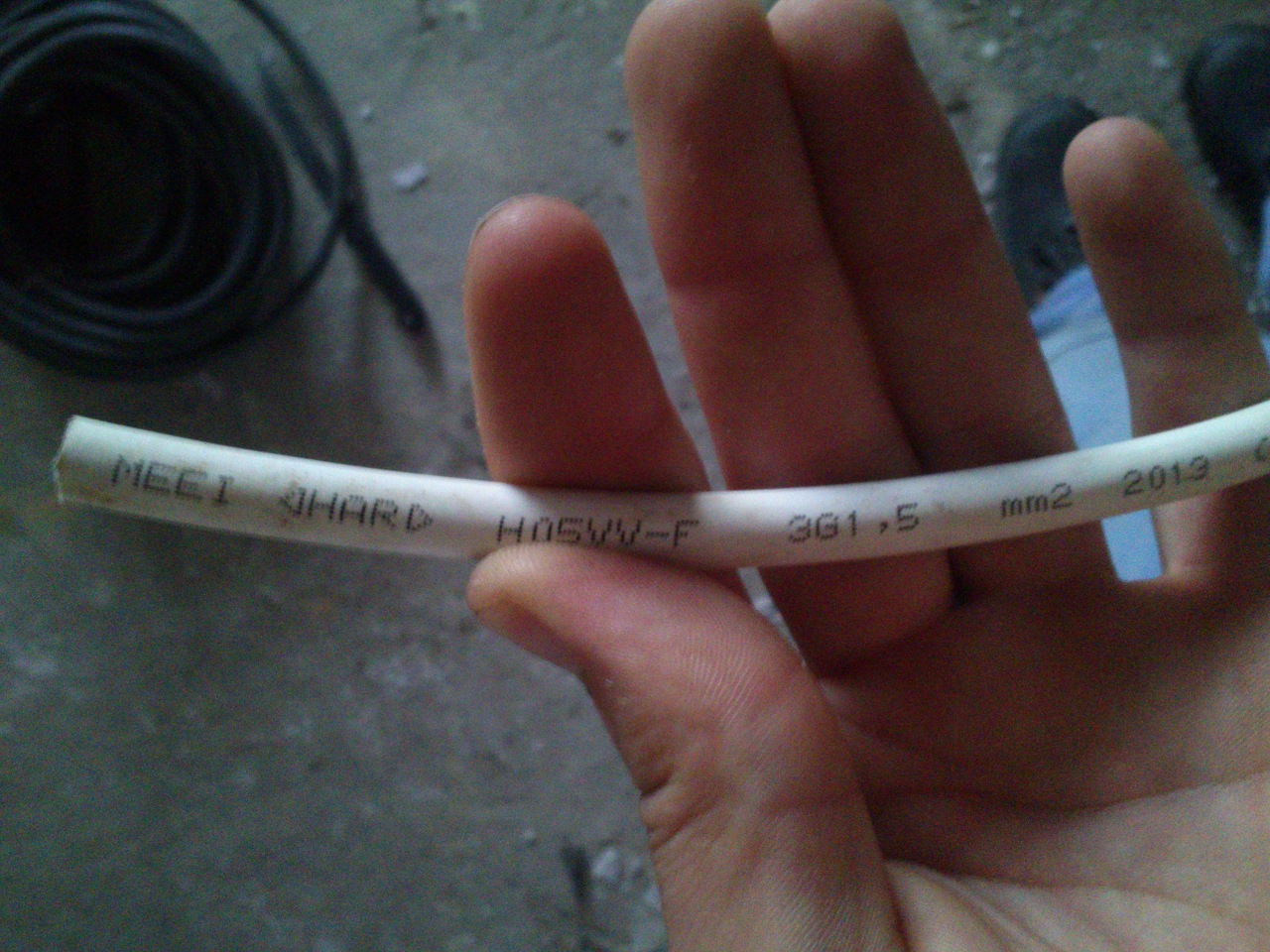

(#) Scrap hozzászólása Júl 28, 2014 /
Szép napot!
A következő problémával/kérdéssel fordulok a hozzáértőkhöz: Adott, egy egyszerű három eres kábel. A kérdésem: Miért lehet az, hogy ha csak a fázis van bekötve, a bekötetlen szálakon is mérhető fázis? Kábelhiba, esetleg túl vékony keresztmetszet lehetséges? Képződhet ilyen mértékű áthúzás egy ilyen kábel szálai közt? Ha igen, akkor hogyan árulhatnak mégis ilyet (?) - hiszen egy szimpla hosszabbító építésének céljára sem megfelelő...
A tanító jellegű válaszokat előre is köszönöm!
