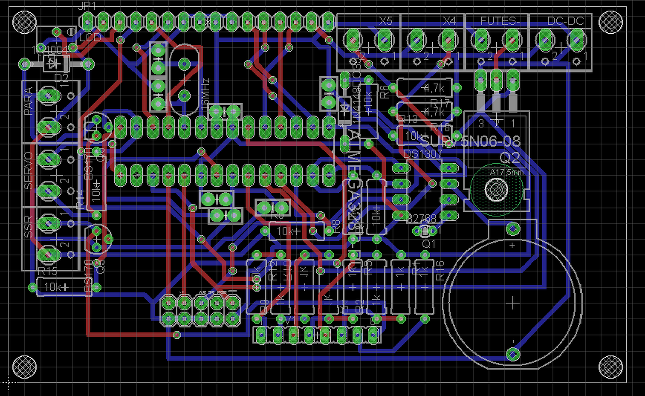

(#) holex hozzászólása Júl 21, 2014 /
Ilyen induktivitást függőlegesen vagy vízszintesen érdemes a NYÁK-ra tenni úgy, hogy a lehető legkisebb elektromágneses interferenciát okozza? LM2596-hoz lesz, tehát elég nagy a frekvencia.
(#) proli007 válasza Raspun hozzászólására (») Júl 21, 2014 /
Teljesen azonos a helyzet, ugyan úgy van kialakítva. Csak itt fóliák vannak a lemezek között, a másik meg kerámia kondi. A két szemben lévő van összekötve a csavarral. A különálló és a szemben állók között van a kapacitás.
(#) proli007 válasza holex hozzászólására (») Júl 21, 2014 /
Hello! Az interferencia két jel között tud létrejönni. Így a kérdésnek sok értelme nincs, ha nem tudni mi a másik. Nyilván ha két tekercs egymásra hatását szeretnénk minimalizálni, akkor az egymásra merőleges beültetés adja a legjobb megoldást.
(#) holex válasza proli007 hozzászólására (») Júl 21, 2014 /
Hello, nos erre a NYÁK-ra fog majd kerülni valahova oda a jobb oldalra.
A 16MHz-es kavics messze van, de az RTC mellé nem érdemes tenni, ha azon nagy impedanciás 32768-as karc van. Más érzékeny pont meg szerintem nincs. Betervezed fektetve, ha nem jó, felállítod.
Akkor amennyire tudom, kerüljem el vele a kvarcokat, a többi nem számít. Köszi szépen.

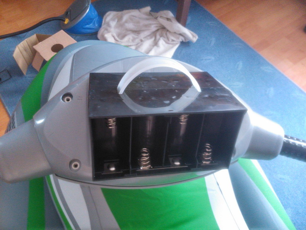

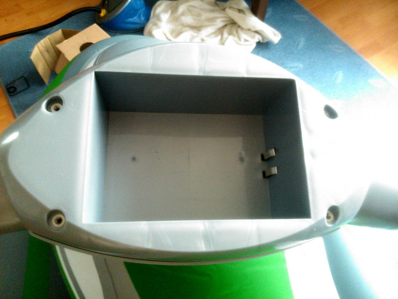

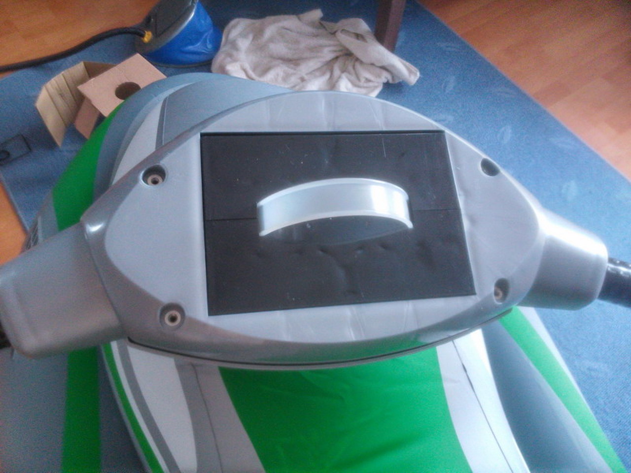

(#) vladcepes hozzászólása Júl 21, 2014 /
Sziasztok! Megint visszatértem csak most más kérdéssel. A kérdésem az lenne hogy adott ez a Jet-Ski ami 8 db Góliát elemmel működik, kb 1 órát. Mi lenne ha raknék bele egy ilyen aksit mint a képen látható. Pont beleférne. 12V 4 Ah. Mennyivel bírná tovább időben? Helyettesíthető e arra a motorra amit végül 8 góliát hajt meg. Szabad e fektetni így ezt az aksit?
Válaszokat előre is köszönöm!
(#) nedudgi válasza vladcepes hozzászólására (») Júl 21, 2014 /
Minden további nélkül fektetheted ezt az akkumulátort. Ami engem egy kicsit elgondolkoztat, hogy ez az akku hogy fog viselkedni, ilyen terhelés mellett mekkora lesz a kapacitása. Félek, hogy csalódást fog okozni, 4A terhelésnél már csak 1,8Ah!
DD12040.pdf

(#) vladcepes válasza nedudgi hozzászólására (») Júl 22, 2014 /
Köszönöm! A motorról semmi leírás nincs,így arról semmit nem tudok. Ezért is kérdeztem hogy milyen megoldással lehetne próbálkozni (persze ami nem lenne nagyon drága) hogy ha már egyszer kiviszed a vízre a masinát akkor ne csak 1 órát menjen. Az meg hogy óránként kicserélni a 8 db góliátot 2000 ft az már húzós. Esetleg 1,2V Ni-Cd, Ni-Mh mondjuk 10-et sorba kötni az 12V párhuzamosan kettesével? Vagy passz.Hátha tudtok valami megoldást ami elfér ebbe a rekeszbe.
