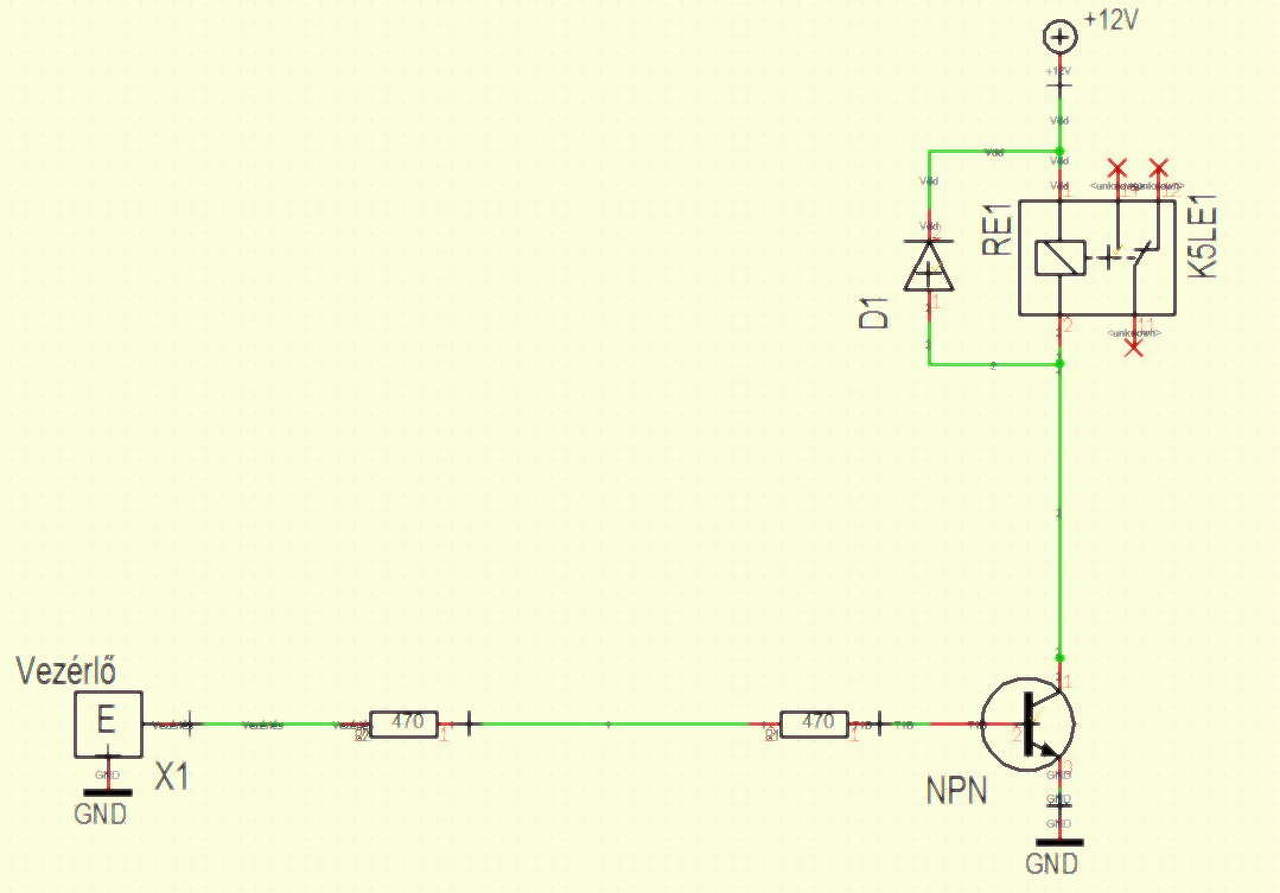

(#) G-man válasza nedudgi hozzászólására (») Júl 25, 2014 /
Értem. Abban még tudsz segíteni, hogy mekkora ellenállást tegyek és hogy a bázisra, emitterre és a kollektorra mi kerül? A tranzisztorok kicsit sajnos vakfoltok számomra.
(#) nedudgi válasza G-man hozzászólására (») Júl 25, 2014 /
Ha nem haragszol nem készítek másik rajzot, ez épp kéznél van.
A relé helyett jön a ventillátor, pozitív kivezetése a 12V tápfeszültségre, a negatív a tranzisztor kollektorára. A didódára nincs szükség, hagyd ki. A bázissal sorbakötött ellenállás a tranzisztor áramerősítésétől és a ventillátor áramigényétől függ. Ha bemenet nagyobb, mint 1-2V, a tranzisztor vezetni kezd, és elindul a ventillátor. Amennyiben a tranzisztor kollektor-emitter feszültsége nagyobb, mint 1V, akkor csökkenteni kell az ellenállás értékét, de a kontroller kimeneti árama ne legyen nagyobb, mint amit az adatlap megenged.
Így már jó lesz! Köszönöm szépen!

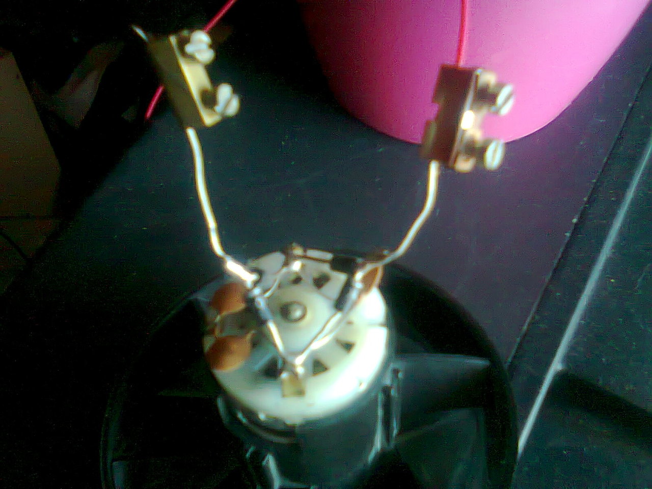

(#) balint75 válasza elektroncso hozzászólására (») Júl 26, 2014 /
Kipróbáltam ezt a hajszárító motort a dinamóval, és működik akár hogy kötöttem rá.
Igaz nem forogta le amit tud, de gondolom több kellene mint 6v.
Van elé forrasztva 1-2 dolog, ez lenne az egyenirányító híd?
(#) Mircsof válasza balint75 hozzászólására (») Júl 26, 2014 /
Kis olvasnivaló Bővebben: Link.
A hozzászólás módosítva: Júl 26, 2014
(#) balint75 válasza Mircsof hozzászólására (») Júl 26, 2014 /
Olvasom olvasom.
Akkor ez egy Graetz kapcsolás 3 kondival?
(#) gkari válasza balint75 hozzászólására (») Júl 26, 2014 /
Ha ott 4 db. dióda van, akkor az Graetz valóban, de azok a kondik csak zavarszűrők, szikracsillapítók. Ehhez a motorhoz nem kell puffer, működik lüktető egyenárammal is.

(#) G-man válasza nedudgi hozzászólására (») Júl 26, 2014 /
Közben számolgattam, de nem vagyok biztos a dolgokban, mert olvastam még mást is.
Egy BC517-el szeretném megoldani a dolgot. Tehát amit tudunk: ATmega mikrokontrollerrel vezérelném a ventilátort, aminek 12 voltra és 250 milliamperre van szüksége. A mikrokontrollerből 5 volt jön ki, de csak korlátozott árammal terhelhető. A BC517 500mA-t tud, tehát elvileg jó a feladatra.
Gondolom egyedül bázisellenállást kell csak számolni, de nekem 50 Ω jött ki, ami szerintem nagyon nem oké. Tudnál segíteni?
(#) nedudgi válasza G-man hozzászólására (») Júl 26, 2014 /
Először áruld el, mennyire terhelhető a kontrollernek az a portja. Az is lehet, hogy elárulod a típusát, letöltöm az adatlapot, és megnézem. Megtehetem azt is, hogy saccolok.
A BC517 egy darlington tranzisztor, 30000 körüli erősítéssel. Ez annyit jelent, hogy 200 µA
bázisárammal telítésbe vezérelhető 250mA kollektoráram mellett. A bázis-emitter feszültséget 1,4V-ra tippelve 5-1,4=3,6V feszültségnél 18 kohm bázisellenállás kell.
