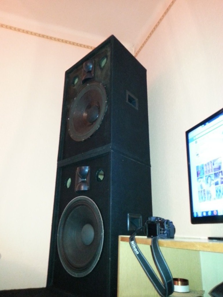

Félig meddig elkészültek a topládák.
18mm MDF, két 15" mély egyenlőre hangváltók nélkül, hozzá 1-1 reflex RD50 biradiális magas (hangváltóval).
A mélyhangszórók nem egyformák amúgy egy Reflex Bull rms 150, és egy Beyma 15G400-as van benne.
Majd ha lesz pénzem, vagy eladom az egyiket és megveszem a párját, vagy mindkettőt és veszek két egyformát. Úgy lenne az igazi.

(#) vipera1997 válasza voodoo hozzászólására (») Máj 5, 2015 /
Nagyon jók lettek, mi alapján csináltad őket?
(#) voodoo válasza vipera1997 hozzászólására (») Máj 5, 2015 /
Köszi. Hasraütés szerű. Elsőként teljesen zárt dobozként kezdték, de úgy vettem észre, hogy a hangszórók és a zenei ízlésem a reflex nyílással ellátott ládákban jobban megállták a helyüket.
Trapéz alak, meg nyilván jobb nincs annyi párhuzamos oldal. Más gyártóktól lestem az ötletet.

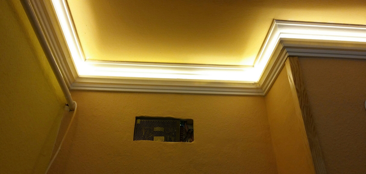

Öcsémék lakásfelújításban vannak, és megkért hogy dobjam fel valamivel a világítást. Ilyen lett A kapcsoló egy Kínából rendelt 4 csatornár rádiótávirányitós szerkezet. A ledek 12V-on 5A-t vesznek fel.

Nagyon szép!!! Én is ilyesmit szeretnék majd, ha felújítom a házat.
(#) nedudgi válasza kocsgab002 hozzászólására (») Máj 9, 2015 / 1
Jól néz ki!
A tápegységet jobb lenne egy szellőzőráccsal takarni - meg ne süsse magát.
(#) kocsgab002 válasza nedudgi hozzászólására (») Máj 9, 2015 /
Egyenlőre még semmi nem takarja, valószínűleg valami esztétikus szellőző lesz előtte.
(#) kameleon2 válasza kocsgab002 hozzászólására (») Máj 9, 2015 /
Nagyon csinos lett. Egyedül a táp elhelyezése szúrja a szemem. Nem túl szellős hely.
(#) kocsgab002 válasza kameleon2 hozzászólására (») Máj 9, 2015 /
Köszönöm. Hosszú teszt jön most, eddig egyáltalán nem melegszik. A tápegység 10A-es, ennek kb a felét használom ki.

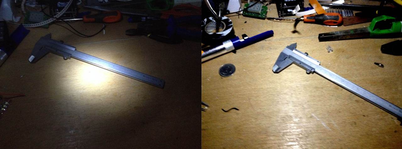

Sziasztok! A minap átalakítottam az usb-s laptoplámpát. Zavart, hogy kevés fényt ad, azt is csak egy 5 centis foltban. Kijavítottam.

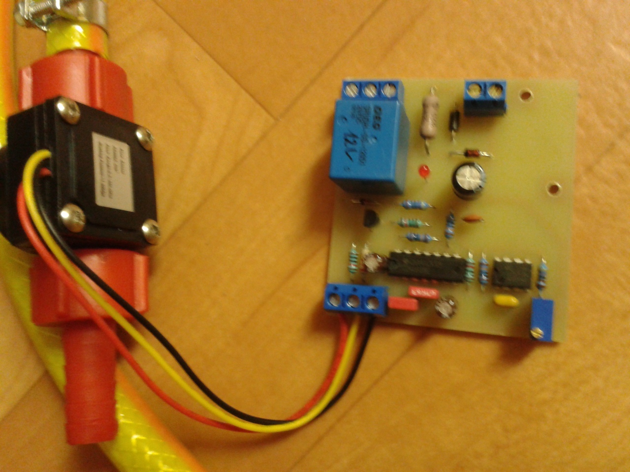

Építettem egy átfolyás figyelőt, CO2 lézer vízhűtő köréhez.
Rakok fel pár képet, ha valakit érdekel a téma szívesen megadom a szenzor beszerzési forrását (e-Bay)
Elnézést a csúnya képekért, de hirtelen csak teló volt a közelben.
Szeretnék köszönetet mondani proli007-nek a kapcsolási rajzért.

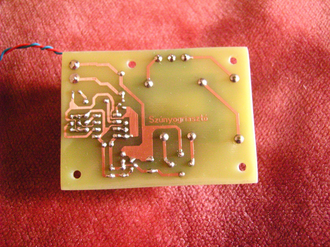

Tegnap én is összeraktam a whalaky-féle szúnyogriasztót, kíváncsi leszek a hatására.
(#) kocsgab002 válasza mate_x hozzászólására (») Máj 16, 2015 /
Jó lett. Nekem bevált ez a kapcsolás, érezhetően kevesebb vérszívó volt a szobában. Én anno egyszerűbben oldottam meg az elektronikát
