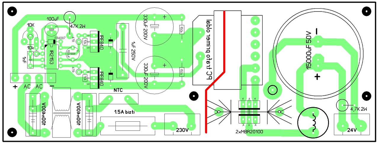

Szükségem lenne az épülő CNC gépemhez egy egyszerű 24V-os kapcsolóüzemű tápra. IR2153-ból van itthon annyi mint a nyű, nem feltétlen gondolkodom rezonánsba, inkább egyszerűen elkészíthetőbe. Találtam egy szerintem használható RAJZOT a neten, Lorylaci egyik régi tápjának nyáktervét alapul véve terveztem hozzá nyákot. A váltakozó feszültségű hálózati részt kiegészítettem a zavarszűrővel, a régebben leírt szempontokat igyekeztem szem előtt tartani életvédelmi szempontból. Ennek a kimenetére ha jól sejtem kell fojtó tekercs, jó helyre tettem? Megnézegettem a többi rajzot és azokban is oda tették, bár szerintem a diódák lehet, hogy nem fogják túlzottan kedvelni, ahogy anno Lorylaci leírta. A 10K-s ellenállással sorba kötöttem azt a trimmert. Lorylaci tervén is ott volt, ha kell átkötöm, de jobb, ha pontosan be tudom lőni a frekvenciát. A tápnak maximum 10A-t kell tudnia szolgáltatni. (a motorok fejenként MAX 3A-t esznek, beállítástól függően.)
Szerk.: A kimeneten a nagy puffer sejtéseim szerint LOWESR lehet, azt is egy szerver gép kapcsolóüzemű tápjából bontottam.
A hozzászólás módosítva: Aug 2, 2014

(#) dara válasza scooby_ hozzászólására (») Aug 2, 2014 /
Minek a kimenetre 15000µF ?1500 bőven elég.
(#) scooby_ válasza dara hozzászólására (») Aug 2, 2014 /
A tápnak nem stabilizált a kimenete, és nagy terhelés hatására -ahogy olvastam- hajlamos leesni a feszültség. Ha már van egy darab ilyen kondim a maradékból, akkor beleteszem.
Nagy terhelés hatására leeső feszültséget nem segíti a tizszeres pufferelés.Oda az igénynek megfelelő táp méretezés segít.
Ha nem feltétlenül kell oda akkora, akkor teszek oda kisebbet. Esetleg más hiba? Közben a FET-ek megkapták a D-S-el párhuzamosan kötött diódákat amik megvédik ha minden igaz, illetve akkor a kimeneti puffer kapott még egy PAD-et, hogy 7,5mm lábtávolságú kondit is bele lehessen passzírozni.
D-S hez 2-2 szembefordított 18V zenert rakj.
Arra már gondoltam! Azok lesznek a 10K-s ellenállás helyén. 1-1 lábukat csak összetekerem és leónozom, nem forrasztom a nyákba. Gondolom csak elírás? G-S-öt akartál írni?
(#) ferci válasza dara hozzászólására (») Aug 2, 2014 /
G-S-hez gondoltad.
(#) dara válasza ferci hozzászólására (») Aug 2, 2014 /
Ja ugy van.Csak irtam automatikusan.
(#) lorylaci válasza scooby_ hozzászólására (») Aug 3, 2014 /
1.Az IR2153 nem lesz jó erre. A CNC-hez stabilizált táp illene, de legalább illene egy bizonyos kereket között tartani.
2. az IRS2795x szériával jobban járnál (stabiziált kimentű rezonáns tápos cikk).
3. Mivel neked egy teljesen standard feszütlség (24V) teljesen normális keretek között, legjobban akkor jársz, ha veszel egy kínai 24V-os tápot X Amper tudással. Nem fogod tudni olcsóbban kihozni.
Amúgy meg:
- NEM kell fojtótekercs. Miért is kellene?
- El nem tudom képzelni, hogy az 1µF kondival milyen normális szórt induktivitás érték fog rezonálni, egy ésszerű teljesítmény tartományban
- El nem tudom képzelni honnan fogsz 15000 µF LOW-ESR kodnit szerezni. De ha meg nagoyn nagy puffereket használsz, akkor felesleges LOW-ESR.
A hozzászólás módosítva: Aug 3, 2014
(#) scooby_ válasza lorylaci hozzászólására (») Aug 3, 2014 /
Szia! Köszönöm a választ! Skori önrezgő rezonáns tápja sem felel meg erre a célra? Kicsit bonyolultabb mert tekercselni kell, de ahhoz is meg van minden alkatrészem, így talán abból úszom meg a legolcsóbban. Ha jól láttam abból is van fent konkrét terv 24V-os változathoz PC táp trafóval.
Ahhoz, hogy a kimenet nagyjából fix fix maradjon visszacsatolás kell a kimenetről, és valami szabályzás. Ez a skori féle önrzegőben egyáltalán nincsen.
Sajnos nem fogod sehogyan sem olcsóbban megúszni mint pl egy kínai 24V-os LEDhez való tápegység. Ez tapasztalat.
