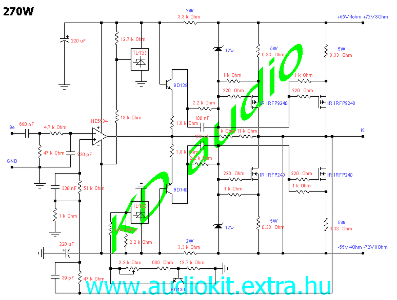

Adott a KD Mester féle 270 Wattos VF2 kapcsolás. Most építgetem, de nincsen se 1.8k-s ellenállásom se 12,7k-s. 1.8 helyett ha 2.2k-t rakok az nagy baj lenne? illetve a 12.7k helyett 12k-t? A hozzászólás módosítva: Jún 28, 2014
Kedve Alkotó a segítségedet szeretném kérni, megépítetem az általad közétett VF2 KD-féle Módosításból közétett kapcsolást.33V-rol szeretném járatni, de amikor a nyugalmit próbálom bealítani, egyszerűen nem történik semmi teljesen kitekert trimmernél se. Rákötöttem egy hang(falat)sugárzót és egy keverőt, lesz ami lesz alapon. Csodálkozva néztem, amikor megszólalt, bár nagyon torz a minőség. Minden alkatrész jó, és jó helyen is van. De akkor hol lehet a hiba?

Lenne egy kis gondom a KD mester által publikált 270W os kapcsolással. Élesztésnél minden oké, ellenállások a biztosítékok helyén nyugalmi áram poti teljes állásnál 234mV esést mutat, amint próbáltam a potit rövidzár felé tekerni egy pillanatra felugrott 362mV ra majd vissza 234mV ra és villant az ellenállás a biztosíték foglalatban. Tápfesz +- 65V. Valakinek valami ötlete amivel ki tudna segíteni? A hozzászólás módosítva: Júl 21, 2014
Szia! Bemenetet testre zártad? Ez a 23mA nem a TL431 ellenállásán (3k3) folyik?
Mekkora az IC tápfesz? Mekkorák a gate-source feszültségek?
Holnap fogok mérni mert ma már elszállt kicsit az agyam. A bemenetet nem zártam testre, szabadon hagytam.
A nyitott bemenetre könnyen rádolgoznak a MOSFET-ek drain-jei, főleg testeletlen bordánál, és már kész is a gerjedés.

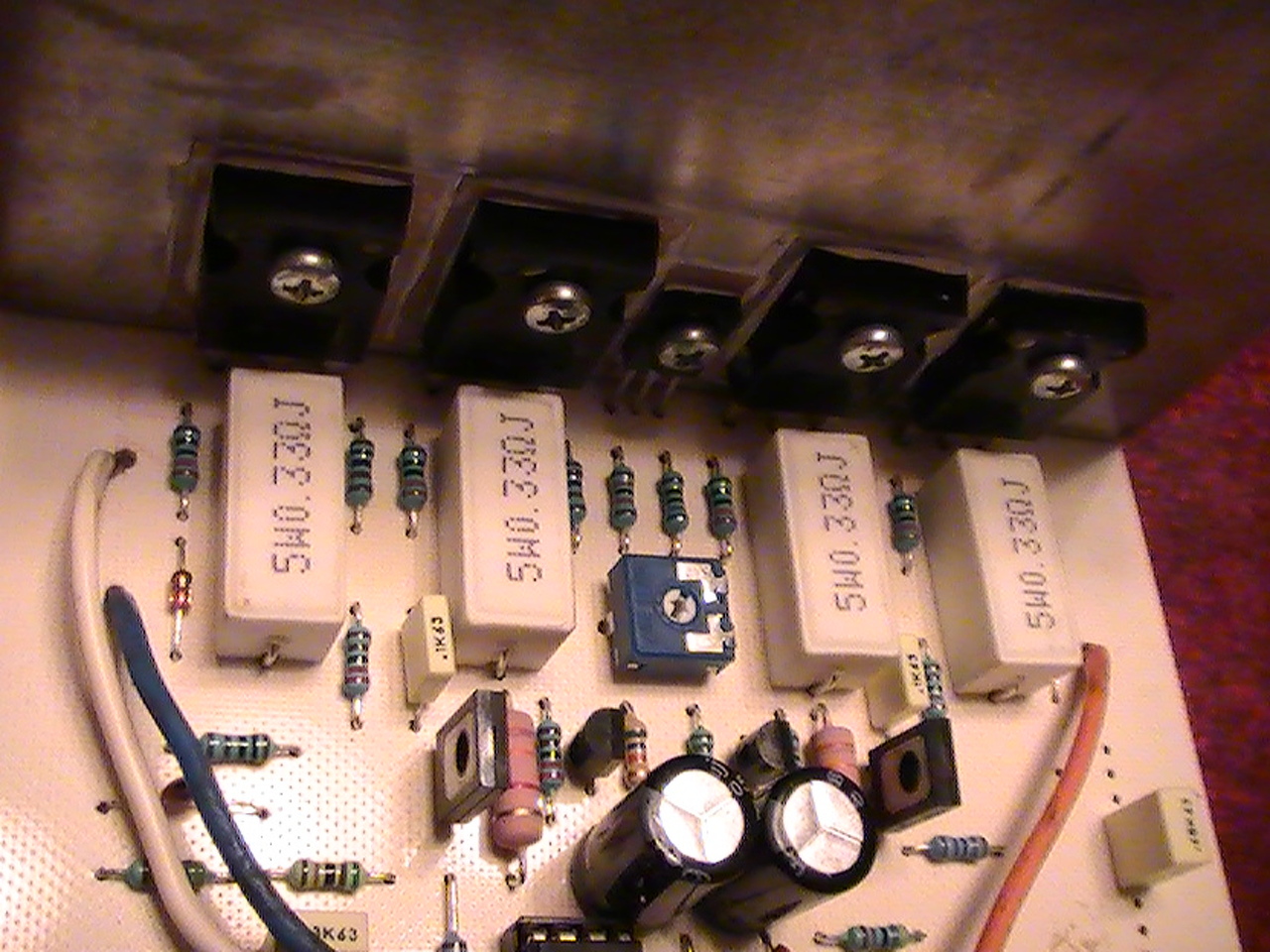

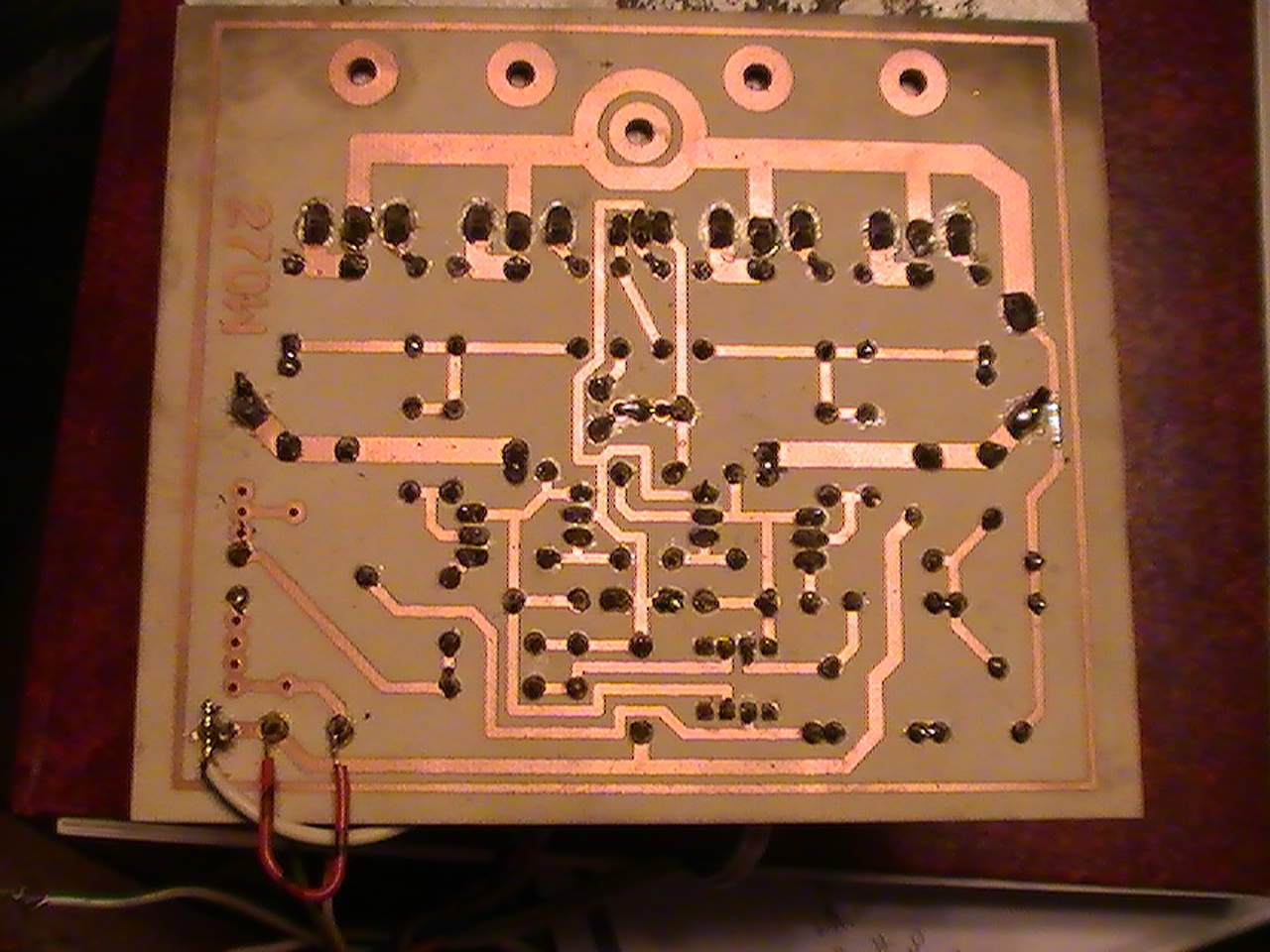

Még pár kép is hátha segít valamit az ötletelésben.
A FET-eket ki kéne mérni, lehet kapásból találsz drain-source zárlatot.
Az IRFP9240 D-S nincs semmi S-D 0,544 ,
G-S 0,726 , G-D 1,432 IRFP240 D-S 0,484 S-D nincs semmi, G-S 0,726 , G-D semmi Az egyforma feteken ugyanazokat az értékeket mértem. Mindig az első betűvel jelölt lábon volt a multi fekete sarka pl. D-S a D fekete, S piros sarok. A hozzászólás módosítva: Júl 24, 2014
Ennyi alapján jónak néznek ki.
A 2,2k trimmer hol állt az élesztés alatt? A maximális ellenállás álláshoz tartozik a legkisebb áramfelvétel.
