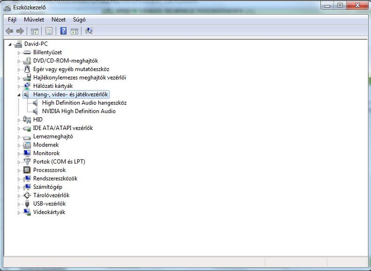

(#) david10 hozzászólása Júl 28, 2014 /
Sziasztok,a Fujitsu Siemens Esprimo Edition P2511-es szamitogepem tortent egy hiba:
Tegnap este mukodott jol,de ma reggelre nem lassa,hogy a fulhalgato be volna dugva.
Az eszkozkezelobe sem jelenik meg.
Szerintetek mi lehet a baj?
A valaszokat elore is koszonom.
(#) belfi2 válasza david10 hozzászólására (») Júl 28, 2014 /
Az eszközkezelő csak az eszközök működő képességét , és az illesztők működését hivatott figyelni.(Itt úgy tűnik minden rendben).Azt hogy neked mi lóg a hangkártyádon , azt nem látja.Azt nem írtad hogy analóg vagy digitális. Ha nem megy a füles, akkor a vezérlőpult "Hang"vagy a "Keverő"beállításaiban nézz szét.Vagy magában a hangkártya beállításaiban.

(#) david10 válasza belfi2 hozzászólására (») Júl 28, 2014 /
Megoldodott a problema,ezert is toroltem le a hozzaszolasomat:
Letiltotta a videokartya,mert a HDMI a TV-vel osszevolt kotve.
Koszonom a hozza szolasodat!
