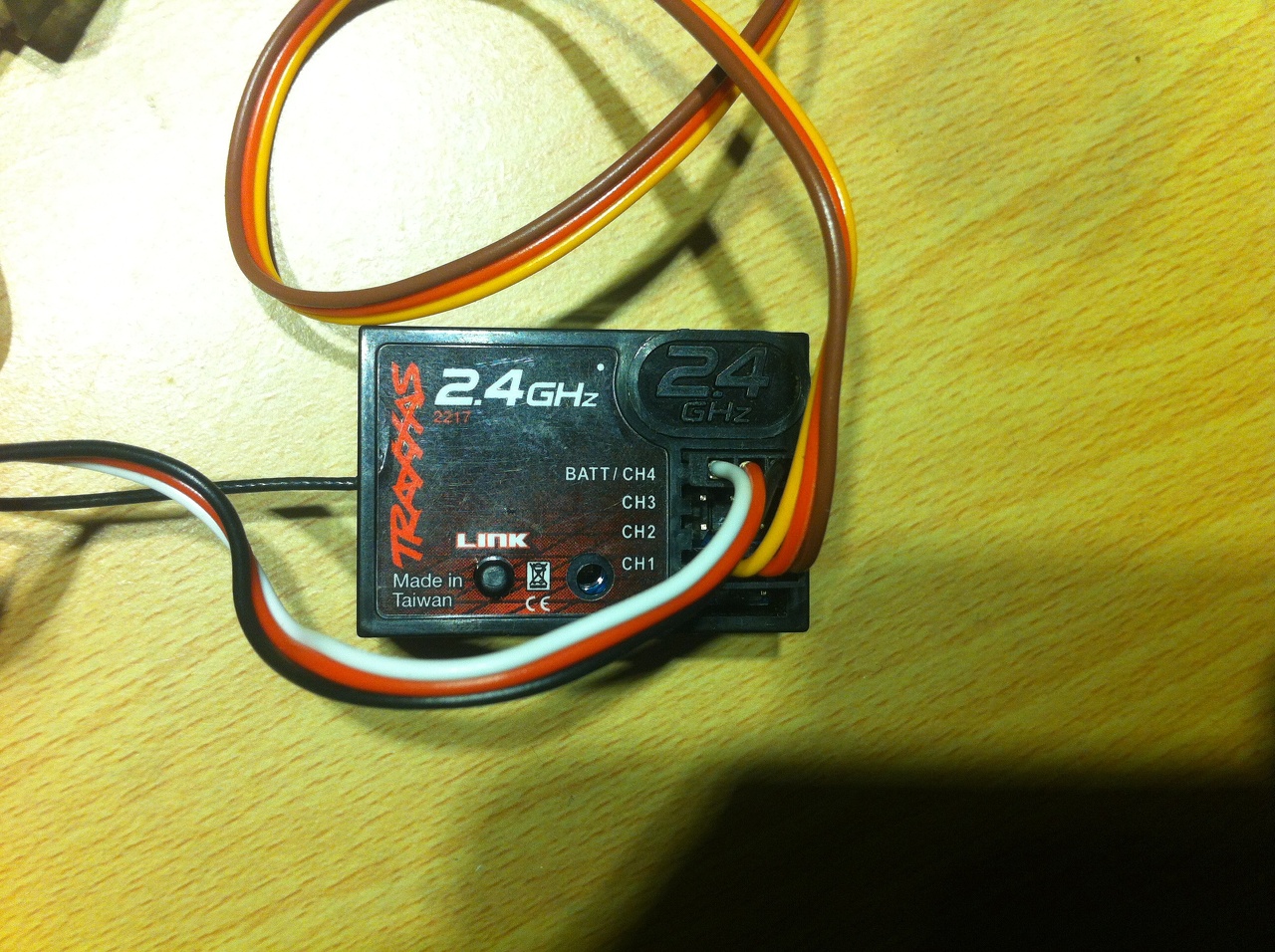

![]() En egy lelkes amator sufni rc auto epito vagyok! ![]() Epitettem egy 1:10 of road autot meghajtasom es servom elkeszult vettem egy 2,4 ghz es taviranyitot es rct kepet teszek fel! A problemam az lenne mert az elektronikaban csak alap ismereteim vannak! Szoval bekapcsolom az rct es a servo motorom mintha kalibralna de csak ugral nem all be es ezt csinalja kb 3 percig Gondoltam ra hogy mashonnan kapna jelet amit ertelmez de eppen ezert kivittem egy parkba es ugyan ez a problemam! Tovabba a motor szaggatott sipolast ad kicsereltem es ugyan az a problema szaggatottan sipol! Legyszives ne hurrogjatok le lehet amator dolog a problema de szamomra oriasi ))Elore is koszonom Udv. Krisz
Szia! Az a gondod, hogy nem jól kötötted a szabályzót a vevőre, a szabályzó kábelét dugd át a CH2-re. Autós/hajós távoknál a csatornakiosztás a következő: 1-es csatorna kormány, 2-es csatorna gáz/fék, 3-as, 4-es csatorna egyéb, pl. világítás ki/be, csörlő, stb... A motorból jövő szaggatott sípolással a szabályzód akarja veled tudatni, hogy nem kap értelmezhető jelet a vevőtől. Másik nagyon fontos dolog, hogy bekapcsolásnál először mindig a távirányítót kapcsold be, és csak utánna a vevőt, kikapcsolásnál pedig először vevő kikapcs, aztán a távirányató. A kormány rángatózása sokmindentől lehet, reagál egyáltalán a távirányítóra, vagy nem?
Szia eloszor is koszonom a gyors valaszt!
![]() Jojo megprobalom amit mondtal most eppen dolgozom! De akkor ugye az elso nalam ugymond a ch4 amirol kapja az aramot is vagy az mindegy vagy kulon kell masik akumulatorral a ch4 be aramot adnom? Igen mondom 2-3 perc utan abba hagyja a rangast lehet tenyleg a rosz bekapcsolas volt a baj Reagal bar nem forog hanem balra rangat nem fordul azutan jobra ha ellentetsen forditom De lehet tenyleg a bekotessel lessz a gond! Megnezem es irok ha megy ![]() Koszonom megegyszer!!
Szia! Nem kell másik akku, a vevőn mind a 4 csatorna táp része párhuzamosan van kötve, ha átdugod a szabályzót, akkor is ugyanúgy kap majd tápot minden. 1 másodpercig sem volna szabad rángania, a bekapcsolás pillanatától stabilan kell állnia, és ha elfordítod a kormányt, akkor abba a pozicióba kell fordulnia ahová fordítod és stabilan ott állnia. Új a távirányítód és a vevőd, vagy használt? Hibátlan rendszer esetén nem szabad a szervónak remegnie. Nem tudom, hogy milyen autóba akarod berakni ezt a rendszert, de az a szervó, ami a képen van, maximum tenyérnyi méretű autóba elég csak kormányszervónak.

Haza ertem es atkotottem Ch1 servo Ch2 vezerlo Eloszor bekapcsoltam az adot majd a vevot! Igazad volt megszunt a sipolas! De igy ujabb problemam lett! ![]() Huzom a kart semmi Tekerem a kormanyzast servo szaggatva elindul es a motor porog elengedem minden leall Ellenkezo iranyba tekerem ellenkezobe porgeti a motort De ha a ravaszt huzom semmi se tortenik! Talan meg az adon van ket kapcsolo ch1 es ch 2 nevvel ezek hogyan alljanak A ch 2 jobbra tolva a motor porog esznelkul ugy hogy hozza sem erek!
Szia meg annyi kerdesem lenne hogy van fentebb ket kepem a szabalyzomrol

Érdekes jelenség amit leírtál, ilyesmivel a közel 10 év modellezős pályafutásom alatt csak rossz távirányítóval találkoztam. Hibátlan rendszer esetén mindennek zavartalanul működnie kell, ergo valami a Te rendszeredből rossz. Így messziről, látatlanban nagyon nehéz segíteni, méregetnem kellene oszcilloszkóppal a vevőből kijövő jeleket, hogy kiderüljön, hogy a távirányítód/vevőd rossz, vagy a szervó esetleg a szabályzó. Ami a szabályzót illeti, attól függ, hogy elvisz-e két motort, hogy hány körös a szabályzód motorlimitje és hány körösek a motorok, amiket rá akarsz kötni. Pl egy 12körös limittel rendelkező szabályzóra max 2db 24körös motort köthetsz rá, de nem biztos, hogy gond nélkül menni fog, mert a motorok terhelése közötti változás a szabályzó halálát okozhatja, jártam már így én is. Az ilyen kétmotoros autókhoz lehet kapni speckó szabályzót, ami eleve két motorhoz van kitalálva.
Koszonom a valaszod a szervo motorral volt a baj ! Ma delelott be is mondta az unalmast Uj servo megjott ujra kalibraltam es minden popec volt mindaddig meg szet nem tort egy selejtes fogaskerek a difihazban! Szoval szet az egesszet megint majd ujra ossze )De lenne meg egy kerdesem! Mi lenne ha egy motort siman pozitiv negativ polussal kornek a szabalyzora es nem lenne semleges! A semlegest egy rugo huzna alap helyzetbe? Azon kivul hogy kinyirna a motort hamar mukodne? Elmeletben nem lattam akadalyt!! ![]() Ja es persze ez lenne az u.n. Servom A hozzászólás módosítva: Júl 29, 2014
