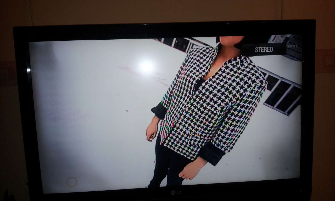

Sziasztok ! lenne egy kérdésem . Van egy Lg 50" lcd-tv-m . fehér vagy szürkés háttérnél a 4 sarkában halványabb sötét foltok láthatók . Szerintetek mi lehet a baja ? Köszönöm a segítséget !
(#) Buvarruha válasza spacs02 hozzászólására (») Júl 29, 2014 /
HA LG kijelző van benne, akkor normális, hogy a sarkai kicsit sötétek, fotót nem tudsz készíteni a foltokról?
(#) spacs02 válasza Buvarruha hozzászólására (») Júl 29, 2014 /
Köszönöm a választ. Este fényképezem és felrakom. Köszönöm
Addig megválaszolhatsz néhány kérdést. Mennyi idős, mennyit ment, dohányozva volt-e mellette, párás-e a levegő?
Szia 7 éves .nem párás de dohanyoztak mellette. Ja és szerintem nagyon sokat ment .Szerintem simán napi 10
Akkor szerintem már te is tudod a választ.
(#) spacs02 válasza spacs02 hozzászólására (») Júl 29, 2014 /
Szia így néz ki .Akkor semmit nem lehet vele kezdeni ? Köszönöm
Van hogy maga az LCD lesz ilyen, de van, hogy egyszerűen bepenészedik a diffúzor. ezt úgy lehet tesztelni, hogy PC-re kötöd és teljes képernyős próbálgatod az alapszíneket (RGB) Ha mindegyiknél ugyanannyira látszik, akkor esélyes, hogy csak a diffúzor koszos, penészes, nikotinos, ha valamelyik szín szinte teljesen jó, akkor maga az LCD panel a ludas és nem lehet mit kezdeni.
(#) spacs02 hozzászólása Júl 29, 2014 /
köszönöm a segítséged ! kipróbáltam mindegyik színnél ilyen !! ez lehet valahogy tisztítani ? köszönöm
Szét kell szedni a kijelzőt és megkeresni, megpucolni a foltokat, persze még így is lehetséges, hogy maga a kijelző a hibás, de úgy tűnik, hogy kosz lesz.

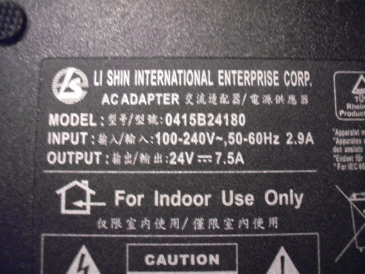

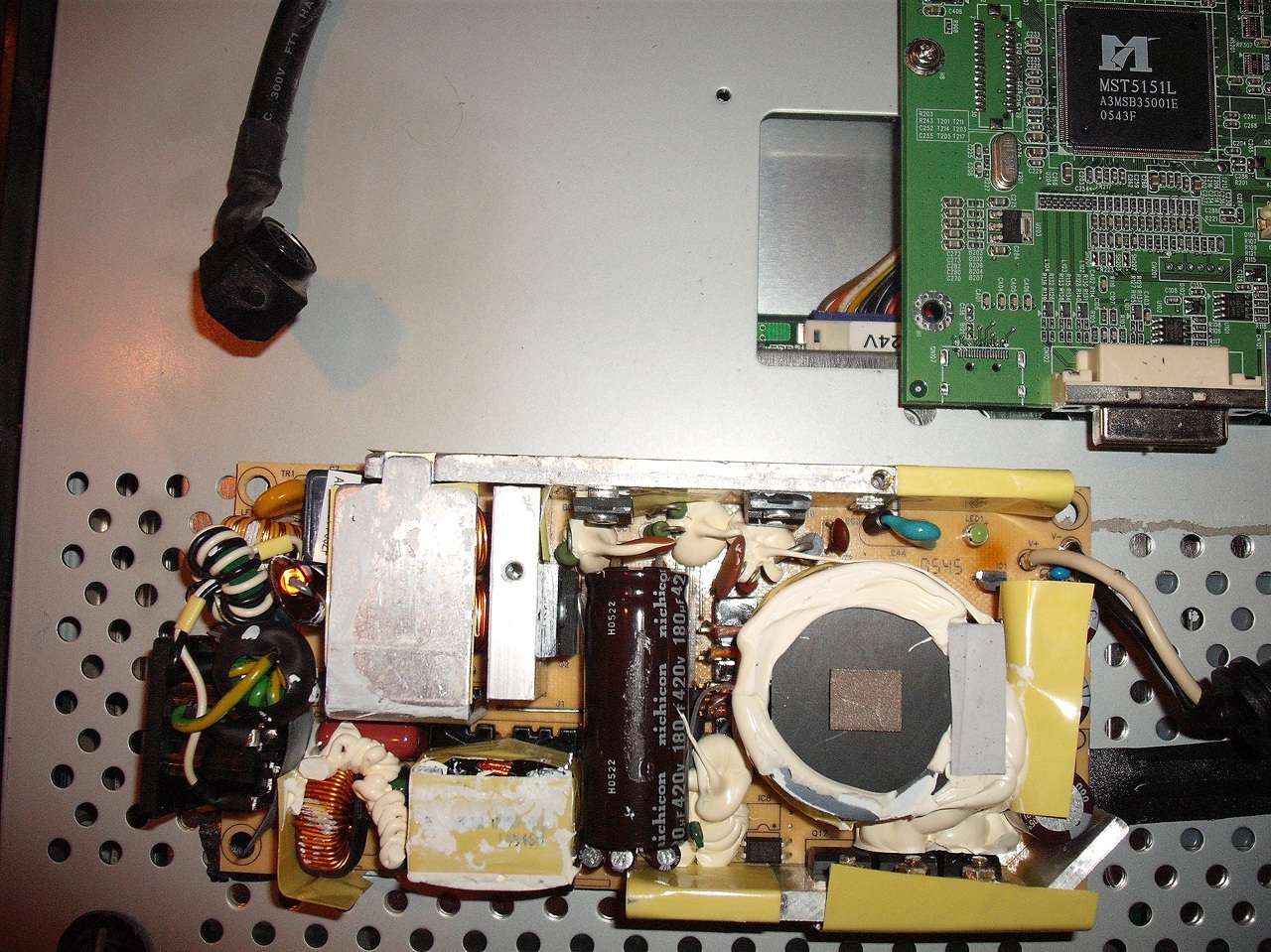

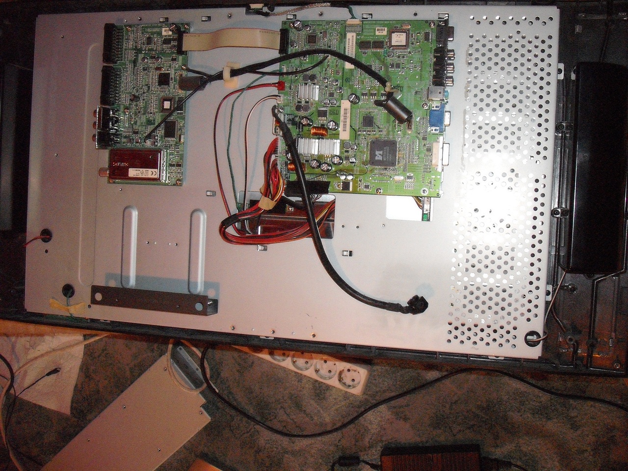

(#) q765 válasza Pola0520 hozzászólására (») Júl 31, 2014 /
Tudsz csinálni a tápról fotót? A fólia oldalról is.

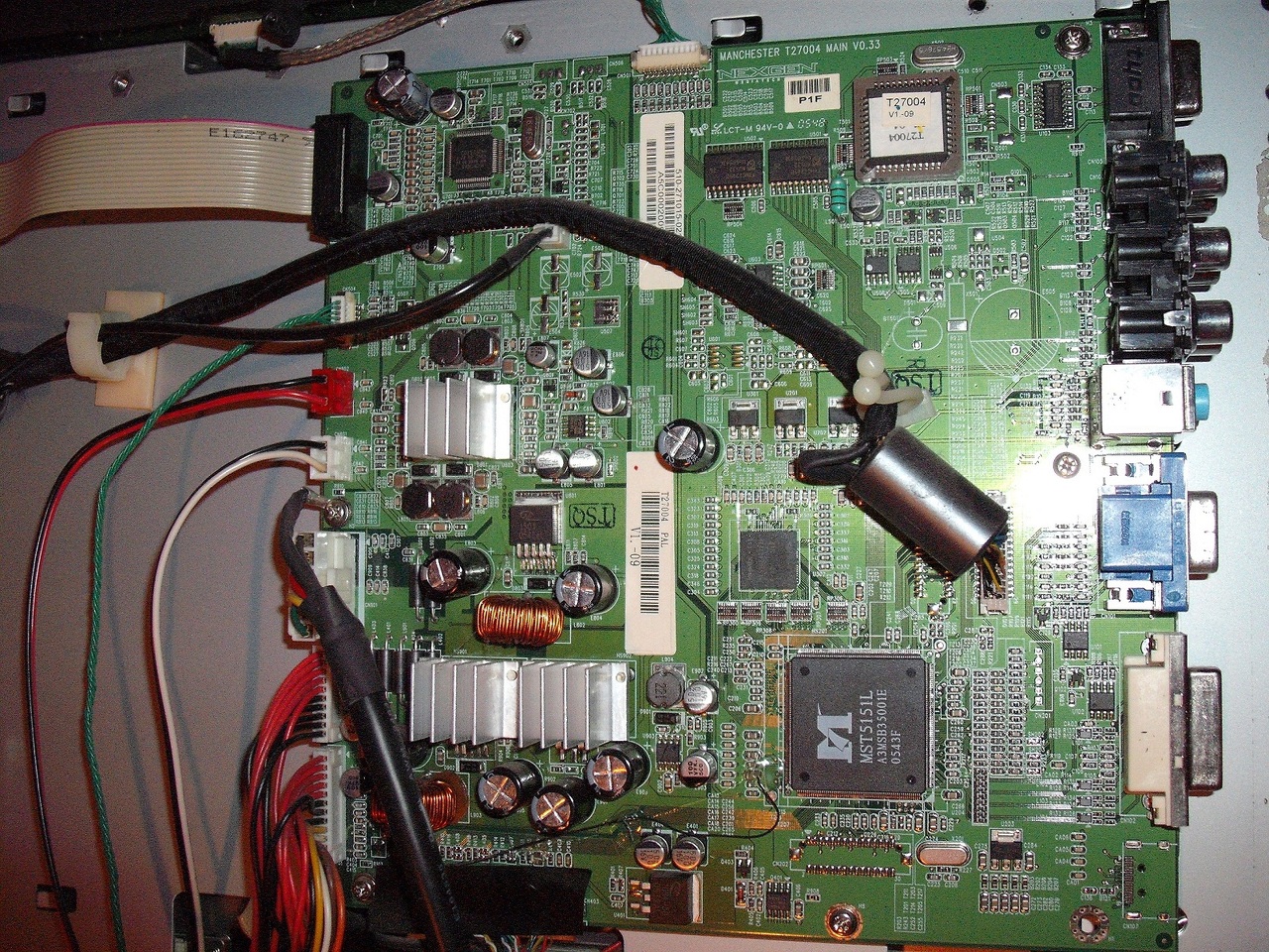

(#) Buvarruha válasza Pola0520 hozzászólására (») Júl 31, 2014 /
Mérd a feszültségeket, ha a táp ál le, akkor ott a gond, ha nem, akkor lehet a main is hibás. A Main-en szkóppal ellenőrizném a stabilizált tápokat.
(#) Pola0520 hozzászólása Júl 31, 2014 /
Ittt vannak a képek.
(#) Pola0520 válasza Buvarruha hozzászólására (») Júl 31, 2014 /
A feszültségeket majd mérem ha megint rájön annyira hogy ne lehessen bekapcsolni. Multiméteren kivül sajnos más eszközöm nincs úgyhogy az én tudományom addig terjed ki.
Külső tápos. Csináld amit Buvarruha mond. Kondikat rendeld meg a tápba. Nem egy nagy összeg. Amilyen zsúfolt, nem csodálkoznék...
Gondolom a forrasztásokat átnézted a fólia oldalon, nincs e repedt...
A hozzászólás módosítva: Júl 31, 2014
Rendben amint lehetőség adódik rá lemérem. És igen leellenőriztem és át is forrasztottam, bár nem az egészet, de majd azt is megteszem. Ti tápra gyanakodtok? Viszont azt elfelejtettem mondani hogy a tápba már lett belenyúlva ráadásol valami ritka hülye ember lehetett az mert annyi esze nem volt hogy leszedje a gumitalpakat a tápról és szétcsavarozza, inkább széttörte a csavarok helyét.
