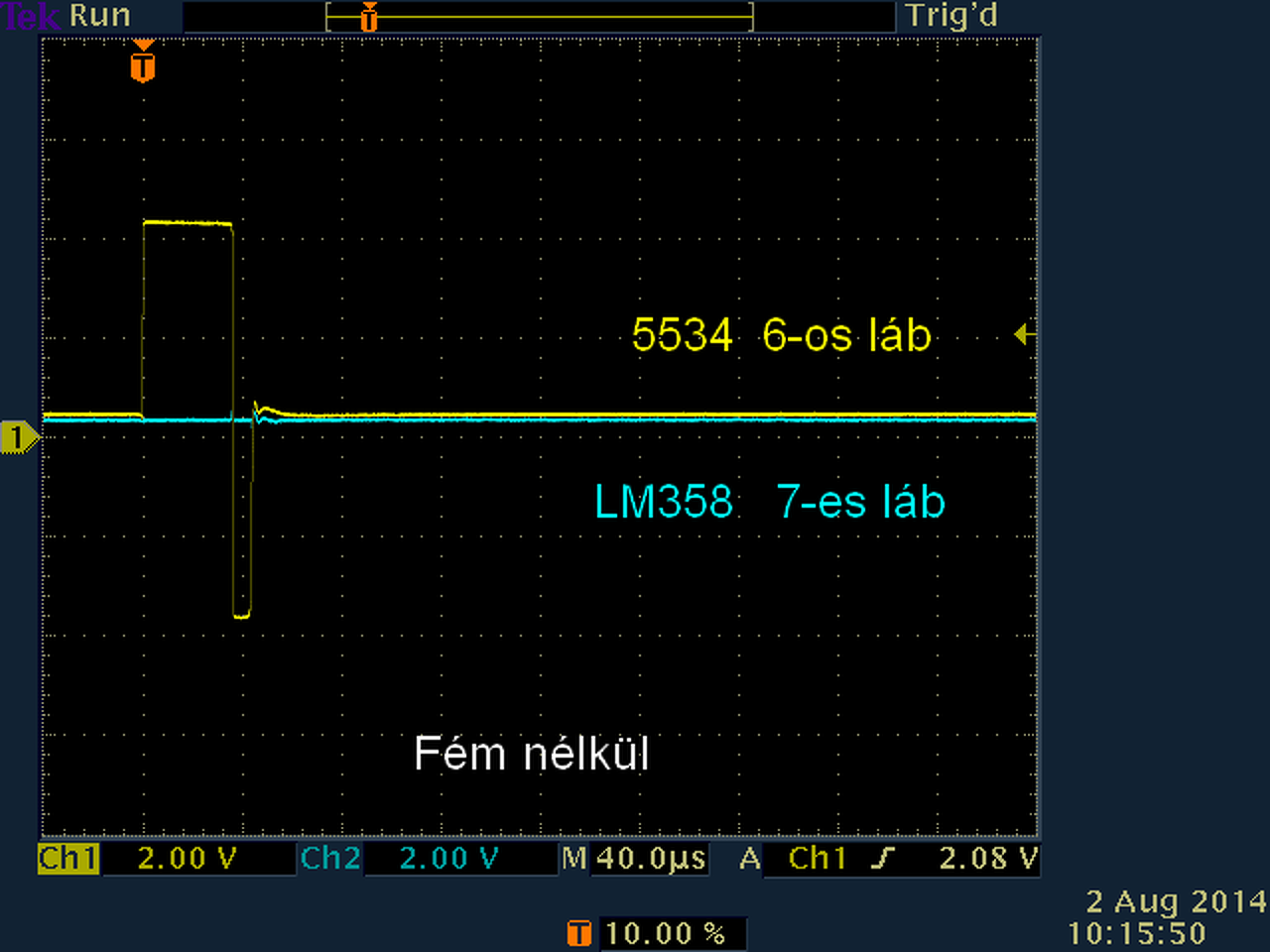

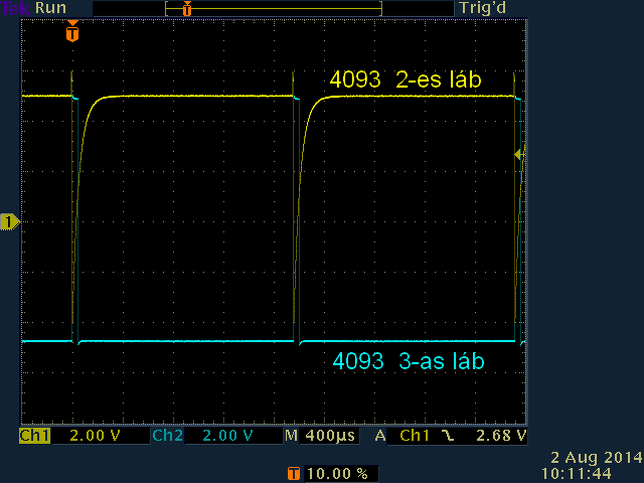

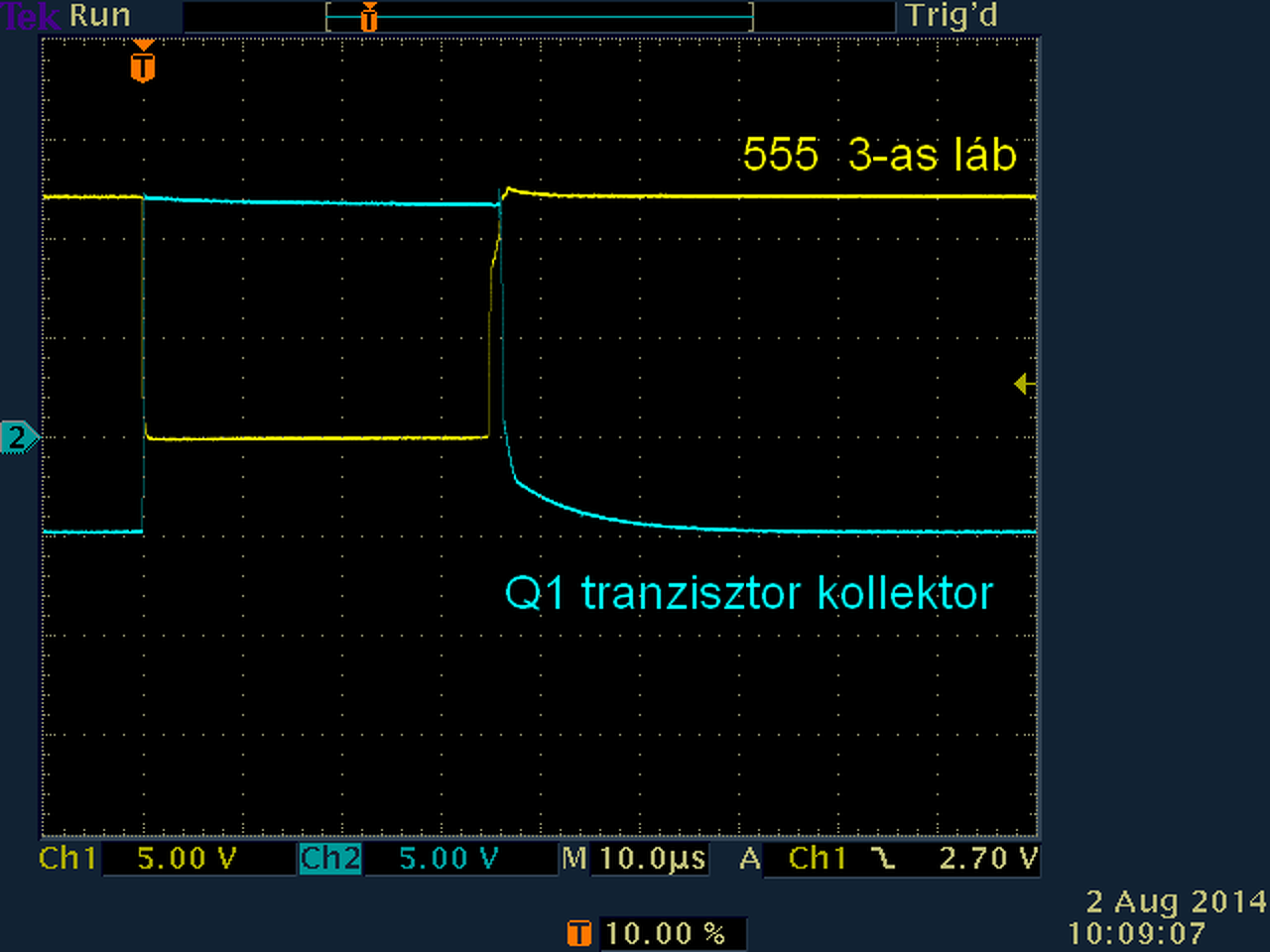

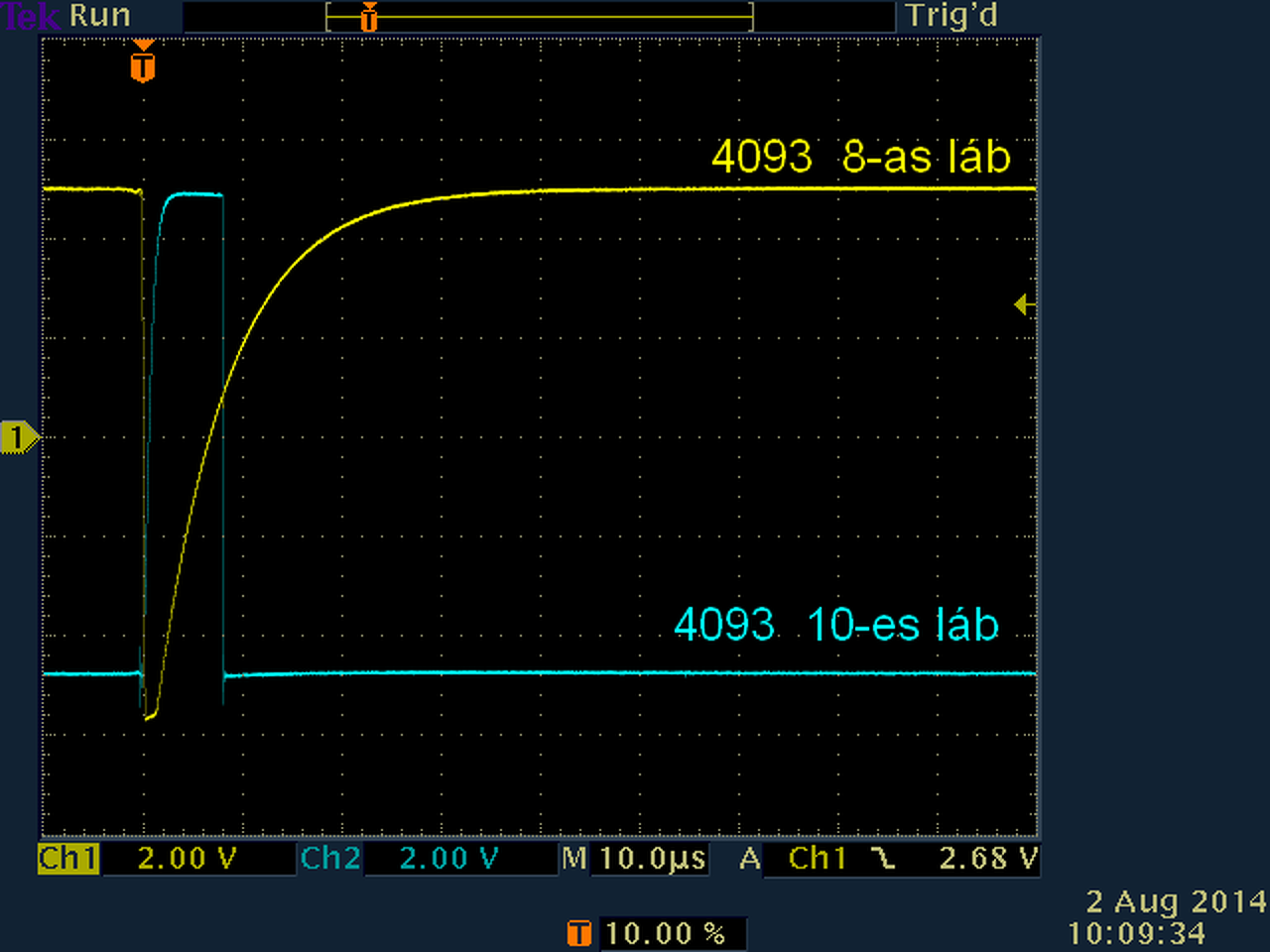

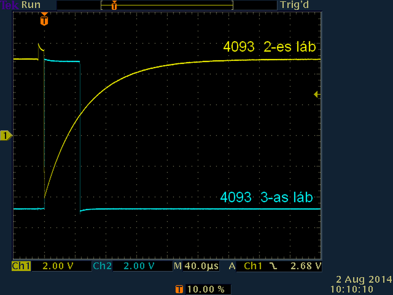

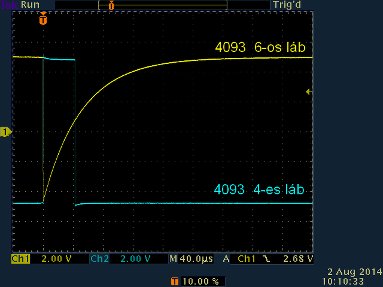

Nem maradt ki esetleg átkötés? A nyákon szemmel nem látható szakadás is lehet, ajánlatos multi ellenállásméréssel ellenőrizni 4093 körüli vezetékeket. A 4093 nem gerjedékeny fajta, erre kicsi az esély, hogy gerjed.

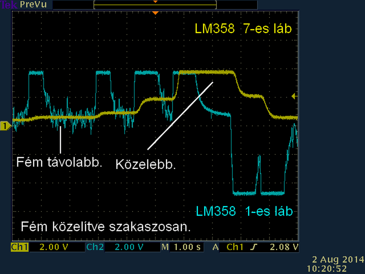

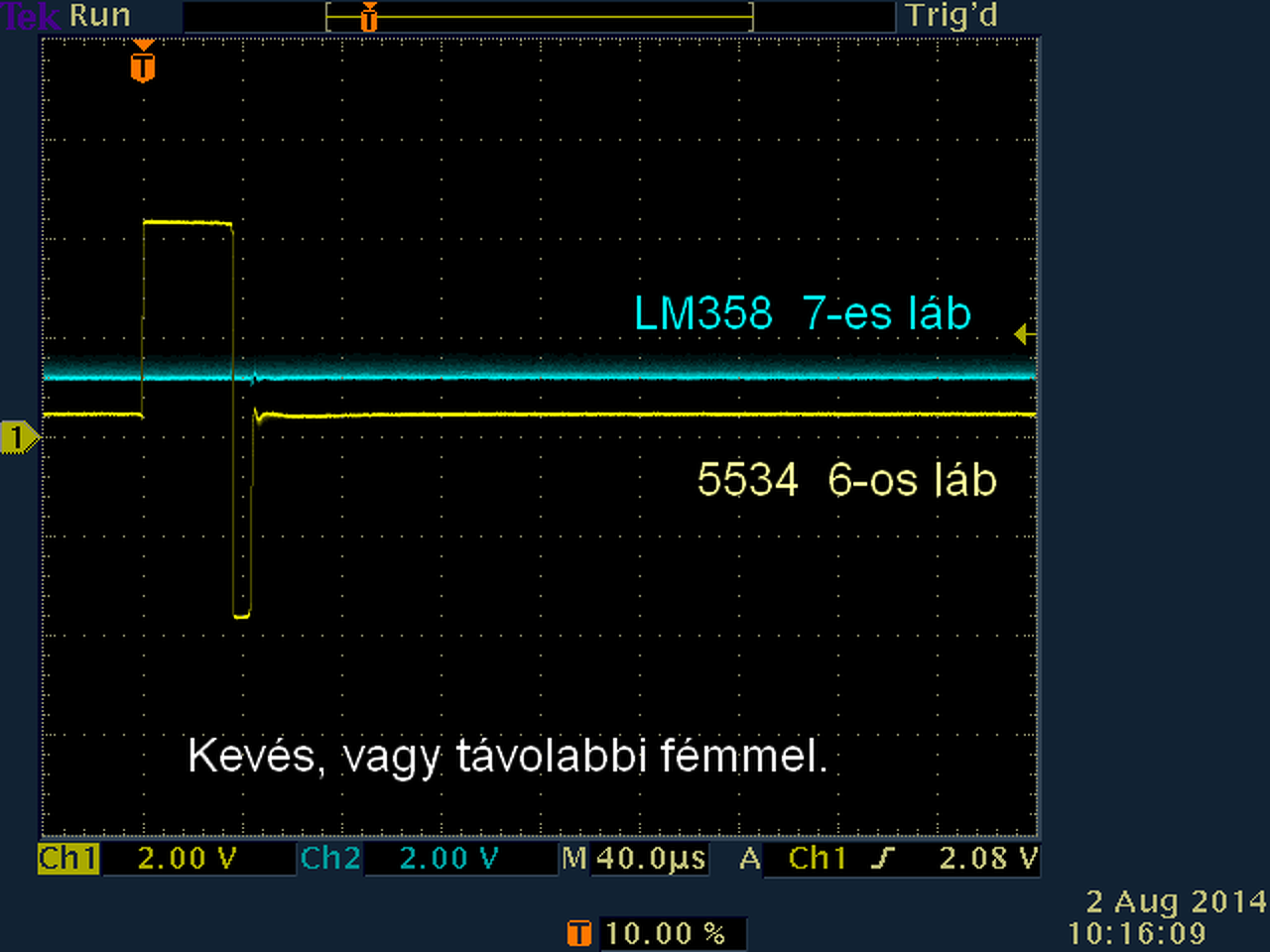

10.png képen lévő jeleket nézd, ez vezérli 4093-at. Q1 tranzisztor kollektorán a jel alsó-felső szintjei megfelelők legyenek. A 4066 2-es láb fémre először csak a jelalakot adja 0V szinten, fém közelítve elindul lefelé a teljes szint, azaz egyenszintje is. Delayre úgy reagál, hogy a 4066 2-es lábon figyelve, delayt tekergetve, 4066 2-es lábon megjelenik 0V-ról negatívba menő tüske. Tehát poti egyik végén csak egyenes 0V vonal, poti tekerve tüske lefelé megjelenik, egyre nagyobb csak lefelé nől. Ahogy a kapujel kiválasztja előző válaszom 0.png képen. A 4093 3-as lábon rövid tüskék vannak -15.png-, talán csak nehezen látszik szkópodon, mert ez valószinűleg halványan jelenik meg. Szkópon trigger beállítása jó-e. R6-al ráérsz akkor foglalkozni, ha már rendben működik. A hozzászólás módosítva: Aug 2, 2014
Ma ránéztem az elektronikára és kezdtem a szakadással, és találtam is eggyet a 4093-as 9. lábánál lévő áthidalás forrszeme levolt szakadva a nyákrol(lehet meg lett nyomva), de szerintem ez a próbálkozások során jött létre. Erre azt gondoltam, hogy már meg is oldodott minden, de továbbra se volt jó. Szkóppal ránéztem a Q1 kollektorára és megvolt a négyszögjel, de -1és 1V között valami zavar volt, ez a 4093-as 8,10-es lábakon is látszódott. Kivettem a 4093-ast, és a 2,8,10,13-as lábakon 2 tüske volt egymással majdnem szemben, aminek csak a 9-es lábon kellene lennie. Rámértem multiméterrel a lábakra, és megtaláltam hol van zárlat( sajnos ezelőtt, csak szemmel néztem), átfordítottam a nyákot és megtaláltam a hibáját, a C9-nek eggyik lába vezetősáv szélére lett fúrva, és forrasztásnál kialakult egy hajszál vékony ón rövidzár(amit gyanta is takart) a 10-es láb vezetősávja felé.Megörültem neki, hogy végre működni fog. Megszüntettem, bekapcsolom megint nem működik, szkóppal ránézek az 5534 3,6-os lábakra, és csak egy négyszögjelet látok és vasra nem változik semmi. Multival ránéztem az R6 ellenállásra, és csodálkoztam, hogy 440R, megtaláltam, hogy a koax belső erénél elengedte a forrasztás a sok mozgatástól. Bekapcsolom, és működik, a 20Ft-ost egyből érzékelte 22 centiről, van még mit állítani meg tesztelni rajta.
Azt nem is tudom, miért nem kezdtem a legelején a szakadás és zárlat vizsgálatával műszerrel. Nagyon köszönöm a segítségeteket, egyedül lehet nem sikerült volna. A hozzászólás módosítva: Aug 5, 2014
Innentől a finomhangolás már a pld: 20Ft.-ossal mehet. A "delay" beállítása -sokat számít- ahol a legtávolabbról érzékel. Tekerccsel is lehet variálni, de ekkor ajánlatos szkóppal NE5534 6-os lábán a csillapítást figyelni, és -ha kell- R6 ellenállást utánállítani. Illetve lehet kissé csillapítatlanabb beállítással is próbálkozni, R6 változtatással. A csillapított beállítás ami 0.png képen van, 2-vel előző hozzászólásomnál. Csillapítatlan, amikor a 0.png képen a kék felfutó éle utáni sárga is tüskeszerűen felmegy a +5V felé. A "gain" állítása -jobb kivezetett potméter-, ahol még zajból kivehető a fém jelzése. Treshold, hogy mennyi ideig tartson a jelzés fém érzékeléskor. Nem sok hatása van.
