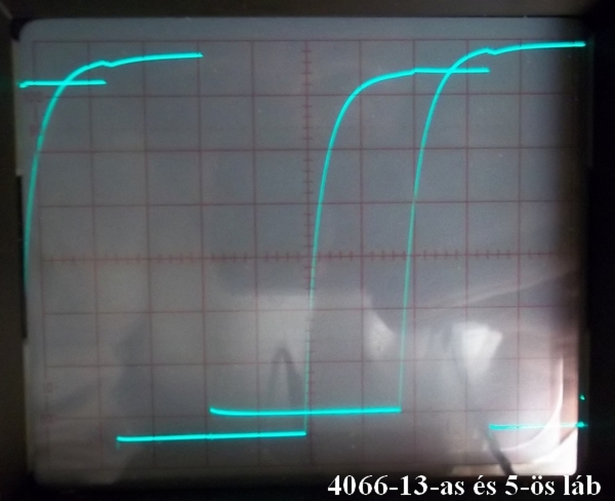

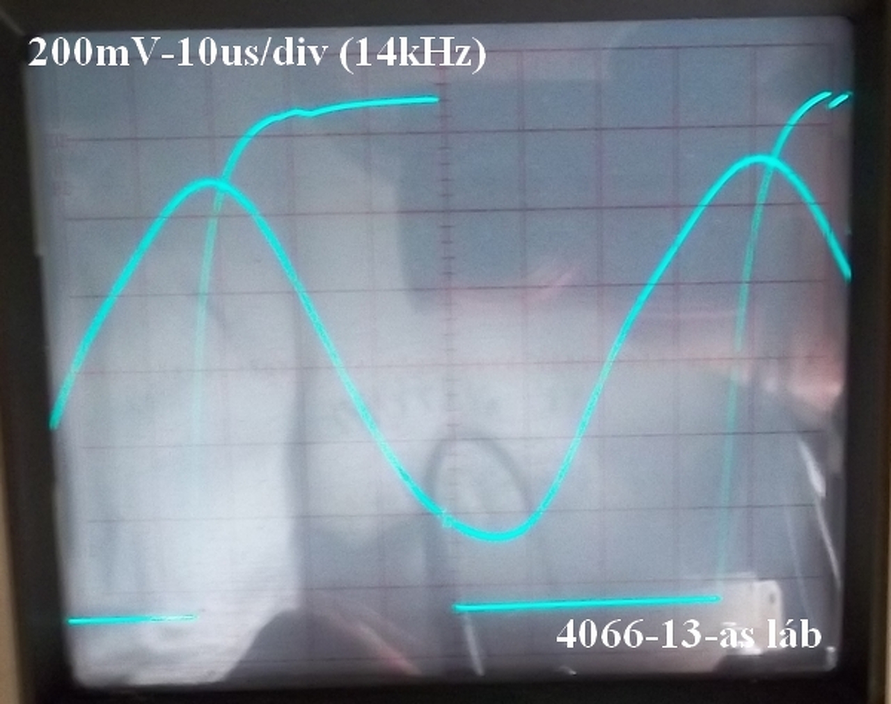

(#) Bu13 válasza Ge Lee hozzászólására (») Aug 22, 2014 /
Igen van benne, örülök, hogy észrevetted.
A CD4066 5 és 13 lábait kösd magasra (+4v ) így a c és d pontokig szinusz jelet fogsz látni. Ezeknek egyformának kell lenni, nagy erősítésre ne számíts. A fázis fokozatban az r7 4k7 túl
rövid, nálam, ha jól emlékszem 51k lett volna jó. Végül digitálisan oldottam meg az oszcit és a két jelet is. Mint régebben is említettem, én modulok variálásával jutottam el a végéig.
Így a tápom most 5v 30mA 50vpp 45v eff. De folyamatosan állítható 20mA 30vpp ig. Az 50v
már sok is, mert egy 4 voltos táppal nem lehet nagy erősítést átvinni.
