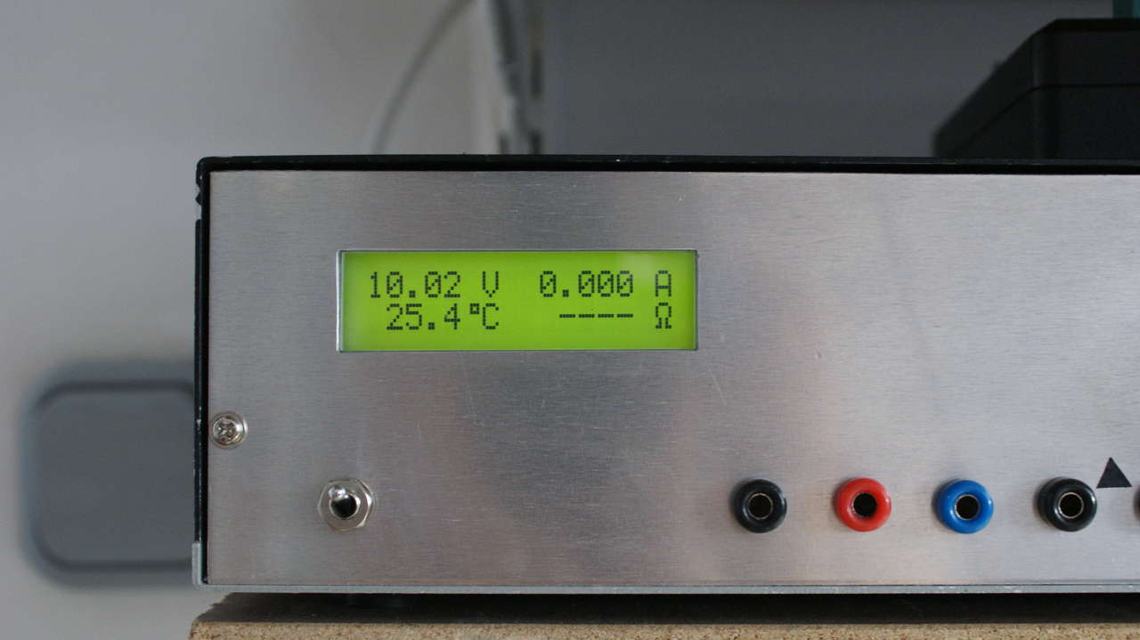

(#) tkovacs hozzászólása Aug 2, 2014 / 1
Bemutatom a nemrég elkészült panelmérőmet. A nyák pontosan illeszkedik egy 2x16 LCD-re.
A mikroverzérlője egy Atmega328p, amelynek szerény 10 bites ADC-je miatt méréshatárváltást is beépítettem. A méréshatárokat a két fekete HAMLIN reed relék kapcsolják.
(#) vicsys válasza tkovacs hozzászólására (») Aug 2, 2014 /
Szép kis panel, gratula!

(#) llaczo válasza tkovacs hozzászólására (») Aug 2, 2014 /
Szia.
Ennek a projektnek van elérhetősége?
Köszi.

(#) tkovacs válasza llaczo hozzászólására (») Aug 3, 2014 /
Szevasz!
Saját fejlesztés, egyenlőre nem érhető el sehol.

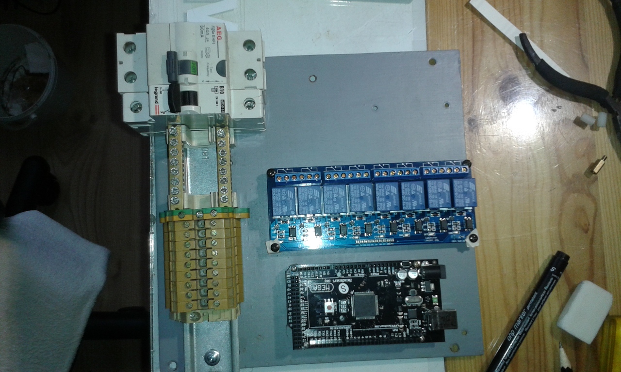

(#) Gabó hozzászólása Aug 3, 2014 /
Lassan de biztosan készül az akvárium és terrárium vezérlő központ. Ma vagy holnap, már bekerül a dobozba is. A vezetékezés még kusza, de a dobozhoz van mérve. Azért van előre gyártott modulokból, mert jóval olcsóbban jön így ki, mintha itthon gyártottam volna a paneleket.

(#) kérdező válasza Gabó hozzászólására (») Aug 3, 2014 /
Jó lesz, szép munka
A halak megtanulnak programozni?
(#) Gabó válasza kérdező hozzászólására (») Aug 3, 2014 /
A program már megvan, olyan 98%ba. A mérés DS18b20as szenzorokkal lesz, egy adott helyet, több szenzor mér, átlagol, és annak függvényébe kapcsol. Direkt van benne vészfunkció is, ami több dolgot figyel, és lekapcsolja a kimenetet hiba esetén. Van benne log funkció is. Jelenleg dobozba kellene varázsolni, és a tápot elkészíteni hozzá, meg bekábelezni pár helyen. Holnapi napra terveztem ezeket. Már csak a fűtéshez való fűtőmodulok beszerzése van hátra, hogy kész legyen.
A hozzászólás módosítva: Aug 3, 2014
Nagyon jó lesz, a halak már biztosan várják.
Az oxigénszintet is méri valamilyen érzékelő? Mert elvileg akkor nem kéne állandóan lélegeztetni, csak akkor, ha a megadott érték alá kerül.
(#) Gabó válasza kérdező hozzászólására (») Aug 4, 2014 /
Azt nem méri, mert amúgy is olyan légszűrő van benne, ami a vizet is keringeti, meg levegőztet. Ha elkészül, lesz rendes leírás is hozzá, érdeklődés alapján cikk is elképzelhető
