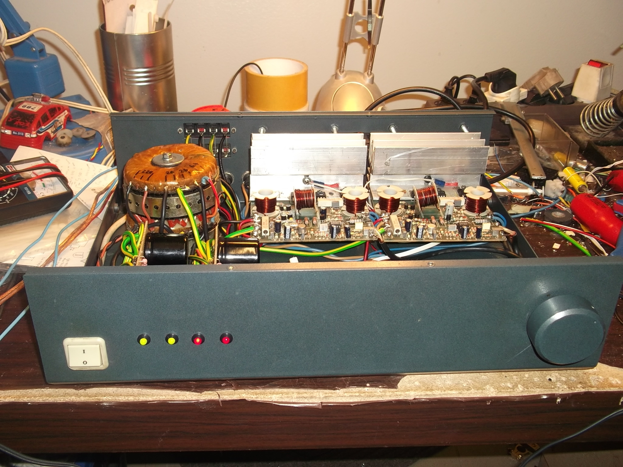

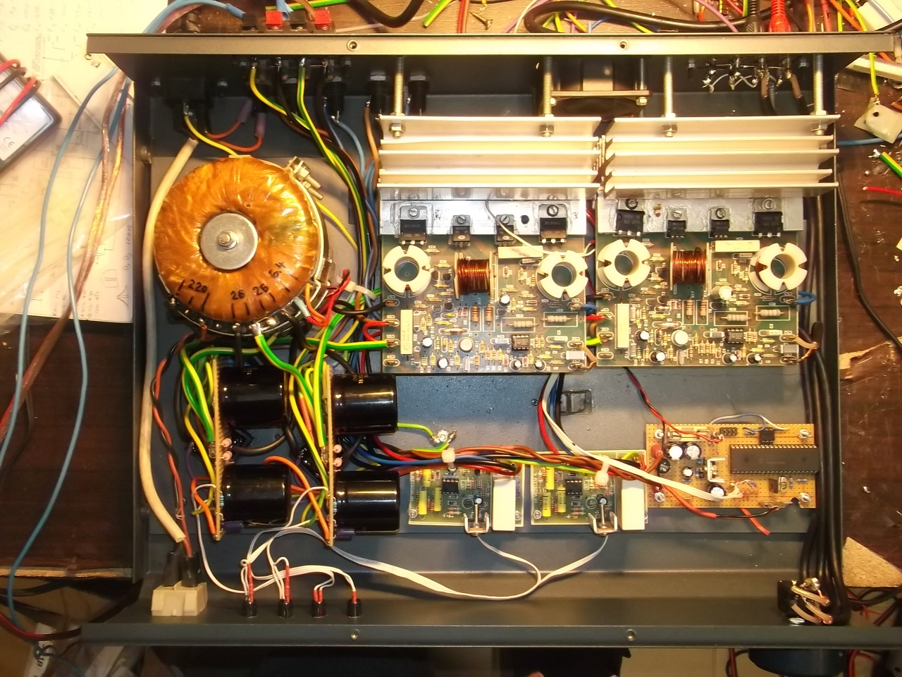

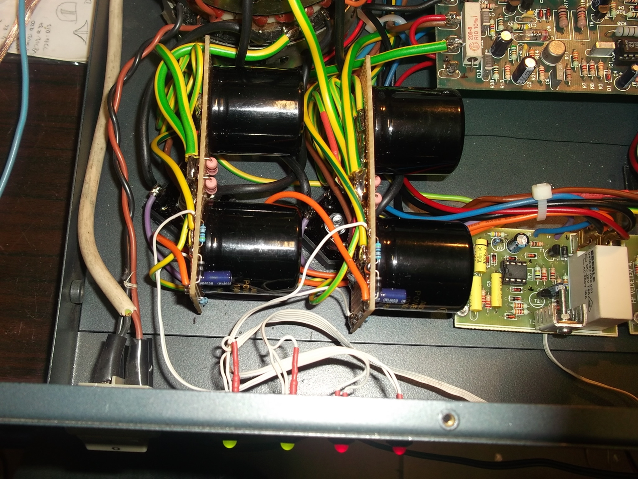

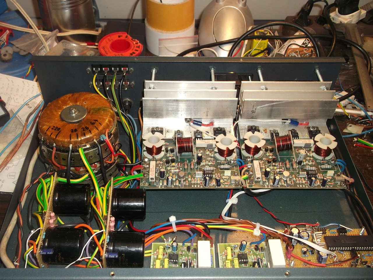

Jó 15 éve építettem ezt a végfokot, elmúlt hosszúhétvégén csak némi ráncfelvarrást kapott: DC védelem, nagyobb graetz, nagyobb puffer, clip ledek, hűtés vezérlés, átkábelezés.
A végfok egy Urbán féle Quad-405 utánépítés, "dual mono" kialakításban, két Beag AET-ből származó trafóval. 2 x 60W @ 4 Ohm , 2 x 45W @ 8 Ohm tud, csendes otthoni zenélgetésre pont jó, érdemes volt "felújítani".

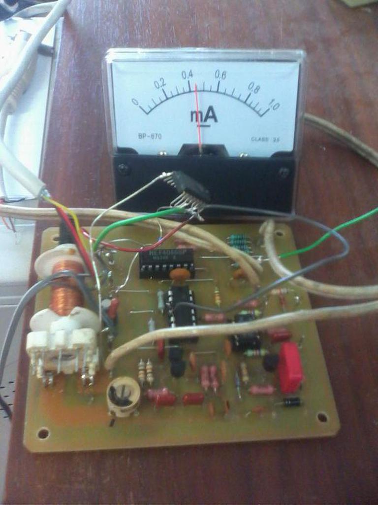

Sziasztok! Ma sor került a DX-1000-es fémkereső Bővebben: Link paneljének bemérésére, élesztésére. Annak ellenére, hogy eddigi elektronikáim közül ez volt a legösszetettebb (Sokan vannak itt akik ezen jót nevetnek, elsőre minden funkciója tökéletesen működik. . (bár a terepi tesztelés még hátra van)
(#) killbill válasza pont hozzászólására (») Máj 30, 2015 /
Latom, az alkatreszeket nem mostanaban vasaroltad. Még NDK-s IC is van benne.
(#) pont válasza killbill hozzászólására (») Máj 30, 2015 /
Hát igen, egy varikap kivételével, az összes passzív alkatrész bontott. (összköltség kb. 2000 ebből 1700 a műszer) A kereső tekercs egy mikró szekunderéből egy pici, a referencia oszci huzala, egy mágneskapcsoló huzalából. A stiroflex kondik közel járnak a negyvenhez...A nyáktervvel is meg kellett várni míg sikerül összevadászni az alkatrészeket. Ami a leírásban nincs benn, az L2 az 7mH, R16 1mA-es műszer esetén 6,8K, D1 kb 6pF, D2+D3 összesen kb. 66pF.

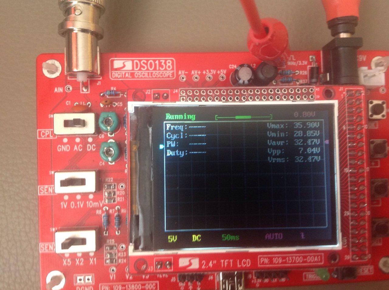

1. A DSO138-s oszcilloszkop nagyon érzékeny a tiszta munkára. Az on sajnos nem folyik optimálisan és vegyesen vannak lyukra szerelt és SMD alkatrészek. Négyszer kellett a NYAK-ot spiritusszal lemosni, hogy elinduljon a müszer. Ekkor kiderült, hogy a display nagyon hanyagon volt összeragasztva és a képernyön látszott a ragaszto. Reklamácio és fénykép, alig 2 héttel késöbb megérkezett ingyen az uj display és azota remekül megy a müszer. A csomaghoz majdnem komplett dokumentácio van, kapcsolási rajzzal, beállitással és használati utasitással. A müszer többet tud, mint az eredeti leirásban szerepel numerikusan analizálja a mért jelet. A kezelése némileg bonyolult, de meg lehet szokni. Sajnos mechanikai felépitése nagyon megneheziti, ha nem teszi teljesen lehetetlenné a dobozolást ( még nem láttam senkinél dobozolva). Nekem is eddig csak alulrol sikerült bedobozolni ahova bekerült egy 3,7V -s akku és egy DC-DC átalakito (7 V-t igényel a szkop). Ehhez jön még egy LiPo töltö szintén a dobozban.

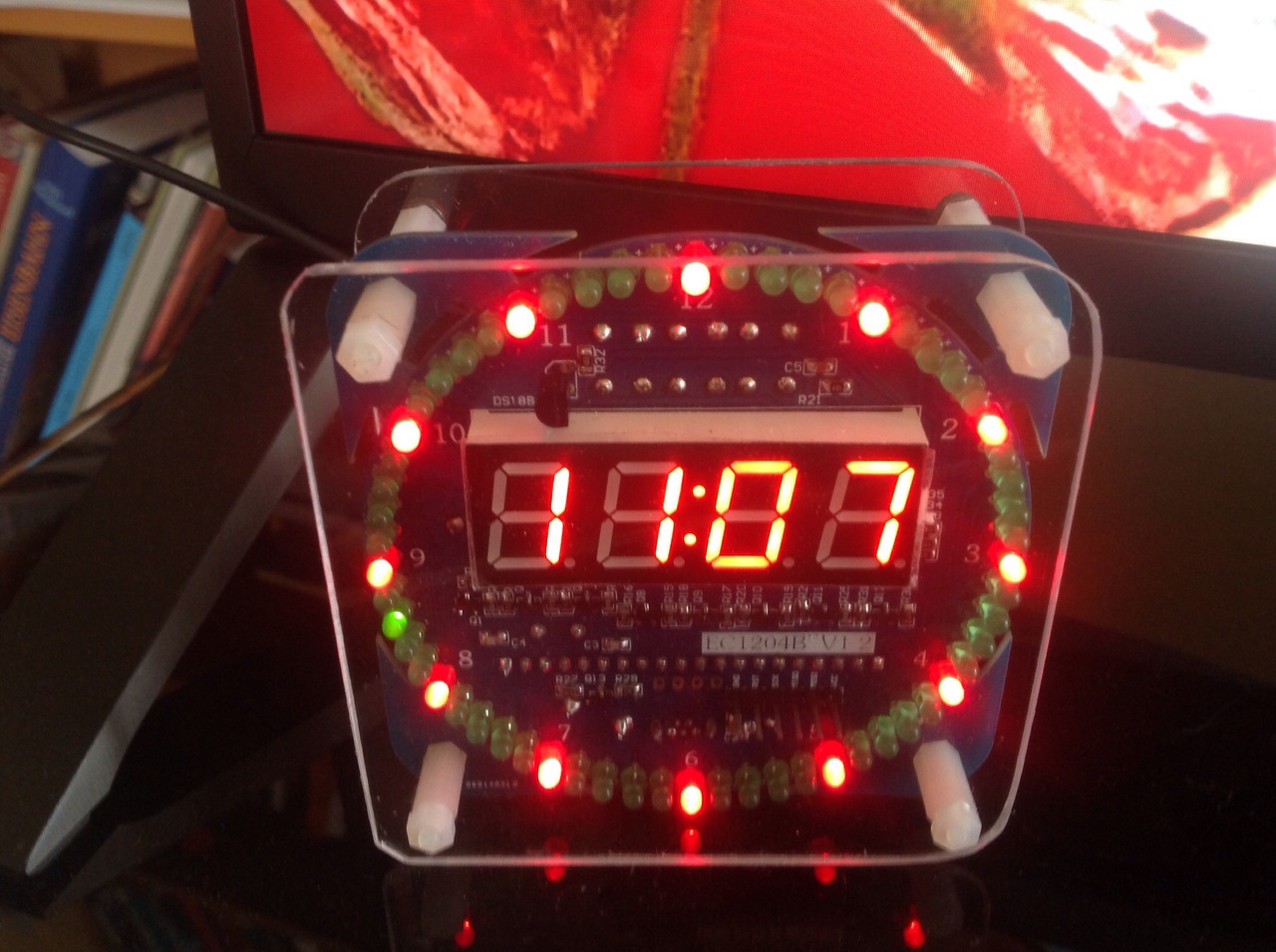

2. Egy LED-s analog ora. Szintén komplett letölthetö dokumentácioval, és nagyon áttekinthetetlen grafikusan összecsapott használati utasitással. Valoszinü, hogy MAC konfliktus, de a vonalak össze vissza jelennek meg nyomtatásban ( pedig elvileg PDF az oldal formátuma). Ugy a kapcs rajz mint a NYÁK rajz viszont hibátlanul lejön. Szintén érzékeny a tiszta munkára, ( szinte kizárolag SMD alkatrészek), de messze nem annyira mint a szkop. Az ora az elsö bekapcsolásra elindult, csupán egy LED szegmens nem világitott. Mint kiderült, elfelejtettem egy helyen odaforrasztani a processzorhoz. Hiba kijavitva, 3 napig hibátlan funkcio, ekkor valami miatt nem akarta fogadni a nyomogombok parancsait. Ujra tisztitottam a NYÁKot , föleg a nyomogombok alatt. Azota megy,havi 3-4 mp hibával.
Gyönyörüen beépithetö egy átlátszo négyszögletes dobozba. USB tápról megy ( világit) - a belsö ora IC egy CR3025-röl kap áramot. A szobánk disze lett ( már egy másikat is épitettem a mühelybe).

(#) Massawa válasza Hurkafej1 hozzászólására (») Jún 2, 2015 / 1
Kösz.
Itt az ora meg a szkop ( még a rossz displayjel). A táp még nincs teljesen kész. Majd holnap.

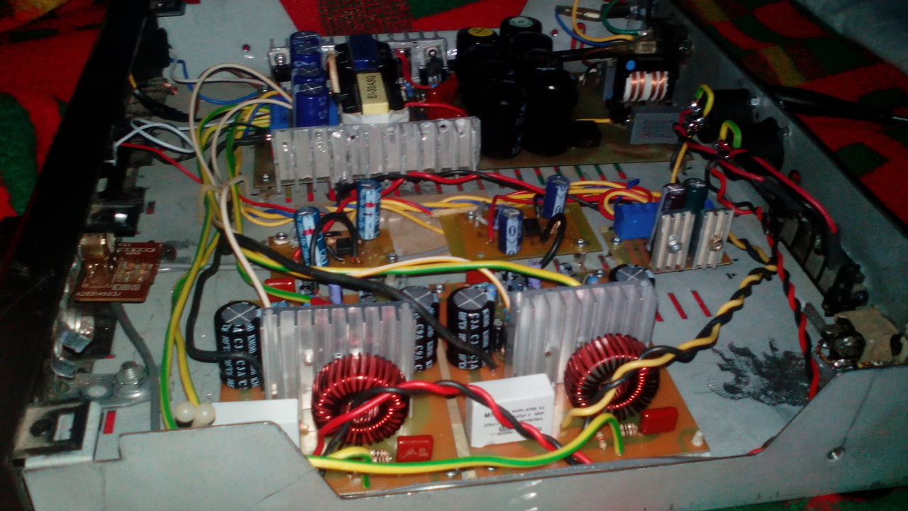

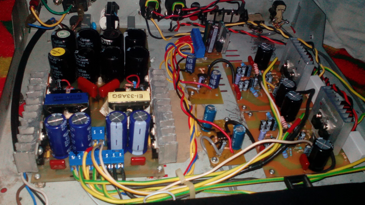

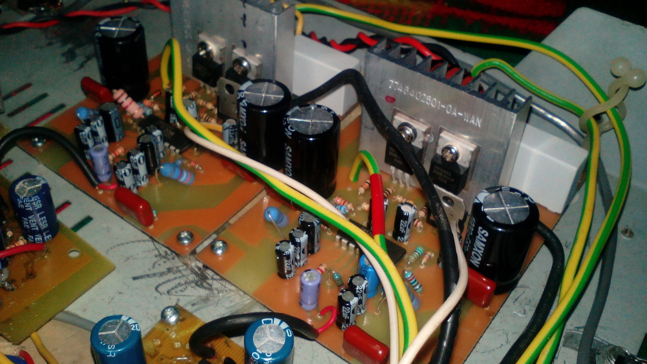

(#) Trivium93 hozzászólása Jún 4, 2015 / 1

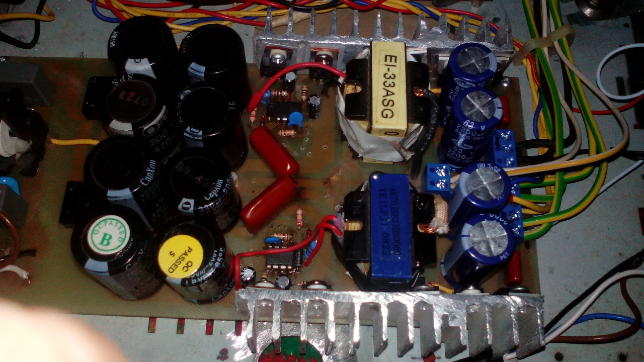

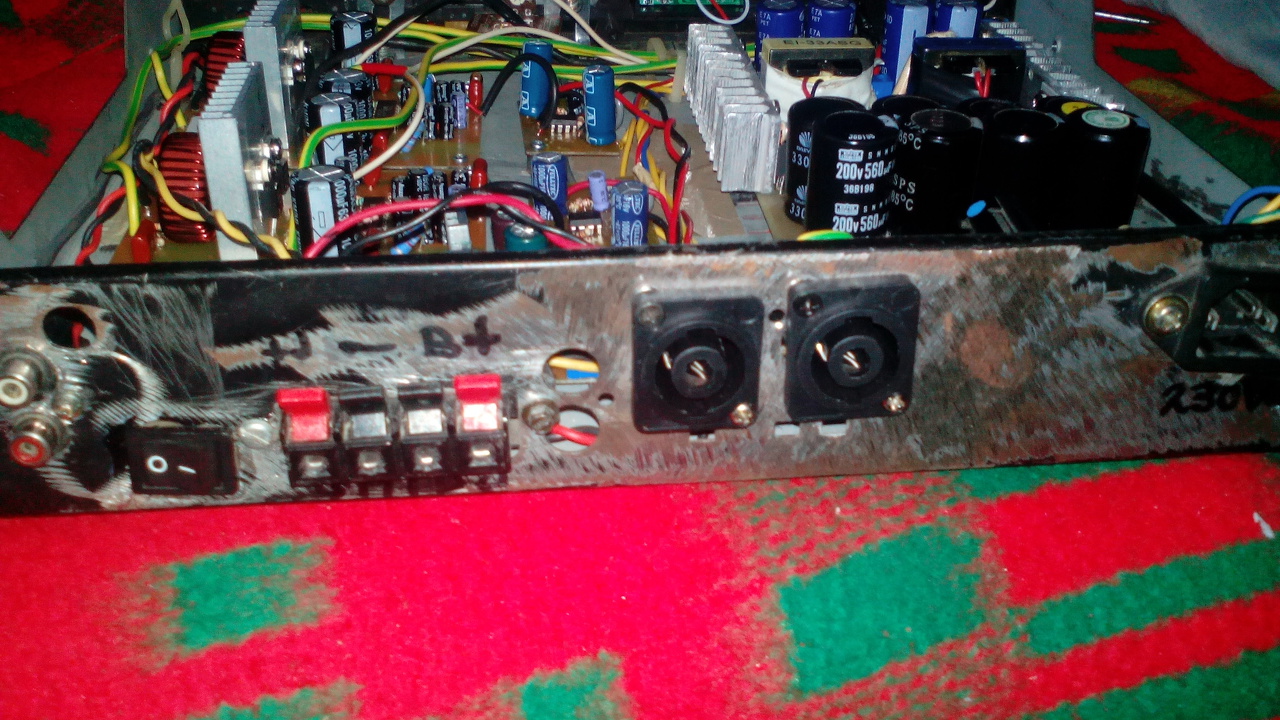

Elkészült egy Class D Végfok. Én ezt építettem. Elsőre indult a végfok.
2x300/2x600Wattot tud 4ohmon, és 1x600/8ohm.Class D Amp. 2x300W

(#) reloop válasza Trivium93 hozzászólására (») Jún 4, 2015 /
Az erősítőhöz gratulálok! A lakatos munkában érezhető egy kis bizonytalanság
