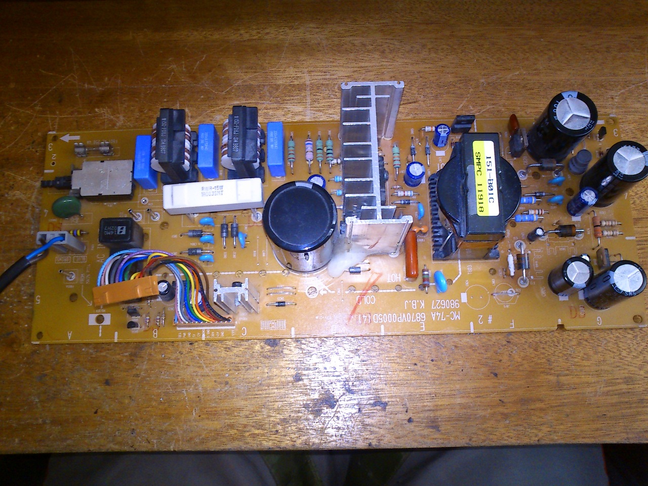

(#) shoginc hozzászólása Aug 3, 2014 /
Sziasztok! TV kapcsolóüzemű tápját hogyan lehet készenléti módból bekapcsolni? A csatlakozósorán van egy PWR feliratú érintkező. Csak hogy a táprész működik-e. Mert a (képcsöves)TV készenléti lámpája világít, viszont onnan bekapcsolva kikapcsol az egész.
A hozzászólás módosítva: Aug 3, 2014
(#) BarnaPili válasza shoginc hozzászólására (») Aug 3, 2014 /
Kapcsolástechnikától függ.Vagy testre kell húzni,vagy feszt kell rá adni.
(#) shoginc válasza BarnaPili hozzászólására (») Aug 3, 2014 /
GND-re húzni már próbáltam, most akkor rákötöm az 5v-ra...

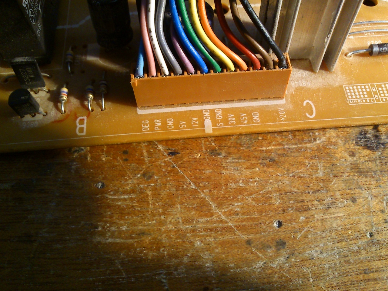

Nos, ez sem jött be. Ha jól tudom egy relének is be kellene húznia. Erről a panelról lenne szó, és itt van a csatlakozó-"választék" is. Egyébként alap állapotban a kimeneteken a ráírt feszültségek kb felét mérem, kivéve az 5V-ot, az megvan, illetve a 12V-on semmit nem mérek.
Pufferkondin megvan a 320V.
Én nem látok rajta relét.Megmutatod melyik az.Le kellene terhelni a 120V-os ágat egy 60W-os izzóval.Úgy lehet,hogy beindulna.
István
A relét pont takarják azok a szép színes kábelek.. Egyébként a 120V-os ágon is csak kb 55V van... Egyébként most amit eddig kiderítettem: Van a panelon egy pq12rf21 típusú 12V-os feszültség stabilizátor, ami az egyik lábán ki-be kapcsolható. Ugye ez kapcsolná magát a relét is. Viszont a fesz. stabhoz tartozó táp gyakorlatilag nulla, 1-2 volt körül van a pufferkondenzátorának a feszültsége. A trafóról lejövő feszről nem tudok semmi, azt hogyan érdemes mérni? Az egyenirányító diódája a mérésem szerint jó.
A relé egyébként a panelon lévő D-COIL feliratú 2 pólusra adja a 230-at.
A relé akkor a lemágnesezést kapcsolja,az nem kell a táp működéséhez.Működött ez a táp a gépben? Vagy javítás miatt akarod ily módon beindítani?
A javítás miatt szeretném. Csak azért, hogy hol kell keresnem a hibát. De akkor ezek szerint itt. Egyedül a készenléti led világít alapból, ha be akarom kapcsolni, az egész lekapcsol. De az a led gondolom 5v-ról megy, az meg is van a tápon, egy natúr 7805 társaságában.
Kezdd a primer oldali kis elkókkal.Ezzel kell kezdeni mindig.
Nos, az elkókat, diódákat, tranzisztorokat bemértem, minden rendben.

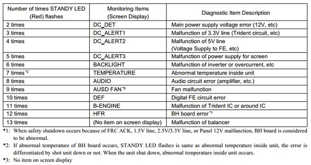

(#) misabacsi hozzászólása Aug 3, 2014 /
Sziasztok! Szeretném ismét a segítségeteket kérni.
Van egy SONY BRAVIA KDF-E42A11E típusú projektoros tv-m.
Bekapcsolás után,előjön a kép és hang,majd 5-6másodperc múlva egy kattanással kikapcsol és villog a készenléti led pirosan négyszer egymás után, majd újból zölden világít majd megint pirosan villog.
Szeretném tudni akód jelentését.
Segítségeteket előre is köszönöm.
Üdv! misabacsi.
(#) shoginc válasza misabacsi hozzászólására (») Aug 3, 2014 /
Heló! Ez a táblázat leírja a hibákat, és hogy hol kell keresni őket.

(#) misabacsi válasza shoginc hozzászólására (») Aug 4, 2014 /
Üdv! Szétszedtem a hátulját elég alaposan, hogy hozzáférjek az alkatrészekhez.
A csatlakozók széthúzása közben vettem észre,hogy a ventilátoré szét van csúszva, tehát valójában nem volt hűtés és ez okozta a leállást. Kitisztítottam , majd összeraktam és jól működik.
Köszönöm a segítséget.
