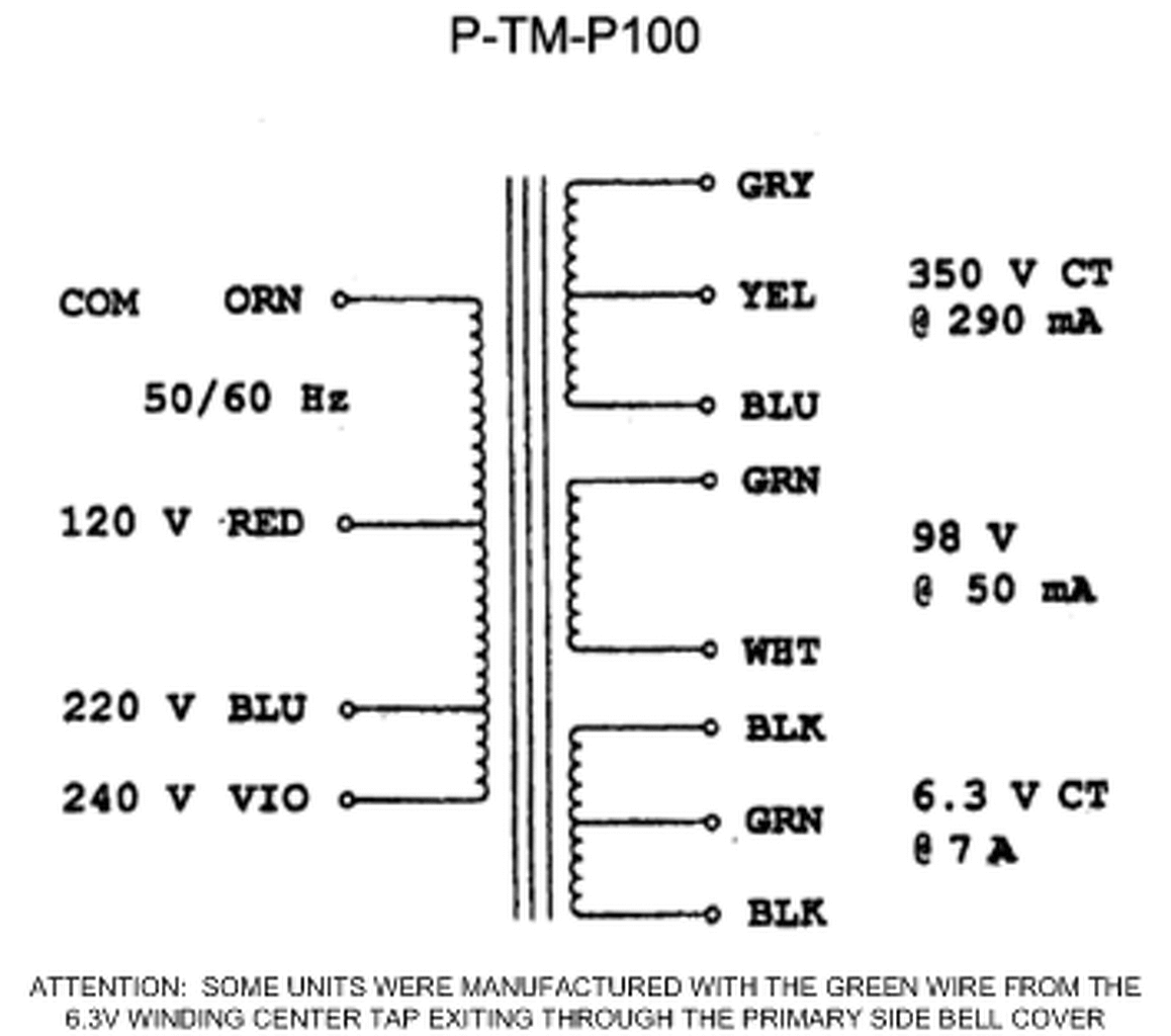

Sziasztok!Kérdésem a következő lenne,hogyan tudom egyszerűen kiszámolni a primer menetszámot?Vagy arra csak a bonyolult képletek maradnak?
Vagy a másik,van nekem egy 24V/160VA-es trafóm és arra gondoltam hogy visszbontanám a szek.oldalt és csöves erősítőhöz tekernék rá megfelelő menetszámú huzalt,többszörös feszültséggel.Tehát pl.:
-110V
-127V
-150V
-200V
Hogyan tudom ezt kivitelezni?
Illetve kibírná-e a trafó izzadás nélkül?
Köszönöm a válaszotokat előre is.

(#) granpa válasza suhanc92 hozzászólására (») Júl 28, 2014 /
160VA-ig kibírná, amennyiben nem több a szekunder összteljesítmény. Ennyi már egy komoly csövihez elég.
Amire gondolsz, az a kimenőtrafóknál alkalmazott finomítás. Hálózatinál simán rétegezünk: Primer, aztán a szekunderek. A legmelegebb (nagy áramú) tekercsek legkívül. Jó rétegszigetelés a primeren, illetőleg az anód feszültség tekercseken!
Természetesen a lebontandó tekercset, előbb megmérjük (üresen, és terhelve is), aztán megszámoljuk hány menet volt rajt. Ebből kijön a voltonkénti menetszám, amit beszorzunk a kívánt új tekercsek feszültségeivel. Az átmérő az áram-értékekből számítható. Pl. J=3-mal. A mellékelt ábrán nagyon precízen meg van adva. A 350V-os, és a 6.3V-os tekercsek duplák!

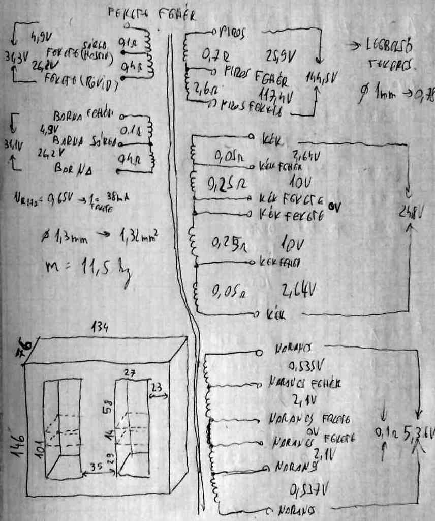

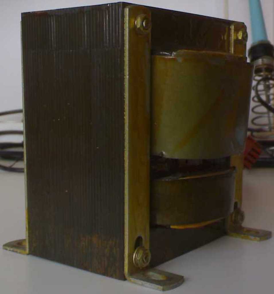

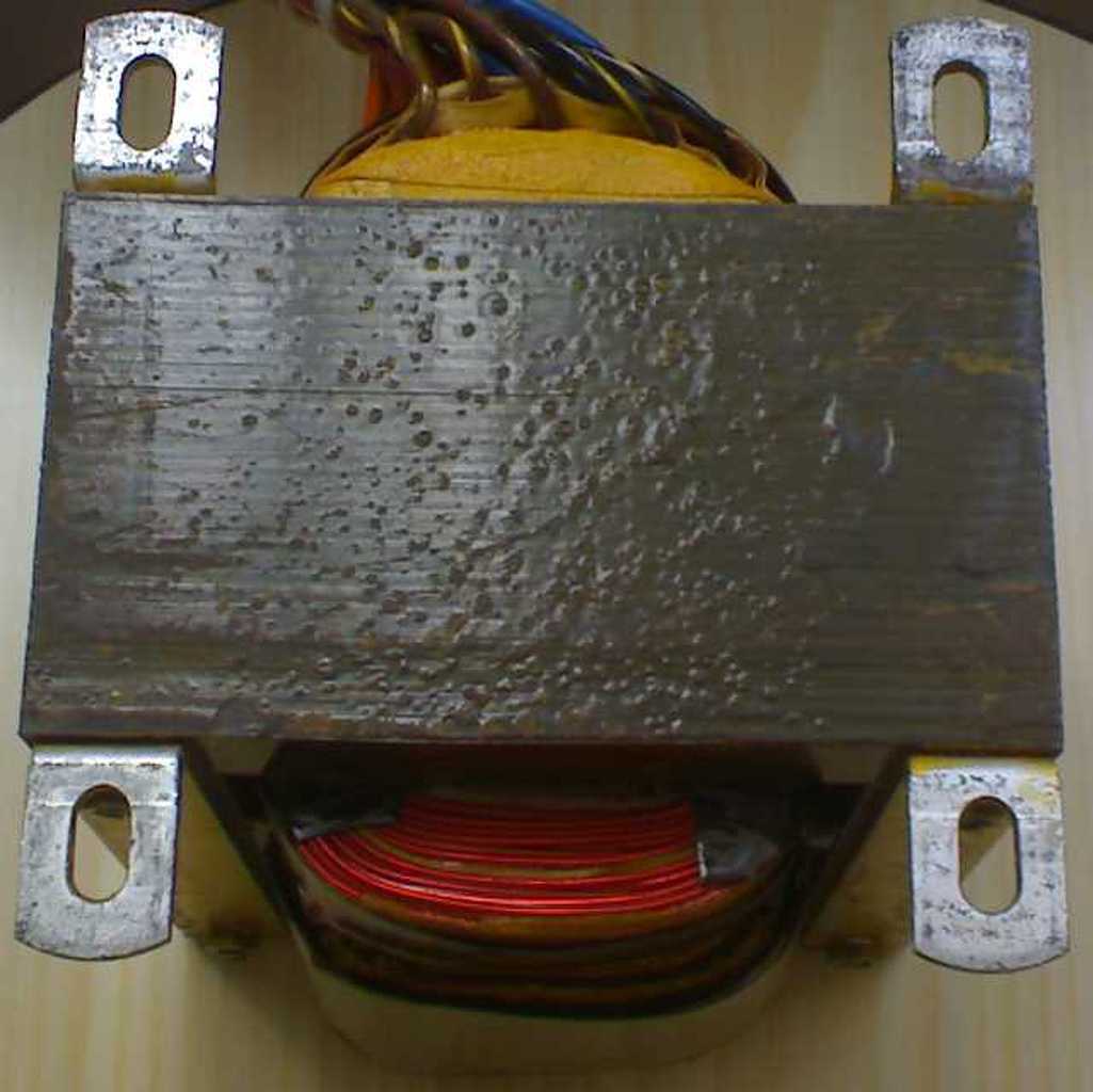

A pincében találtam egy trafót. Leméretem amit tudtam (lásd képek), és ezek alapján úgy számoltam, hogy maga a vas elbírna kb. 580VA-t, (3.5x7.6 cm középen), de a primer oldalon (ahol a legmagasabb feszültségű tekercs van), 1mm átmérőjű vezetéket mértem (Imax. =1.6A), a másik oldalon pedig 1.3 mm átmérőjű vezetéket találtam. (Imax =2.7A) A táblázatban kettős szigetelésű zománchuzalt vettem alapul, hogy inkább a biztonság irányába tévedjek. Ezeket kb. helyesen határoztam meg tartós üzemre?
Ha csak a legnagyobb feszültségű tekercse kötöm a 230V-ot, akkor a szekunderen kb. 2x50V-ot tudok levenni, ha az összes primert sorba kötöm, akkor 41V-ot (csak számoltam a méréshez képest). A sorba kötést megtehetem? Amennyire látom egyforma vastagságú vezetékek vannak. A primer és a szekunder külön csévetesten van elhelyezve, közöttük leszigetelt fémlemezek vannak távtartónak berakva. Ezeknek van más szerepe is?
Nem látom, hogy egy-egy tekercsen belül soronként lenne szigetelés. Ez a 230V-nál nem gond?
Az biztos, hogy a legmagasabb feszültségű tekercs van legbelül. A mérésnél az egyik szekunder tekercsre kötöttem kb. 30V-ot, és minden feszültség üresjárati érték.
