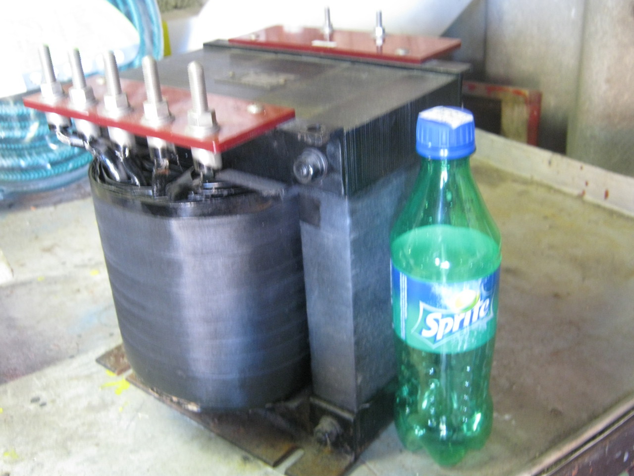

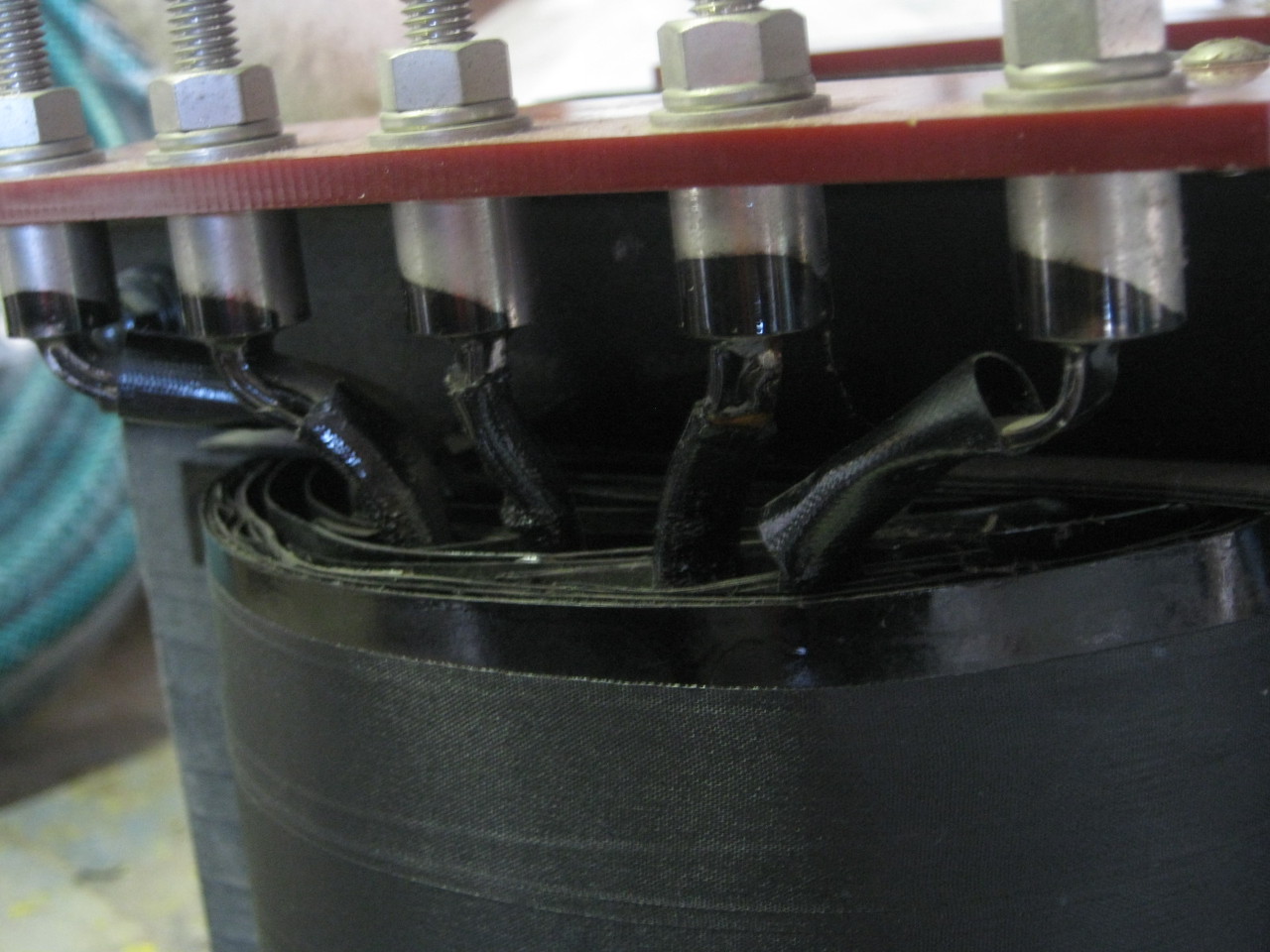

Szeretném a segítségeteket kérni egy trafó CO hegesztőtrafóvá áttekerésében. Le is írnám amit szeretnék kihozni belőle: 17-35V~ 8 fokozatban, 2x8mm fazonhuzalból hármat összefogva.
A trafó jelenlegi adatai: (gyári adatok)
P:5kVA
Primer:380V
Primer huzal:4,5mm
Sec1:80V
Sec2:100V
Sec3:130V
Sec4:160V
Minden szekunder huzal 2x8mm
Amit én mértem 2db igen pontos műszerrel:
Primer:393V-on
Sec1:83,21V
Sec2:104,72V
Sec3:135,76V
Sec4:166,52V
V/menet:2,40V
Ha jól emlékszem 750mA volt 393V-on az üresjárati áram.
Tekertem már kisebb trafókat nem is keveset, de ennél a trafónál már kimerült ezen tudásom, a gép már elkészült, most festegetem és már csak a trafó kellene, sajnos nem tudom hogy is kellene kiszámolni a 8 fokozatot, az lenne kívánságom hogy ha lehet, lepésről lépésre számoljuk ki hogy én is átlássam a dolgokat. Kérném csak olyan ember segítsen akinek van hozzá türelme hogy leírja ide a számolás menetét, hogy a késköbiekben már legyen rálátásom.
Csatolok pár képet, és remélem leírtam mindent ami fontos lehet, de ha mégsem akkor majd leírom.

(#) erbe válasza Melphi hozzászólására (») Júl 18, 2014 /
Valamit elszámoltál. Most akkor plazmavágót akarsz tekerni, vagy CO2 hegesztőt?
(#) RoliNyh válasza erbe hozzászólására (») Júl 18, 2014 /
Mit számoltam el? Nem vágom...
(#) erbe válasza RoliNyh hozzászólására (») Júl 18, 2014 /
????? (hogy meglegyen az 5 karakter)
(#) Melphi válasza erbe hozzászólására (») Júl 19, 2014 /
Ezt most miért kérdezed,leírtam mit szeretnék.
(#) erbe válasza Melphi hozzászólására (») Júl 19, 2014 /
Egy trafó áttekercselésénél senkit sem érdekel az eredeti szekunder tekercsek feszültsége. Egyetlen adat fontos, a voltonkénti menetszám. Eddig ez semmiből nem derült ki.
Ha 230 V-ról akarod használni, akár meg is maradhat a 380 V-os primer tekercs, csak visszafelé néhány megcsapolást kell kivezetni a fokozatokhoz. A 17-35 V-os arányhoz kell is ez a menetszám. A felénél lejjebb szerintem ne menj vissza, az már talán túl nagy gerjesztést adna. A szekundert meg ehhez kell méretezni. Legnagyobb fokozaton (primer középkivezetésén a 230V) adja le a 35 V-ot. Nem emlékszek, írtad-e korábban, van 32 A-ed 1 fázison?
Igen van 32A-m, és tudom hogy ilyen teljesítményen betyár nagy áramok folynak a trafó felé.
Szóval mivel csak tényleg keveset értek a számoláshoz, de lásd hogy akarok, nem csak elvárok, ezért kiszámoltam mit is kellene majdan a trafóra tekernem, remélem sok hülyeséget nem írtam, kérlek ellenőrizd as dolgokat.
Mind ahogy a dokumentumban is írtam, most nem tudom az 1 menetre jutó feszültséget,ezért nem tudok vele számolni, de meg tudom nézni ha a nyaralásból hazaérek.
A hozzászólás módosítva: Júl 19, 2014

(#) erbe válasza Melphi hozzászólására (») Júl 20, 2014 /
Dokumentumban nem illik számolni, inkább Excelben. docx-ben menteni illetlenség a felkészületlen vagy nem Microsoft rajongókból álló közönséggel szemben.
Valamikor telepítettem a Fileconvertert (már több gépre is) de az enyém valami miatt hülye. Az Openoffice.org meg nem tudja.
Egyébként teljesen mindegy, miket számolgattál eddig, ha nem tudod a voltonkénti menetszámot. Nem sokat kell számolgatni hozzá, hiszen csak osztás és szorzás.
(#) Melphi válasza erbe hozzászólására (») Júl 21, 2014 /
Igen felkészületlen vagyok, elnézést is kérek hogy ilyen vétkes hibát követtem el a közösséggel szemben,de váljon mentségemre hogy sem informatikus de még a pénzemet sem evvel keresem. Még annyi,hogy elhiszem hogy egyszerű dolog osztani meg szorozni, de értsük már meg hogy ez annak egyszerű aki csinált már ilyen, ha számoltam volna már hegesztőtrafót nem köszörülném az ujjam a klaviatúrán.
Visszatérve a lényegre, beillesztetem ide amit számolta, így nem kell semmivel megnyitni.
Kívánt szekunder feszültség : 17V-35V, 8 fokozatra felosztva.
35V-17V=18V különbség ez osztva 7 részre=2,5714V/lépés ha a primeren kapcsolva van.
1. 17V
2. 19.5714V
3. 22.1428V
4. 24.7142V
5. 27.2857V
6. 29.8571V
7. 32.4285V
8. 35V
Primer fokozatok: 225V/35V=6.4285 az áttétel.
1. 17Vx6.4285…. =109.2857V
2. 19.5714Vx6.4285….=125.8161V
3. …. =142.3465V
4. …. = 158.877V
5. …. =175.4080V
6. …. =191.9385V
7. …. =208.4689V
8. …. =225V
Fokozatok közti különbség
8.-7.=16.5311V
7.-6.=16.5304V
6.-5.=16.5305V
5.-4.=16.531V
4.-3.=16.5305V
3.-2.=16.5304V
2.-1.=16.5304V
A feszültségkülönbségeket hozzáadom a legerősebb fokozathoz tartozó feszültséghez .
8. = 225V
7. 225V+16.5311V =241.5311V
6. 241.5311V+16.5304V=258.0615V
5. …. =274.592V
4. …. =291.123V
3. …. =307.6535V
2. …. =324.1839V
1. …. =340.7143V
Sajnos a menetenkénti feszt most nem tudom pontosan, de kb 2,5V ezt majd le kell mérnem, és megtudom mondania hogy mekkora menetszámok kellenek a primer oldalon, de körülbelül 6-7menet lehet egy fokozat,amik 225V-os menetre fog ráépülni, ami biztos hogy a szekunder 35V-ra kel hogy készüljön.

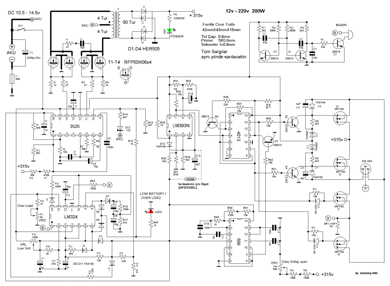

(#) Edimax hozzászólása Júl 26, 2014 /
Sziasztok. Kérem segitsetek ebben a kapcsolásban.
SMPS trafó tekercselésben,ponossan mely irányban kell megtekerni huzallal. milyen vastag huzalbol.
Ugy latom hogy 0,6 vastag huzal ból van.
Eseleg hogy ha lehetne 300.400 wattosat,lehet belőle késziteni.
Legyetek szivessek ponossan leirni hogy milyen irányba tekerjem rá a huzalt. Mindegyiket.
SOS.
Seretném ezt megcsinálni. ugyan is már a többi meg vóna.
Előre is köszi.
(#) granpa válasza Edimax hozzászólására (») Júl 26, 2014 /
A kapcsolóüzemű témákban előbb kapsz választ, mert odavaló a kérdés. Amúgy a fekete pont a tekercs kezdetet jelöli; a 12Vos tekercs középtől kifelé tekerendő (menetirány), a másiknak mindegy. A ~2× ekkora teljesítményhez 2× ekkora ferrit mag, nagyobb értékű alkatrészek kellenek, stb. Lmf: ott adnak tanácsot.
(#) Edimax válasza granpa hozzászólására (») Júl 26, 2014 /
Üdv: Nagyon szépen köszi. A menetet jobra vagy balra kell tekerni , vagy az mindegy.
Köszi.
A fekete pont (ott van rajzon)-tól jobbra, az egyik fele, balra a másik fele (ellentétes menetirány). Ahol nincs pont az mindegy.
