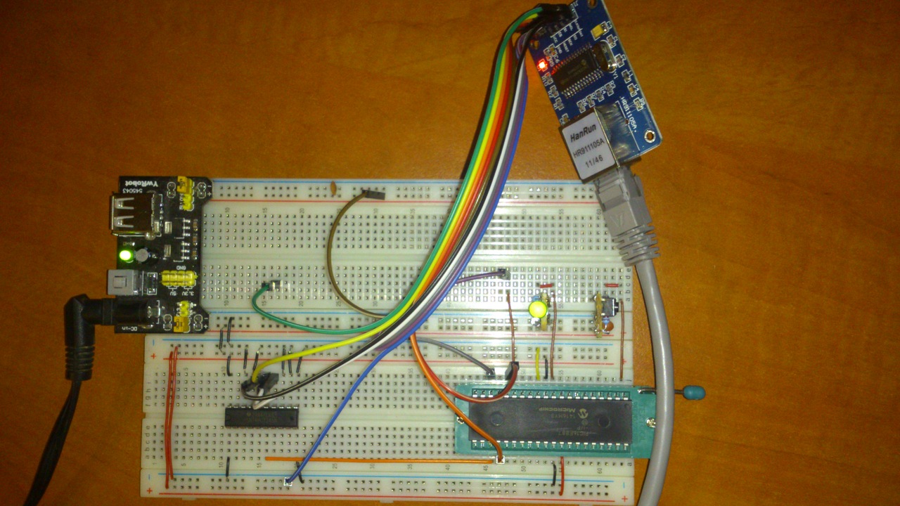

Segítségre lenne szükségem! Az alábbi SPI_Ethernet demo-val nem boldogulok: Bővebben: Link A teljes forrás és kapcsolási rajz a link alján található. A kapcsolást megépítettem a mellékelt fotón látható módon. Az ENC28J60 áramköre helyett egy kész modult használtam, aminek a kivezetéseit, az áramkörben megadott módon kötöttem be. A 16F887 PIC-nek 8Mhz-es belső INTOSC oszcillátort állítottam be a fordítóban. A forrásban lévő IP címet a saját hálózatomnak megfelelően írtam át (10.0.0.201). A program fordítása és felírása gond nélkül ment, viszont a pc-ről hiába pingetem, vagy akarom böngészőben behozni a html oldalt, nem sikerül. És itt jön egy csavar a hibajelenségbe: A tegnapi sikertelen próbálkozások után, mindenféle módosítás nélkül, a mai napon azonnal működött az áramkör az első indításakor, majd miután kikapcsoltam és újra be, már ismételten "néma" maradt. Ezután több tíz próbálkozást követően ismételten lehett pingetni, majd ismételten nem. Amikkel eddig próbálkoztam: -Kábelcsere -PIC csere -Ethernet modul csere -Nyomógombok kikommentelése a forrásban, nehogy valami zajt szedjenek össze -Kisebb és nagyobb oszcillátor értékek megadása -Számítógépem és switch újraindítása, LAN kábel cseréje -Más számítógépről történő pingetés -Cross kábellel direktbe kötni a gépemmel a modult Kifogytam az ötletekből. Remélem valaki tud adni egy tippet, mi okozhatja a hibát.
Mekkora kvarcot? Mert azt nem írja a kapcsolás.
Amit már próbáltam, hogy a modul clkout-ját átkötöttem a PIC clkin-re, és 25mhz-es HS-re állítottam a fordítóban a frekvenciát. Persze ez sem jött be...
Mennyire stabilizáltak a tápfeszültségek?
AMS1117-el van megoldva.
A PIC-nél működés közben 4.78V-ot mérek, az ENC78J60-nál 3.3V-ot. Közben műszerrel átvizsgáltam az összes kontaktot, nincs-e érintkezési probléma, de nem találtam hibát. A modul és a PIC közötti színes kábel hossza nem lehet probléma? kb 20cm-esek. A hozzászólás módosítva: Okt 1, 2014
A szintillesztes az ENC es a PIC kozott hogy van megvalositva? Tehat a 3.3 es az 5 voltos rendszer kozott illik egy szintillesztest csinalni.
74HCT245-öt használtam, ahogyan a mellékelt linken szereplő rajzban is ábrázolva van.
Nezd meg ezt a megoldast. Nalam ez a panel kivaloan mukodott 16F887-el.
Viszont az eredeti demo kapcsoláshoz már megvettem az alkatrészeket, újak beszerzése pedig napokat tolna a megvalósításon, ill érdekelne, is, hogy mi a fenéért nem működik ez. Most a 74HCT245-re keresek anyagokat, hogy nem hiányzik-e valami arról a rajzról. Pl a 19-es lába nincs bekötve, arra pedig azt írja a manualja, hogy "output enable input (active LOW)". Nem kellene ezt testre kötni? 74HCT245N-t tudtam beszerezni. Te hány Mhz-en használtad a 16F887-et?
Működik!
Hogy szakadna rá az ég aki hivatalos demoba, hibás kapcsolási rajzot tesz. A 74HCT245 19. lábát testre kell kötni.
