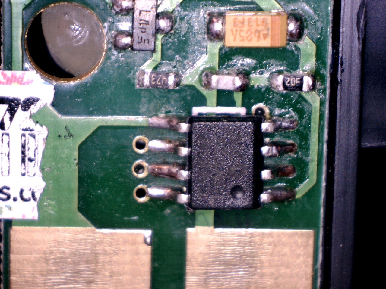

(#) Beles válasza zsoltee0001 hozzászólására (») Júl 30, 2014 /
Lehet hogy nem tranyó, hanem feszstab van rajta. Az az érdekes, hogy a két érintkezőn kívűl nem kapcsolódik semmi a nyomtató felé és a toner felé sem. Ötletem sincs mit csinálhat ez!
(#) zsoltee0001 válasza Beles hozzászólására (») Júl 30, 2014 /
Most megnéztem és nekem is vannak, igaz ibm infoprint kazettáim (lexmark klón) és abba is ilyen két érintkezős chip van, de bele van csavarozva , lehet, szétkapom és megnézem, hátha csak a pic epromját kéne átmásolni és már telit érzékelne.
Az zsír lenne, mert egyébként egy kazetta giga pénz.
üdv
Valszeg jó lenne. Ha nincs protectedre állítva a PIC. Egyébként ebay-en árulnak hozzá csippet 2000-3000ft körül.
A pic biztos is, hogy reed protect, de én az eepromjára gondoltam, vagy az se látható ilyenkor? Még nem próbáltam.
Sosem probáltam még én sem. De azt hiszem mind a kettőt lehet külön állítani. Mindjárt meglesem az adatlapján.
(#) Beles válasza (Felhasználó 15355) hozzászólására (») Júl 30, 2014 /
Igen, jól emlékeztem akkor. Külön lehet állìtani az eeprom és kód védelmet. Na de az én problémámon az sem segítene, ha kiolvasnánk
Nem lehet valami kontakthiba?
Először én is azt hittem, mert ki-be teszegettem a tonert, és elindult. De egyértelműen hűtés után azonnal elindul.
Tudom, ezzel nem leszel előrébb, de találkoztam már olyan kontrollerrel (nem pic) ami meg akkor működött ha hőlégfúvóval melegítettem, amíg meleg volt addig ment, majd miután kihűlt leállt.
