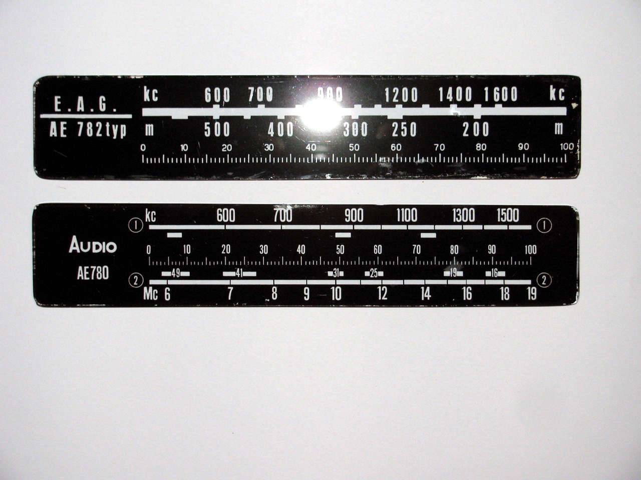

Esetleg valakinek más ötlete az Orion 442 skálanyomat ügyben?
Köszi
(#) 954karpitos válasza color hozzászólására (») Márc 24, 2015 / 1
Van egy másik skálaüveg készítő próbáld meg Benyovszky Pál
Pasó74@citrommail.hu
(#) Janó bácsi válasza color hozzászólására (») Márc 25, 2015 / 1
A függőleges Orion skálák beszerzése nehéz ügy. Ezért ha csak lehet a készülékben levőt kell megtisztítani. Sajnos eredetileg vízfestékkel készült, ezért árt neki a nedvesség, de azért a dolog nem reménytelen. Eredetileg Hatvanasjocó írta le pár éve, hogy fültisztító pálcikával kell az üveg nem festett részeit letisztítani, gondosan kerülve a feliratokat. Nagyon nagy meló, de meg lehet csinálni, nekem már többször sikerült. Kapni nem lehet, a következők miatt: A szitanyomás sablonjának elkészítése nagyon drága, 6-9 ezer ft-ot is elkérnek darabjáért és csak akkor éri meg, ha utána folyamatosan lehet vele nagy darabszámban gyártani. A 442-es ben 7 üveg van, ezért eddig még senki nem finanszírozta meg az első szitázás, sablon gyártás költségét, ami alapból is 50-70 ezer ft körül alakulna.
Persze utána a többi már olcsó lenne, kb 1000-1200 ft darabja, így is egy teljes üveg garnitúra egy 442-es re 8-10 ezer ft-ot tenne ki. Ennyiért meg egy megkímélt egész rádiót lehet kapni a piacon, hibátlan üvegekkel.
Szükségmegoldás lehet még, hogy ki kell szerkeszteni számítógépen a skálákat, és fóliára kinyomtatni, amit az üveg mögé lehet tenni. Hátránya, hogy ez esetben nem működik az élvilágitás, vagyis nem látszik megvilágítva a skála, ha be van kapcsolva a készülék. És persze nem fehér, hanem fekete a betű. Hát ennyi.

A vakerán valaki hirdet ("nosztalgia csöves rádiók") egy 442- ből származó előlapi fabetéteket, kérdezd meg, hátha megvannak a skálaüvegek!
(#) Szikravadasz hozzászólása Márc 25, 2015 /
Ha már így belemerültetek a skálaüvegbe, én Orion 344-hez keresek egy épet. Az enyémen a hullámváltó-állások rajzai kopottak. Zsoltnál nincs utángyártott.
(#) kisgeri válasza color hozzászólására (») Márc 25, 2015 /
Szia, most olvasom mire lenne szükséged. Nekem van egy garnitúra 442-es üvegem, kicsit koszos, de próbaképp az egyiket elkezdtem megpucolni, úgy tűnik sikerrel. Valamelyik nap megpróbálom az összes többit is, akkor fog kiderülni mind megmarad-e. Ha érdekel a dolog, keress meg privátban.
(#) 954karpitos hozzászólása Márc 25, 2015 /
Ha már skálaüveg ,egy Orion 311-est keresnék hátha van valakinek gyártásban nincs. Sajna törött.
Egyben megkérdezném vállalja valaki a javítását.Privátban kérnék egy szakit.
A hozzászólás módosítva: Márc 25, 2015
(#) Lázár Péter hozzászólása Márc 26, 2015 / 1
Nincs szívem kidobni ezeket a skálaüvegeket, ha valakit érdekel keressen privátba, hogy az üveg ne vesszen kárba
