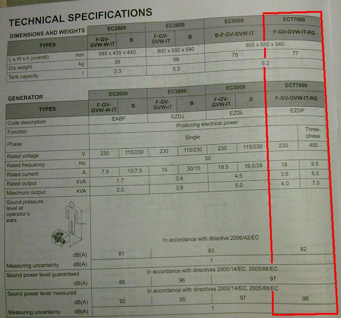

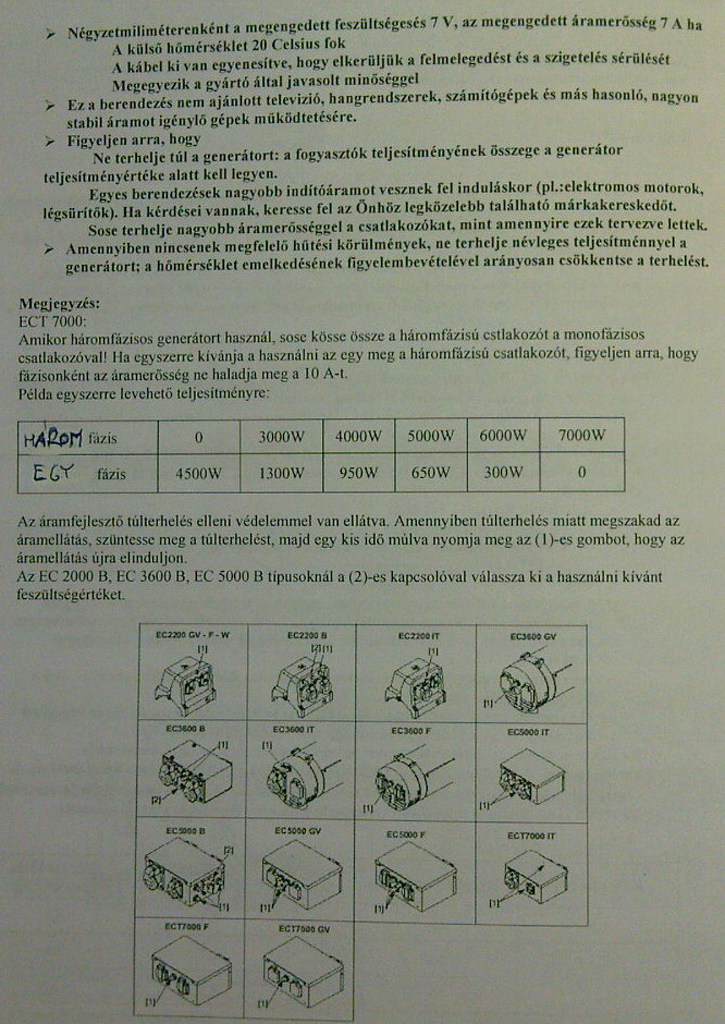

(#) witi hozzászólása Jan 11, 2015 /
Üdv mindenkinek!
Egy kis segítségre lenne szükségem. Egy új Honda ECT 7000 aggregátorhoz kell 30 mA-s Fi-relé(ke)t bekötni. Mivel a gép garanciás és a gépkönyv is kifejezetten tiltja a gyári vezetékelés módosítását, csakis a külső csatlakoztatás jöhet szóba, amit egy ilyen vagy hasonló elosztóval oldanánk meg, és ez az egység vagy a gép mellett lenne, vagy egy öt eres hosszabbító végén. Ez azért is lenne jó, mert a Fi-relé SZERINTEM, nem viselné el a tartós rezgést, ha a doboz a gépre lenne rögzítve.
Az aggregátor IT rendszerű transzformátoros gerjesztésű, csúszógyűrűs ipari gép. A generátor három tekercséből kettő egyforma 0, 8 cosΦ értékű, a harmadik, amelyik a 240V–s kimenet is, erősített tekercs, itt a cosΦ értéke 1.0 . A kapcsolási rajzon látszik, hogy 400 V-s aljzat egy 400V-10A-es megszakítóval van védve, ez egyben a háromfázisú aljzat főkapcsolója is, a 240V-s aljzatok egy 16A-s resetelhető hőkioldóval vannak védve. Mivel az egyszerre használt elektromos berendezések összárama nem haladja meg a 8A-t fázisonként, csak az elosztó lenne használatban.
Az elején azért írtam Fi-reléket, mert ebben a cikkben úgy írja, hogy IT rendszerben minden aljzatnak saját Fi relé kell, ha jól értelmezem.
Ebben kérném a segítségeteket, amit előre is köszönök!
A csatolt képek az aggregátor gépkönyvéből vannak.

(#) maci80 válasza witi hozzászólására (») Jan 15, 2015 /
Szia! Ha a Fi relét a tetejére teszed, akkor egy év és csere, persze ha jó minőséget választasz, pl Siemens-et és nem XBS tipust. Én gumi bakra tetem. Hogy megakadályozd hogy a védelmet kikerülve használják akkor bizony fel kell áldozni a garanciát és megbontani. Nincs értelme hogy csinálsz egy dugvillás védelmet amit ki lehet kerülni. Elég egy 3fázisú nem kell mindennek külön Fi relé, csak külön kismegszakító. Természetesen a 3fázisú dugaljnak 3pólusú kismegszakító kell.

(#) ötfelezős válasza maci80 hozzászólására (») Jan 16, 2015 /
Azt hiszem, nem gondoltál ebbe bele. IT rendszernél a kettős földzárlat ellen kell a FI relé - egyszeres hibára nem, egyszeres hibánál az üzem megy tovább. Ha egy közös FI relé van, akkor kettős hibánál is nagyon jól teljesül az áramok összege egyenlő nulla elve, sosem fog a FI relé lecsapni. Kis IT rendszernél.
(#) witi válasza maci80 hozzászólására (») Jan 16, 2015 /
A dugvillás védelem pont azért jó mert az aggregátorhoz sem kell hozzányúlni és a védelem is megvan. Arról nem is beszélve hogy a munkavédelmis se "jutalmaz"meg egy ötszámjegyű csekkel
Nem kötözködés ,de a cikkből, amit linkeltem (amit úgy tűnik nem olvastál el) még én is ki tudtam hámozni hogy IT rendszerben egy közös Fi-relé nem elég...
(#) witi válasza witi hozzászólására (») Jan 17, 2015 /
