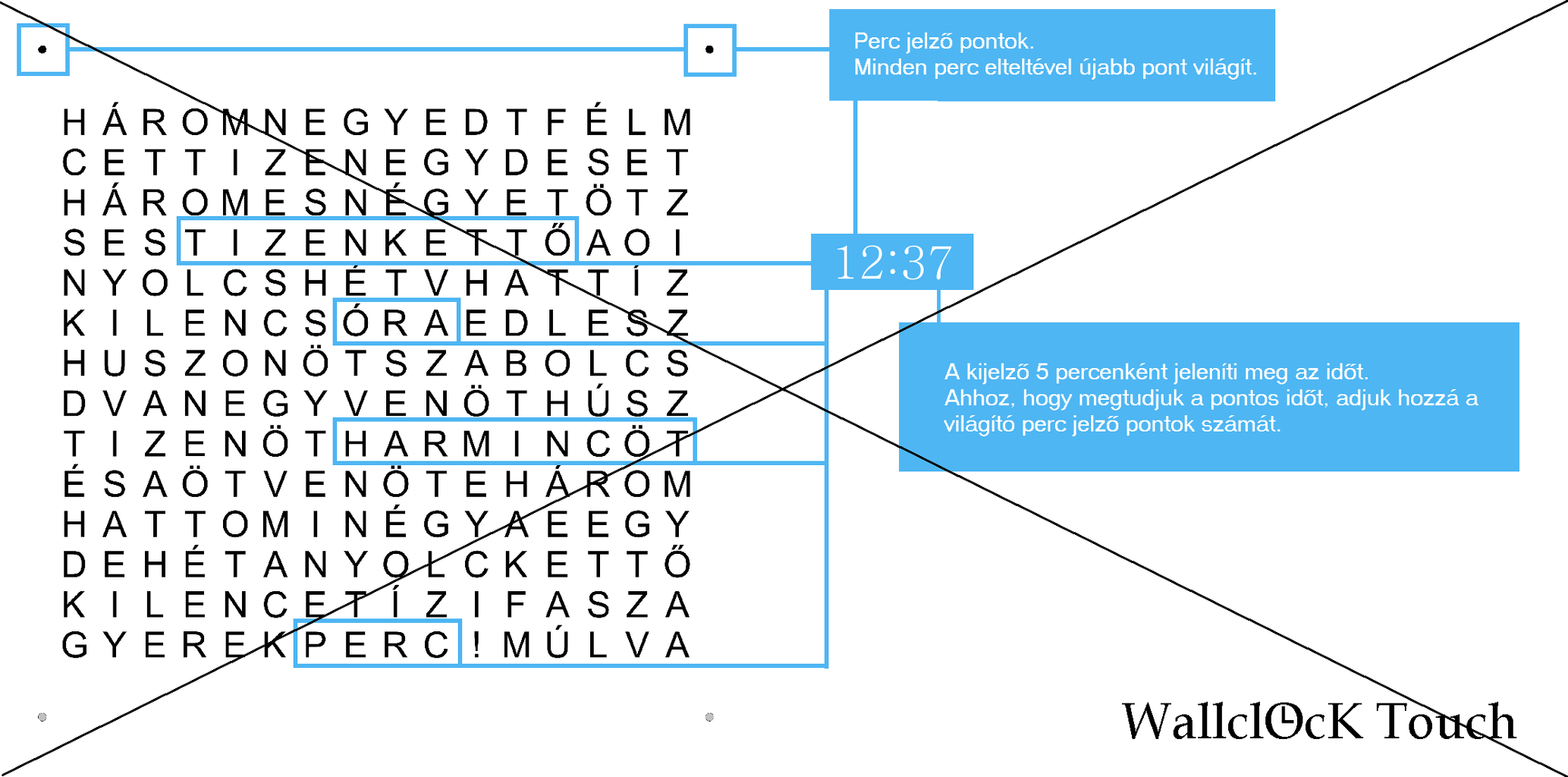

(#) szabee1 hozzászólása Dec 12, 2013 / 1
Látom van itt egy két életképes ötlet ezzel az órával kapcsolatban. Nekem is nagy vágyam volt egy ilyen óra. Én így oldottam meg egy jó barátom segítségével a magyar nyelvet.
A szájbarágós képért elnézést, de a weblapomra készült....nem az itt lévőket akarom kioktatni, szerintem mindenki tudja, hogy is működik ez az óra.
Amit tud még: real time clock, hőmérő, másodperc, dátum kijelzés, fényerő automatikus alkalmazkodása a fényviszonyokhoz, éjszakai üzemmód, magyar menü, kapacitív érintő felület a menüpontok eléréséhez.
(#) ronin75 válasza szabee1 hozzászólására (») Dec 12, 2013 /
Jó a Szabolcs ..... gyerek szöveg
