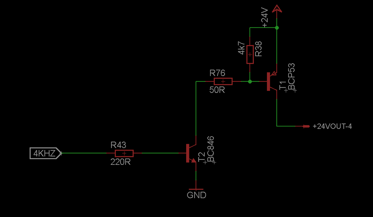

(#) ciw hozzászólása Aug 11, 2014 /
Mellékeltem egy kapcsolást, az a baj vele, hogy a T2 tranzisztor nagyon fűt, tudja valaki, hogy mi ennek az oka?
A kapcsolás lényege, hogy jön egy mikrovezérlőtől egy pár Khz-s (3-4) jel, és ennek függvényében kell kapcsolgatnia 24V-ot a kimeneten.
Az áramkör működik, de melegszik, ha az R76-ot 10k ra cserélem akkor nem melegszik, de nem tudom, hogy kinyit e majd rendesen a T1.
Válaszokat előre is köszönöm.
(#) kadarist válasza ciw hozzászólására (») Aug 11, 2014 /
Cseréld ki 1 kohm-ra és próbáld meg úgy.
(#) ciw válasza kadarist hozzászólására (») Aug 11, 2014 /
Kösz!
Ezzel számolva: 3.2 Kohm jön ki, 4k7 volt itthol.
1.5mA-es bázisárammal.
És 200mA átfolyó árammal számolva.
R76 = Supply Voltage / ( Maximum Current Required / Minimum HFE * 1.5 )
R76 = 24 / (.2 / 40 * 1.5)
R76 = 3200 Ohm.
R38 elvileg R76 x 100 kéne legyen, nekem 10K van maradhat?

(#) elektro777 válasza ciw hozzászólására (») Aug 11, 2014 /
Nem ismerem a bemenő jel amplitúdóját, de ha azt feltételezzük hogy a BC 846 teljesen kivan vezérelve akkor adatlapjából kiderül hogy az Uce (sat) fesz 10mA kollektor áram mellett max 250mV de neked annyi áram se folyik hanem 4-5 mA, szóval gyakorlatilag elhanyagolhatjuk, tehát majdnem az egész 24V-os fesz a T1 tranyó munkapont beállító ellenállásain oszlik meg, és a jelenlegi beállítás szerint túl van vezérelve a T1-ed.
Ha terheletlenül számolunk fesz 98%-a a BE közt van hol ott az adatlap szerint 1V-os fesznél teljesen kivan vezérelve, csak hogy kis áram folyik, ezért a bázis áram jelentősen terheli ezt a feszt ami ennek hatására visszacsökken, szóval 10K helyett szerintem kisebbet tegyél és aztán mérd ki, hogy megfelelően kinyit-e a T1 tranyó.
Na meg Persze ha a 4kHz jel amplitúdója nem vezérli ki rendesen a T2 tranyót akkor még a T1-en eső feszültséget is bele kell kalkulálnod ami azt eredményezi hogy 10kOhm-nál jóval kisebb ellenállás kell.
(#) ciw válasza elektro777 hozzászólására (») Aug 11, 2014 /
Sajnos rosszul írtam, nem 4Khz, hanem egész pontosan 62.5Hz jel van a bemeneten,
20% kitöltéssel, Vrms: 1.36V Vpp: 3.19V Vavg: 0.79V
Ez jön ki a kontrollerből.
A kimenetre csak egy led lesz rákötve, és egy billentyű műtrixnak az oszlop jelét szolgáltatja, ez elhanyagolható. A led az egy ipari jelzőlámpa, 24V AC/DC 5mA van rajta.
Ebből tudunk kalkulálni valami jó értéket, most nem melegszik, de szeretném, ha optimális lenne a működés.
(#) elektro777 válasza elektro777 hozzászólására (») Aug 11, 2014 /
Ja bocs félre olvastam most olvasom hogy a T2 fűt neked, akkor is az lényeg hogy addig csökkentsd a kollektoráramát a T2-nek amíg megfelelő nem lesz a Disszipáció, illetve még a T1 rendesen ki tud nyitni, sztem olyan 1K-4,7k val próbálkozz
Igen, 4k7-el jó és nem melegszik, de honnan tudom, hogy T1 full nyitott e? Mérjem a fesz esést, hogy a kimenet 24V körül van e?
Hát igen 24V soha nem lesz mert ha a tranyód teljesen ki is van nyitva, akkor CE közt a lehető legkisebb ellenállást képviseli, de az se 0 hanem egy kis értékű ellenállás, amin fesz esik. Ez U-CE (sat)-al van feltüntetve az adatlapon, a tranzisztorod esetében ha jól olvastam 0,5V tehát az még az CE közt esik, teszel rá terhelést és méred, de ha már 22-23V körüli fesz átmegy akkor azt kivezéreltnek tekintheted, egyébként meg az is jó ha a BE közt méred a feszt, adatlap szerint 1V a max U-BE feszültség.
De akkor gondolom adjak a bemenetre fix 3v3-at, hogy tudjak mérni, mret a multimétert átveri a 62hz 20% duty jel nem?
Ha nem áll rendelkezésedre szkóp akkor bizony fix egyenárammal célszerű mérni, mert a multiméter alapból szinuszos váltóáramra van tervezve és annak is az effektív értékét méri.
