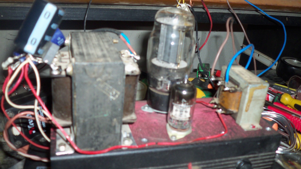

(#) Longa György hozzászólása Aug 10, 2014 /
Csöves jószág.Dél elött raktam össze.nagyon szép tiszta csöves hangja van.
(#) Hx-2 válasza Longa György hozzászólására (») Aug 10, 2014 /
A kimenodet nem zavarja igy a halotrafod?
Nem zavar az semmit.Különben elfordítottam volna.

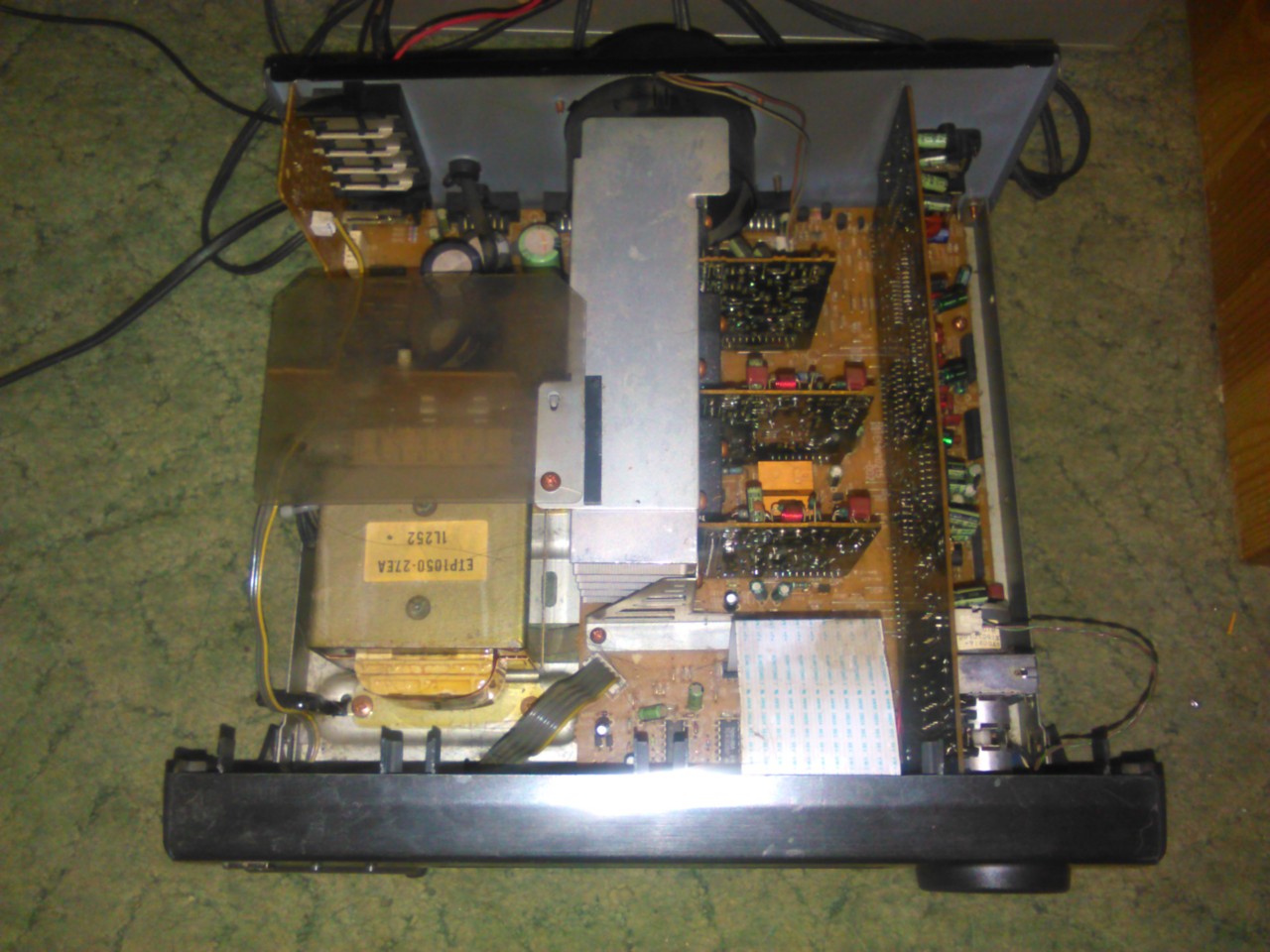

Sziasztok! Most szereztem egy régi JVC dx-mx77tn erősítőt. A deckei már nincsenek, meg de nem baj, PC-hez használom. Működik, de amikor bekapcsolom nem szól. Szó szerint szét kell verni a fejét, hogy szóljon. A leghatásosabb, ha a hűtőbordát ütögetem, és úgy elkezd szólni. Kontakthibára gyanakodok, szerintetek mit csináljak vele?
Csatolok egy képet a beléről

(#) Gabó válasza csontom hozzászólására (») Aug 11, 2014 /
Ha kontakt hiba, akkor szétszeded, nagyító, és minden gyanús forrasztást átforrasztasz. A szétverés meg nem megoldás...
(#) reloop válasza csontom hozzászólására (») Aug 11, 2014 /
Szia! Ha jól látom dugaszolós panelek is vannak. Azokat meg kell járatni, esetleg WD-40
(#) csontom válasza Gabó hozzászólására (») Aug 11, 2014 /
Oké, de akkor mi a magyarázat arra, hogyha egyszer beindul, utána már megy. (Igaz, néha leáll, de kis pöccintés után újra megy)
(#) csontom válasza reloop hozzászólására (») Aug 11, 2014 /
Az a baj, hogy már nincs WD-40-em Kifújtam mindet >.<! Esetleg valami olajos spray, vagy valami alkoholos akármi?
Kontakthiba. Szét kell szedni, átnézni, és megpucolni az olyan érintkezőket. Most javítottam meg 2 házimozit, ami full kontakthibás volt. A fél panelt újra kellett forrasztani, most már rázhatod, el nem hallgat.
Előbb darabokra szedtem, de nem nagyon láttam gyanús dolgot De lehet, nekiesek forrasztóval Aztán meglátjuk.
Párszor lehúzod a panelt, önmagát is meg tudja tisztítani. Majd látod milyen a csatlakozó felület állaga.
Mint Reloop írja, nézd meg a csúszó érintkezőket, járasd meg, ha van finom polírpapírral meg is csiszolhatod.
Rendben, köszönöm a segítségeteket.

(#) csontom hozzászólása Aug 11, 2014 /
Sikerült! Az erősítőt bekapcsoló relé egyik lába volt rossz Köszönöm mindenkinek!

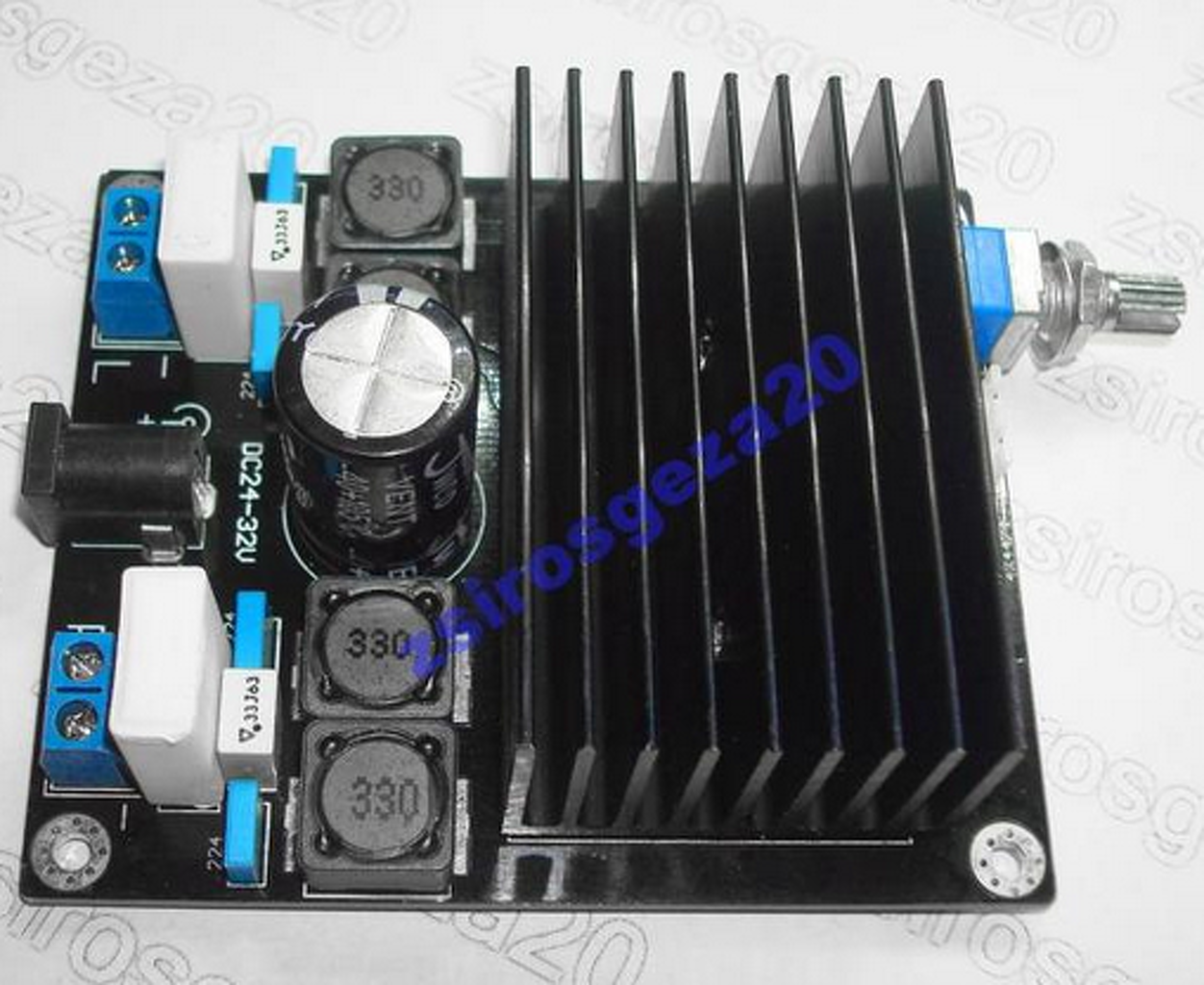

A napokban vásároltam egy TDA7498-as erősítő panelt.
Feszültsége: DC24-36V-ig van.
Olyan kérdéssel fordulnék, hozzátok, hogy
Egyenirányítás + puffer után +-: ~60V-ot mérek.
Egyenirányítás + puffer után +/test: ~34V-ot mérek.
Jelen esetben a tápellátása a panelnak egy 5.5/2.1-es csatlakozóval van ellátva amin +/- jelzéssel van ellátva. Ha viszont +/- al kötöm be nagy valószínűséggel annyi a panelnak hisz sok az a ~60V neki. Jelen esetben a mínuszt helyettesíthetem testtel is, hogy a megfelelő V-t jöjjön ki neki?
(#) enree válasza sonny007 hozzászólására (») Aug 11, 2014 /
Az a kérdésed, hogy egy szimmetrikus táp egyik oldaláról hajthatod e ezt az erősítőt?
(#) sonny007 válasza enree hozzászólására (») Aug 11, 2014 /
hát adott a trafóm ami +/-/test szálai vannak.
Egyenirányítás + puffer után +-: +- szálon 60V-ot mérek.
Egyenirányítás + puffer után +-: +/test szálon 34V-ot mérek. és -/test szálon is 34V-ot mérek.
És az a kérdésem lenne igazából, hogy +/test szállal beköthetem-e? Mert úgy adódik ki a 34V ami elég a panelnak.
Tehát, hogy a mínusz szálat a test szállal helyettesíthetem-e?
De a kérdésedre a válaszom azt hiszem igen!

(#) Longa György válasza sonny007 hozzászólására (») Aug 11, 2014 /
Ahogy a képet nézem nem szimmetrikus táprol megy az erősítő.Ha atestet teszed a minusz bemenetre a plusszot a plusszra úgy jó.Meg úgy is, hogy a testet a plusszra a minuszt a minuszra.
(#) sonny007 válasza Longa György hozzászólására (») Aug 11, 2014 /
Rendben köszönöm, csak ennyi kérdésem lett volna!

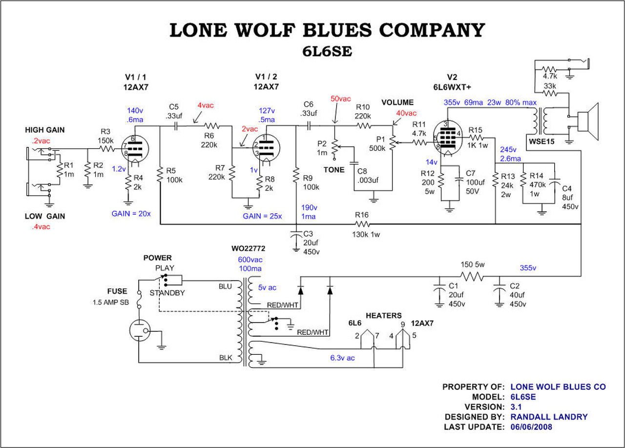

A 80mA nyugalmi áram elég a keresztezési torzítás elnyomására.
A tápfeszültséget nem lehet önkényesen csökkenteni, az R8 méretezve van.
Olvasgatom a cikket, a 9 ohm 25W szinuszos teljesítmény csúcstól-csúcsig 42V, nem látom be miként tudja ezt a kapcsolás biztosítani. Érdemes volna szimulátorban utána nézni.

(#) elektros90 válasza reloop hozzászólására (») Aug 12, 2014 /
Természetesen az R8 változtatásával értettem. Multisimben összedobtam, mint már írtam. Nem tudott többet, mint a valóságban. Illetve a diófa dobott bele offszetet, de működött anélkül is, legalább is szimulációban. Kíváncsi lennék azok tapasztalataira akik megépítették, de én sem tudom, hogy tudna nagyobb feszt. biztosítani. Különben is az emitter(source) követő nemérősít feszültséget.
