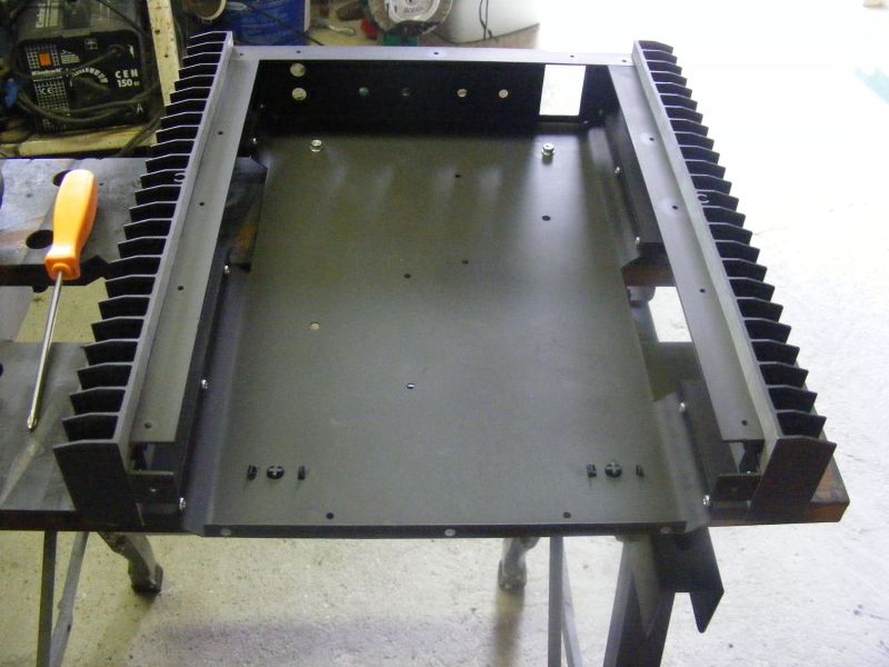

Az ügyben keresnék tippeket, hogyan lehetne viszonylag olcsón megoldani aluminium lemezek forrasztását vagy hegesztését házilag.
A netet már feltúrtam, ezerféle flux folyadékot és pasztát kínálnak , meg Alusol és hasonló forrasztó pálcákat. Sőt ma mutattak 2000 Ft-ért a helyi szerszámüzletben olyan hegesztőpálcát (darabár!) ami kimondottan ilyen célra készült. Azt kicsit drágállom . Olvastam már kétes eredményű módszerekről amivel inkább csak taknyolni lehet mint forrasztani. Olyanok tapasztalatát és megoldásait várom, akiknek ilyenben van már gyakorlatuk. Konkrétan max. 20cmx30cm alapterületű alu hajlított idomok két végét szeretném lezárni , 4-5 cm magasságú pedál doboz formájában. Budapesten bizonyára akadna olyan cég, ahová azt mondjátok, vigyem el és megoldják... De itt Szombathelyen nem tudok ilyent. Köszönet előre is!
Nem egyszerű dolog alumíniumot forrasztani főleg nagyobb felületet. Lehet kapni direkt aluhoz forrasztó ónt, azzal lehet.

Ne veszödj ilyesmivel. Egyszerüen = olcson = seholsem fogod tudni elintézni. A hegesztés még a legjárhatobb, de az is könnyen deformálhatja a munkadarabot igy nem igen vállalkozik senkisem ilyesmire. (Tul macerás, vagy ha automata a gép - repülögép ipar - akkor meg hosszan kell beállitani, ami nem éri meg).

Ezt a dobozt még '85 körül készítettem az első munkahelyemen, ahol volt egy lakatos műhely is. Kutyaközönséges disszugázos lánghegesztővel, bóraxszal meg valamiféle forraszanyaggal csinálta a szaki mindenféle verítékezés nélkül. Szegény már nem él, nem tudom megkérdezni mi volt az az anyag. De hogy nem ilyen hókuszpókusz csoda-import anyag volt az tuti. Felhívtam pár céget akik hasonló anyagokat forgalmaznak. Az egyik pl. 50gr fluxot, ami alkalmas aluhoz is, 9ezerért kínálta. De a 2% ezüst tartalmú forraszanyagok is 1-2 ezerért vannak 40 centis szálanként, meg a hegesztőpálca ami aluhoz való 2200/szál

Én a minap jöttem haza a hajdani angol cégemtöl ( kisszériás elektronikus berendezések gyártoi), és ök is ma már alu helyett rozsdamentes acélból csinálják a dobozokat, ( amit hoztam is egy néhányat, jo lesz az még) egy mezei hegesztövel a doboz belsejére fel tudják hegeszteni a tartocsavarokat, anélkül, hogy a külsö oldalon ez látszana. Az egész nagyon jol néz ki és nagyon massziv összehasonlitva az aluval. ( ráadásul olcsobb is). A hozzászólás módosítva: Aug 12, 2014

Szia TIG-el /AWI/ a legjobb, csak az a baj, hogy AC-s gép kell hozzá. Hegesztettem már, semmivel sem nehezebb, mint a rozsdamentest. De itthon nekem is csak DC-s gépem van, gondolkoztam már rajta, hogy kellene építeni hozzá egye AC feltétet.

Most "tűzoltásként" rendeltem ilyen fluxot, és szinte hihetlen, de működik! Egy ezresért tudtam szerezni, és ha az alu anyag rendesen elő van melegítve, közönséges forrasztó ónnal terül, belediffundálódik az anyagba, szét se lehet verni. Valami savas maró anyag, mert mikor ráteszem az aluminiumra, rendesen felcsípi, pezseg az anyag. Lehet hogy házilag is elő lehetne állítani hasonlót, de ennyiért minek keverészni ?
