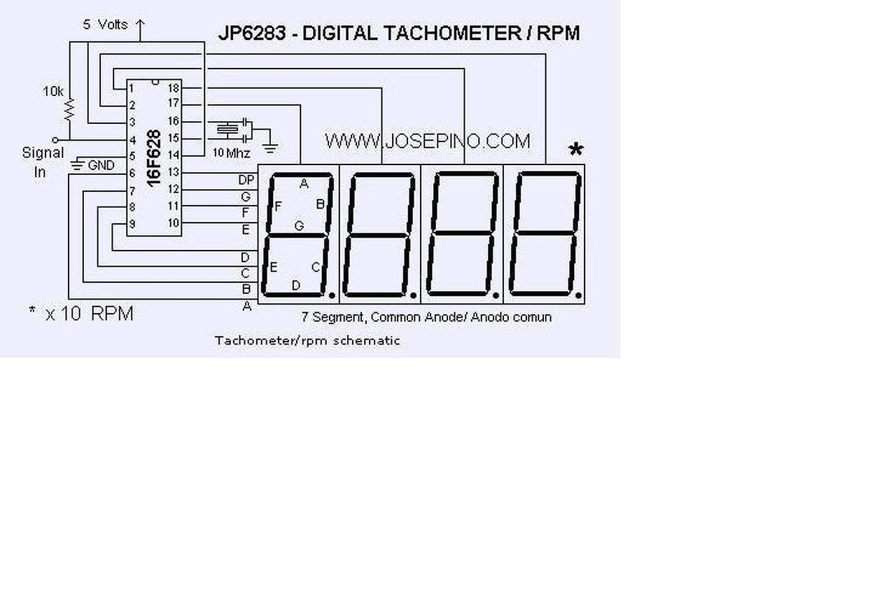

Üdv. Olyan kérdésem volna hogy ATMega 88-20PU-val lehetséges fordulatszámmérőt építeni? Hasonlóra gondolok mint ami a kapcsolási rajzon van lentebb,csak ugye AVR-el. Ehhez még HEX file-om is van,esetleg azt átírva megoldható volna a program elkészítése? Volt már valakinek tapasztalata ilyesmivel? Segédmotoromra szeretném elkészíteni ezt az áramkört. A válaszokat előre is köszönöm.

Lehet, de nem Arduinoval. Az ATMega88 nem támogatott.
HEX módosítás nem 2 perc, lévén más chipről (sőt, más gyártóról és magról) van szó.
kb. Van egy olasz nyelvű hanganyagom és német gépelésre átrakható-e.
Én azért utánaolvasnék a neten. Az Atmega8-ért nem rajongok túlzottan, ezért ha hasonló chipre lenne szükségem semmiképpen nem Atmega8-at vennék.
Nagyon hiányzik a rendes PCINT-róla (pin change interrupt), amit szinte majdnem minden projektem valamilyen formában használ.
Érdemes letölteni a netről az Atmega88-ra vonatkozó fájlokat Arduino-ra és hanyagolni az Atmega8-at.

A kerdest feltevo irta a M88-at. Amugy M8, M168 ill M328 kozul ha valasztani kell: M328-as chipet. Az M8 az az Arduino indulasakor volt a DIP tok miatt jo valasztas.
