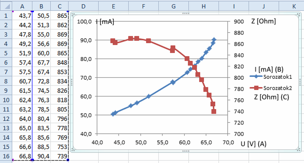

Megmértem a trafót. A feszültség és az áram adatokból kiszámoltam az impedanciáját is, ami a feszültség növelésével egy darabig nőtt, 50-60V között aztán elkezdett csökkenni, az áram meg egyre jobban nőni. Az ábrán csak ez a rész van, de pl. 74V-nál már 136mA (546Ohm), 81V-nál 197mA (411Ohm), 94V-nál 372mA (253Ohm) folyt.
Amikor a vizsgált (szekunder) tekercsen 50V van, akkor van a legnagyobb feszültségű tekercsen kb. 230V.

Milyen módszerrel (készülékkel) oldottad meg a feszültség értékének fokozatos változtatását? Az áram a feszültséggel táplált tekercsen folyó "nyugalmi" áram?

Ellentmondást látok a csatolt képen látható adatok és a leírásod között. Ettől függetlenül szerintem is használhatod 230 Voltról, bár a mágneses sönt miatt azért jobban fog a terheléstől függően ingadozni a leadott feszültség, mint egy "rendes" trafó esetében...

Van 3 egyforma trafóm, amiknek van (nem milliméter pontosan) 20 és 10 Voltos szekunderük. Ezekből raktam össze a 10 Voltos lépcsőket. (Pont te nézted meg nekem a méretük alapján a teljesítményüket.) Kettő a labortápomban van, a harmadik pedig a páka / nyákfúró "meg amit beledugok" tápegységemben. Mielőtt a szívetekhez kapnátok én mindegyiknél kivezettem a szekundereket, szóval nem egyen feszültségről járattam a trafót. Ezek adták a feszültség generátort, és a mérőkőr úgy nézett ki, hogy tápfesz egyik pólus - Ampermérő (digi multiméter) - 135 ohm ellenállás - trafó vizsgált tekercse - tápfesz másik pólus.
A 10V-os lépéseknél mindig megmértem a tápfesz feszültségét, az ellenállás feszültségét és a tekercs feszültségét. A ellenállás feszültségével ellenőriztem az áram mérő működését. A legmagasabb feszültségnél az előtét ellenállást lecseréltem egy 17 Ohmosra, mert ezen a feszültségen a nagyobb előtéttel a feszültség esés a táp és a tekercs között már 10 V környékén volt, így viszont ez lecsökkent 2V-ra és végül 94V-on is tudtam mérni.
Az áram megszaladása 50V felett következett be, így itt csináltam finomabb lépéseket. Itt az előtét ellenállások változtatásával variáltam (kb. 300 Ohm-ig), hogy a tekercsen apránként változzon a feszültség és részletesebb legyen az áram görbe.
Igen, ez a barna vezetékes tekercs nyugalmi árama, a trafó összes többi tekercse nem volt bekötve.
