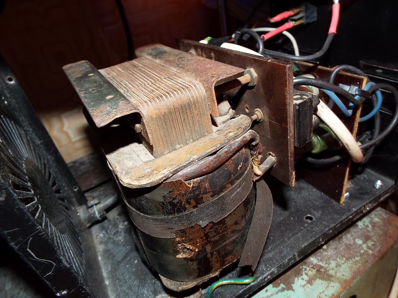

Nem látom jól a képet, akármekkora lehet. A méreteit írd mellé.
(#) kérdező válasza granpa hozzászólására (») Aug 16, 2014 /

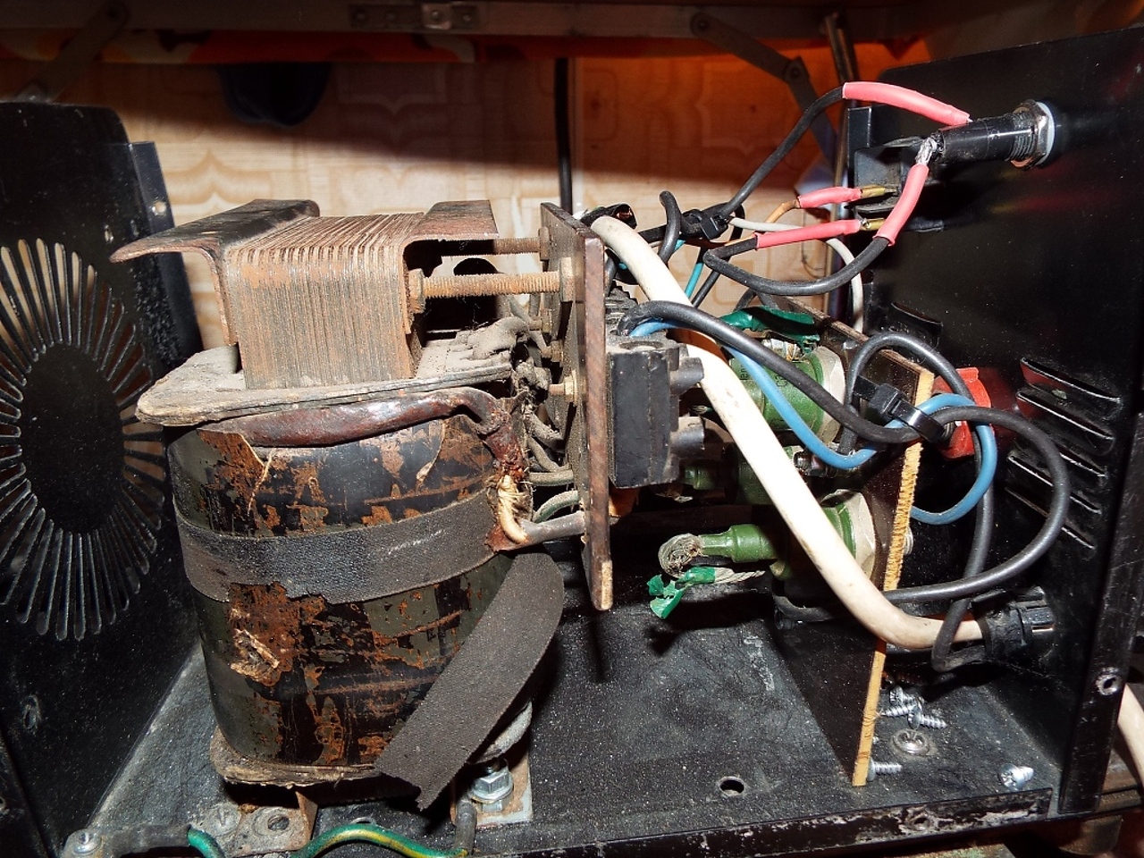

Jujj! A képek lemaradtak. A méreteket megadom holnap. A diódák is jó nagy áramra lehetnek, de nem ehhez valóak, mert ez házilag lett összetákolva. (Nem én csináltam.) Ezek a diódák mintha mozdonydiódák lennének.
(#) granpa válasza kérdező hozzászólására (») Aug 17, 2014 /
Ez valami hegesztő, vagy nagy áramú akkutöltő? Azok a zöld diódák, antik szovjet darabok, sokat bírnak. A trafó akár 1 kW-os is lehet. Milyen átmérőjű huzalokkal van tekerve? Mi a diódák felirata? Vasméretek?
(#) Gery78 válasza granpa hozzászólására (») Aug 17, 2014 /
Nem ismerős Neked ez a trafó? Nekem nagyon gyanús, hogy egy ugyanilyet tekertünk meg, tudod a JHL-hoz. Bár a méreteit nem tudjuk, de a lemezelés, az elején a bakelitlap, az L alakú tartók alakja, színe, a csévetest formája, a tekercsek kivitelezése, az anyaghasználat kísértetiesen hasonló. Le merném fogadni, hogy alamíniummal van tekerve. Ha ez igaz, akkor egy nagyon jó minőségű trafóval van dolga a srácnak.

(#) kérdező válasza granpa hozzászólására (») Aug 17, 2014 /
Nem hegesztő, csak egy hegesztő dobozába tákolták bele. Ha aluval van tekerve, akkor az miért jó? A vezetékek textil szigetelésűek. Milyen gyártmány lehet, ha ismeritek?
(#) Gery78 válasza rascal hozzászólására (») Aug 17, 2014 /
Szia! Nem nincs összefüggés a kettő között, a vasmagra értettem, hogy nagyon jó minőségű, mert az enyémen papír szigetelés van és jó minőségű a vas is. Természetesen az alu nem jobb tekercselési célra, mert nagyobb keresztmetszet kell belőle mint rézből, és nehezebb megoldani a drótvégek rögzítését. Forrasztani nem nagyon lehet, csak speciális eszközökkel, és ha sorkapocsba rögzíted, akkor egy idő után kilazul, mert az alu puha fém és elnyomódik. *

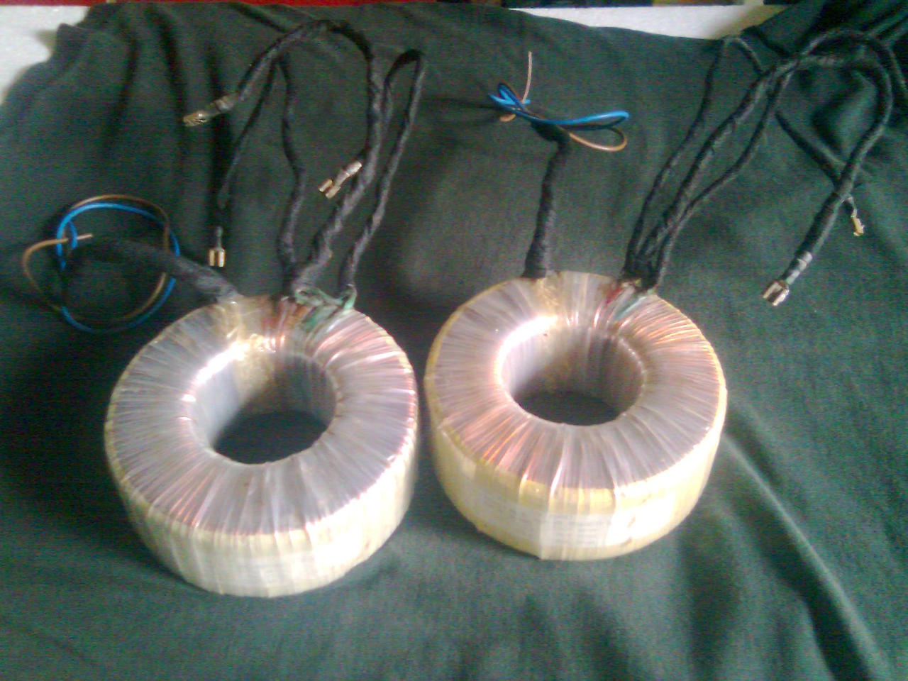

Megoldható lenne Troid transzformátornál (230 50HZ--2x 32V 330VA) az hogy tekerek fel kb azonos vastagságú réz drótot és bekötöm ellenkező fázisba sorosan a secunderrel hogy csökkentsem 2x25v ra a kimenő feszültséget? Teljesítmény ezután is meglesz 330va?Végfok tápról lenne szó!
A hozzászólás módosítva: Aug 20, 2014
(#) granpa válasza gaben110 hozzászólására (») Aug 20, 2014 /
Ha belefér, jó. Persze a szek. drót kissé szűk lesz, de lehet kijön rajt a megfelelő Amper (legfeljebb kissé melegszik).
(#) Melphi válasza gaben110 hozzászólására (») Aug 21, 2014 /
Nem lenne egyszerüb rátekerni pár menet primert, így elég a vékony huzal is, és könnyebb fűzögetni, persze jól el kell szigetelni a szekundertől.
(#) gaben110 válasza Melphi hozzászólására (») Aug 21, 2014 /
Hát most már mindegy már rátekertem a secunder részt, ijenek voltaké és lettek,mindegyiken pontosan 2x 24.8 v ra sikerült.Igaz nem tömör réz dróttal tekertem hanem sima szigetelt 2mm2 es vezetékkel, ami picit vastagabb a secunderénél de ugye ez nem tömör hanem sodrott.Remélem jó lesz.

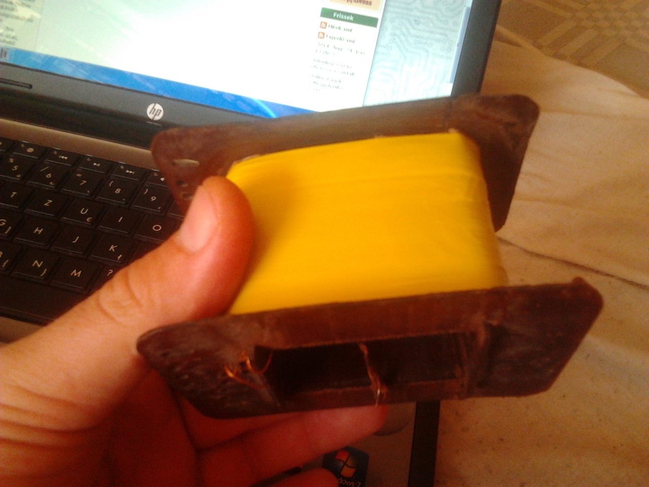

Sziasztok, ha van egy trafóm a magja 2.1*3.7 cm és a primer az kb 0.3-0.4 mm átmérörjű akkor meg tudom tekerni 2*21-23 voltra 4 ampre mellett hogy ne égjen le a primer tekercse? üdv
(#) granpa válasza thedespot0 hozzászólására (») Aug 24, 2014 /
Ekkora keresztmetszetből max. 60VA jön ki (nem állandó üzemre). Neked (ha jól értem) kellene ~170VA. Hacsak nem valami szuper vas.
(#) thedespot0 válasza granpa hozzászólására (») Aug 24, 2014 /
Az ablak mérete számít , igaz ? A pakett vastagsága nem ?

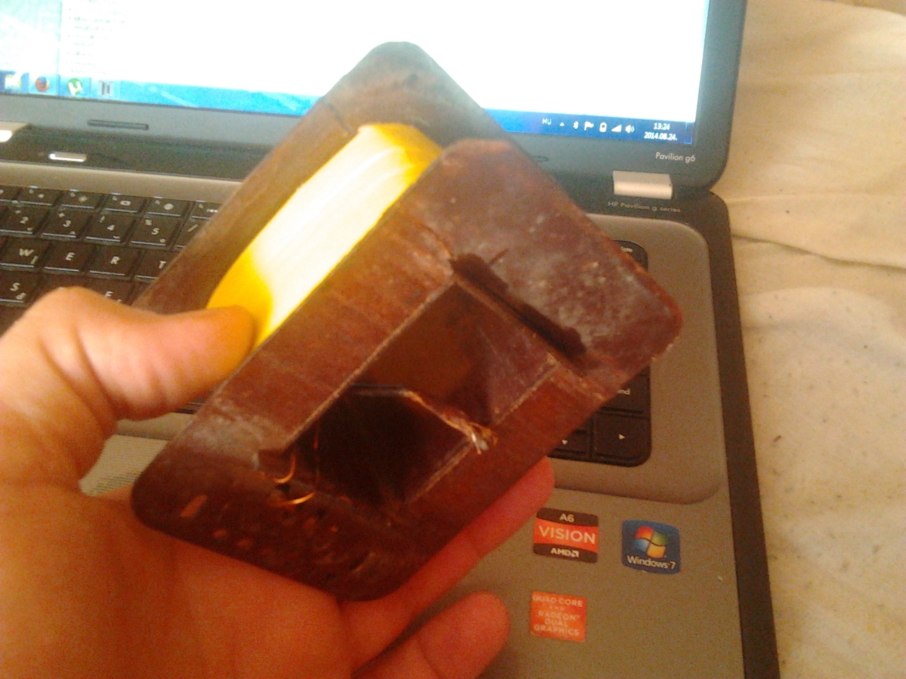

Azt írtad: 2.1×3.7 cm. Ez úgy-e a vas szélessége × a pakett vastagság= keresztmetszet. ~EI 64. Ablak nagyság is számít, de úgy van kikombinálva, hogy adott teljesítményhez férjen bele a tekercs. Nem növelhető a pakettvastagság akármeddig, mert nem fér bele az ablakba a drót. Van kivétel, de ritka. Általában az ablak kissé szűk (házi, gyakorlatlan tekercseléshez). Ha véletlenül nagy-ablakos vasad van, az azért van, mert speciális célra készült, pl. nagyfeszültségre, vagy mérőtrafóhoz. Hiába tolod bele a sok, vastag drótot, nem bírja el a gerjesztést, teljesítményt a vas. Veszteségek nőnek, kijön a füst.
Az ablak mérete magassága szélessége : 3.7*2.1 a vastagsága 3.96.
A hozzászólás módosítva: Aug 24, 2014
(#) erbe válasza thedespot0 hozzászólására (») Aug 24, 2014 /
Nem a tekercstest belső méretei számítanak, hanem a tényleges vasmagkeresztmetszet. A lemezszélesség gyanítom nem 21 hanem csak 20 mm. A csomagvastagság 37 mm*kitöltési tényező. Pontosabb értéket kapsz, ha megszámolod a lemezeket és beszorzod a legközelebbi szabványos vastagsággal. 37 mm-be 74 db 0,5-ös lemezt nem tudsz bekalapálni, nagyon ügyesnek kell lenned, ha 73 sikerül. Az is már csak 36,5 mm. Még több menet,...
Fellelhető táblázatom szerint EI60-asnak 20 mm a belső lemezszélessége, EI66-osnak 22 mm. Léteznek ettől eltérő magméretek, de ilyen kicsi magnak hiába duplázzák meg a csomagvastagságát, nem lesz kétszeres a teljesítménye.
EI60/20-asnak (3,63 cm2) 15 VA teljesítményt írnak ~80% hatásfok mellett. Kétszeres magkeresztmetszet mellett (2,0*3,65=7,3 cm2) hasonló feltételekkel ~25 VA elérhető. Ez még csak 1 A az elvárt 2*4-ből.
(#) thedespot0 válasza erbe hozzászólására (») Aug 24, 2014 /
Tehát ebből a vasból mekkora teljesítményt tudok kivenni tartósan ?
(#) fongab válasza thedespot0 hozzászólására (») Aug 24, 2014 /
Ott van "EI60/20-asnak (3,63 cm2) 15 VA teljesítményt írnak ~80% hatásfok mellett. Kétszeres"
Neked kell 21V. 15VA/21V =0,71A Tehát ~ 80% terheléssel 21V on 710mA tudsz használni.
