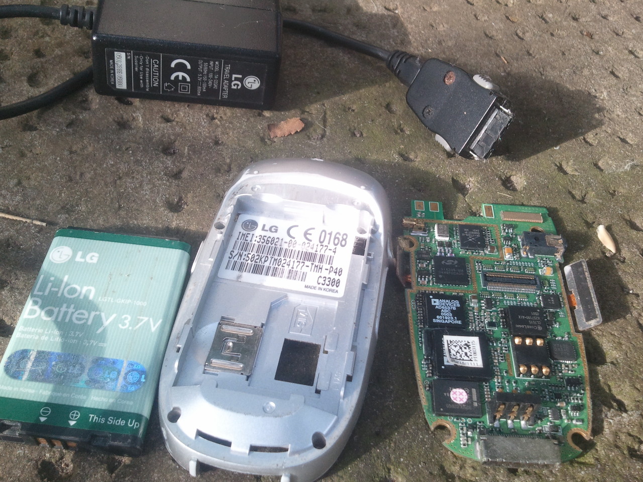

(#) gyulank válasza elektroncso hozzászólására (») Aug 19, 2014 /
És mi van az autóakkuval? Illetve kaptam egy földhözvágott telefont töltővel, akkuval. A töltő 5,2V az akku 3,7V, és még ezután van benne egy stabilizátor ami 3-5,2V-ból 3V-ot csinál? Mert akkor ebbe minden benne van, ez amúgy is csengő lenne, akkuval meg áramszünet esetén is működne. Csak tudni kéne, honnan, és hogy vezessem ki forrasztópisztollyal.
(#) elektroncso válasza gyulank hozzászólására (») Aug 19, 2014 /
Az autós elektronikákra csak ráírják az egyszerűség kedvéért hogy 12 volt. Amúgy az autóba készített berendezések, rádiók, rádióamatőr adóvevők mind 13,5 volt környékére készítik. A telefonakku nem más mint három darab ceruzaakku sorba kapcsolva. 3×1,2=3,7 volt. Az autóba készített berendezések fel vannak készítve a 14,4 voltos maximális üzemre. Ennél nagyobb feszültség nem lehet az akkuban. Mint fentebb írták általában a berendezések elviselik a névlegestől +-10%-os eltéréseket. Kivéve azt amiben előírt a stabilizált feszültség. Márpedig a 12 voltos készülék szélsőséges +10%-os feszültséggel pont 13,2 volt. Ha -10%-ot veszünk akkor pedig 10,8 voltot kapunk, ilyenkor már az akku tönkrement.
(#) BEMcorp válasza elektroncso hozzászólására (») Aug 19, 2014 /
Jujj, "A telefonakku nem más mint három darab ceruzaakku sorba kapcsolva. 3×1,2=3,7 volt"
Bocsi, de ez sehonnan nézve se stimmel (ott kezdve hogy 1,2*3=3,6).
Akkuból se egyfajta van világon.
Amiről Te beszélsz: 1,2V kapocsfeszültséggel, az a NiCd (Nikkel-Cadmium) és a NiMh (Nikkel metal hidrid) akkumulátorok, amiket ceruzaelem méretekben is kaphatsz (AA, AAA, baby, góliát, 6F22 ez 8,4V-os ).
A telefonakkuk már nagyon régen nem ezekből vannak (talán még az alcatel onetouch-jában volt 3xAAA ceruzakksis megoldás). Itt lítiumos technológiát használnak, aminek egy cellája is kb 3,7V kapocsfeszültséggel operál.
Azért írtam hogy kb, mert Lítiumosból is van pár fajta...
A hozzászólás módosítva: Aug 19, 2014
