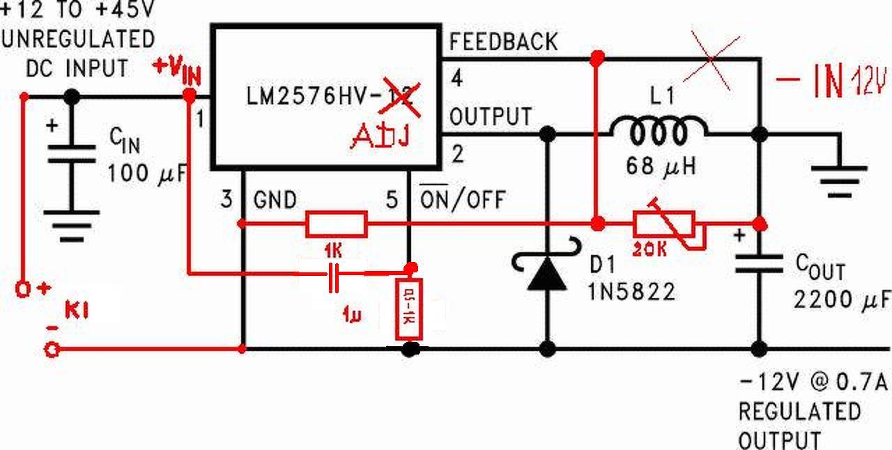

(#) DJanosi válasza fecameca hozzászólására (») Aug 21, 2014 /
Szia. Megvásároltam az alakrészeket, de mégsem tudom hogyan lássak munkához. Kicsit nem tudnád átrajzolni nekem úgy hogy lássam a kimeneti 30VDC t. Tehát egy annak való kapcsolást rajzolni.
Előre is köszönöm! Üdv:Levente
(#) HeZ válasza Massawa hozzászólására (») Aug 21, 2014 /
Kisméretű siklóernyő? Lassú, könnyen kormányozható, nagy a teherbírása, gömb védőkerettel könnyen megvédhető a meghajtás (motor-légcsavar<ok>-kamera-elektronika).
(#) fecameca válasza DJanosi hozzászólására (») Aug 21, 2014 / 1
Én meg már azt hittem, azóta az LM 2577-es kapcsolást választottad. Bocs, de HeZ pont velem egyszerre írt, és ezért nem láttam,ő mit ír? Írtam már, ha tudom, hogy ez step-up, akkor nem kínlódtam volna step down-nal évekig, mert azt hittem, nincs más. Ha ezt akkor tudom, inkább LM2577-et vásárolok, mint LM2576-ot, de én azt hittem, a kettő ugyanaz, csak a teljesítménye nagyobb az LM2577-nek. Ugyanis előtte nem ismertem őket. Lehet, hogy amannál nincs rövidzárlat induláskor. Legközelebb biztosan LM 1577, vagy 2577-el próbálkozom, de most egyelőre nincs ilyesmire szükségem. Emennél a bejövő +12V, és a kimenő-12Volt között van a 24 Volt, de ha a 12 Voltos változat helyett az ADJ-t veszed, annyira állítod be,amennyire akarod. De, ha már kérted, így kell megoldani LM 2576-tal: A kép az adatlapból van kimásolva. Ha tudnátok, mit kínlódtam, mire rájöttem, hogyan kell PDF-ből a jpg.-t kivenni másik képfájlba. Az 5-ös lábon a már általam említett késleltetés van, amit az indulási zárlat elkerülésére kell betenni.

(#) fecameca válasza fecameca hozzászólására (») Aug 22, 2014 /
A rajz lemaradt, itt van.
A hozzászólás módosítva: Aug 22, 2014
