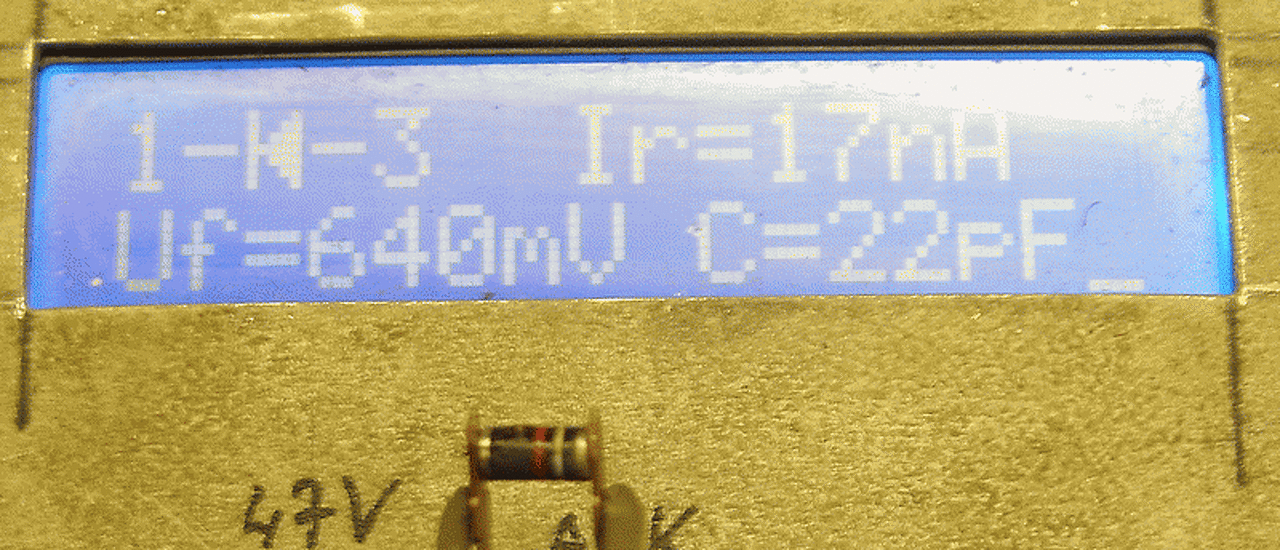

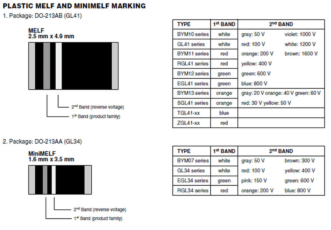

(#) Jaedong válasza swich hozzászólására (») Dec 11, 2014 /
Szia! Szerintem ellenállás lesz, smd melf (Bővebben: Link)
(Wikipedia).
(#) swich válasza Jaedong hozzászólására (») Dec 11, 2014 /
Köszönöm a gyors választ, ezen már eltudtam indulni.
(#) morgo válasza swich hozzászólására (») Dec 11, 2014 /
Szia! Dióda lesz az!
(#) qvasz2 válasza Jaedong hozzászólására (») Dec 11, 2014 /
Én csak 2 színcsíkot látok, az ellenállás nem lehet !
(#) qvasz2 válasza swich hozzászólására (») Dec 11, 2014 /
Multiméter mit mond ?
(#) morgo válasza morgo hozzászólására (») Dec 11, 2014 /
Meg is találtam...

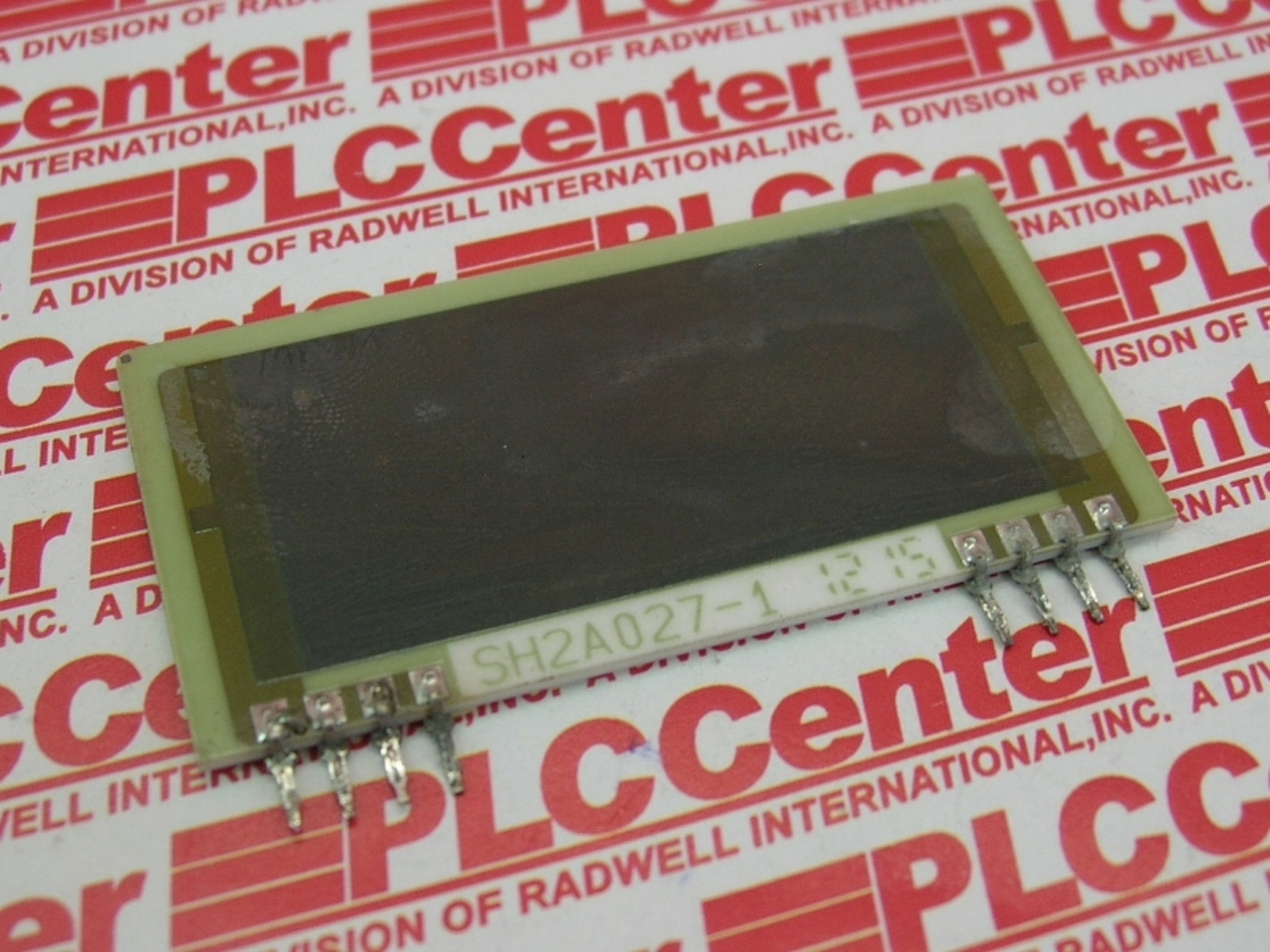

(#) gabo7600 hozzászólása Dec 12, 2014 /
Sziasztok! Ezt az ellenállást tudom helyettesíteni valamivel? Köszi.
(#) kadarist válasza gabo7600 hozzászólására (») Dec 12, 2014 /
Hány ohm-os volt? Ez egy nagyfeszültségű, kisimpedanciás ellenállás, úgyhogy akármilyennel nem helyettesíthető.
(#) gabo7600 válasza kadarist hozzászólására (») Dec 12, 2014 /
Szia! Sajna szétrobbant, úgyhogy az Ohm érték rejtély. Ami biztos, frekiváltóban volt, szerintem fékellenállás, marha drága, ráadàsul kettő ilyen volt benne. Szereintem 27 ohm. Üdv

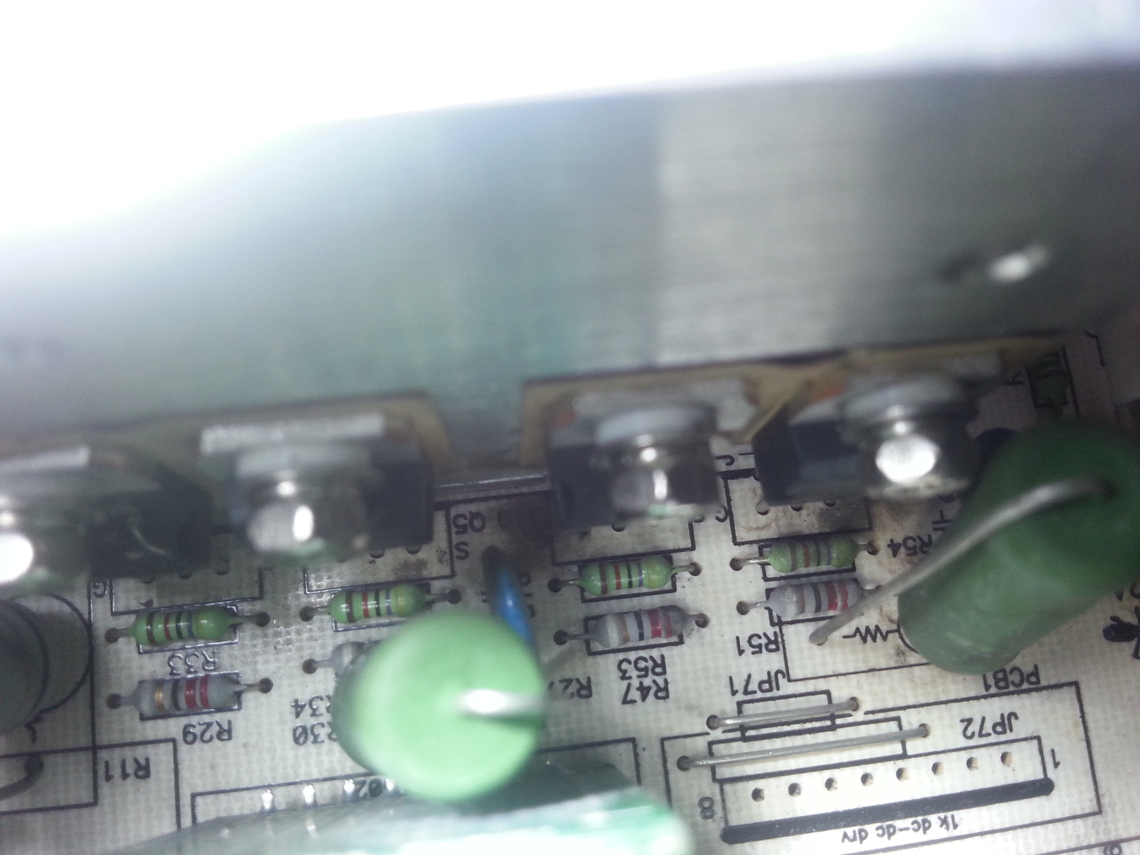

(#) attti hozzászólása Dec 13, 2014 /
A képen a fetek lábánál látható ellenállások milyen értékűek?
(#) granpa válasza attti hozzászólására (») Dec 13, 2014 /
Próbáltad az itt fellelhető segédprogrammal megfejteni?!
(#) attti válasza granpa hozzászólására (») Dec 13, 2014 /
Igen... de fehér ellenállás véget nem kaptam, multiméterrel meg 40KOhm-ot mérek rajta.
(#) zosza18 válasza attti hozzászólására (») Dec 13, 2014 /
Melyik a kérdőjeles?
(#) attti válasza zosza18 hozzászólására (») Dec 13, 2014 /
A négy fet előtt levő kicsi zöldek és szürkék.
Kiforrasztva mérted? Ha jól látom a színeket: P-P-Fek-A-Feh. 4-es szín (sárga) nem szerepel; kuka (vagy a multid). Mindegyiket mérted?
A hozzászólás módosítva: Dec 13, 2014
A zöld ellenállás ... sárga-lila-fekete-piros---barna
a szürke ellenűlés ... piros-piros-fekete-arany---fehér
Jól látom? Elég gyér a kép.
Igen ezek a színek, a telefonom színhűsége annyira nem jó sajnos.... De a fényképező gép lemerült
A szürke az 22Ohm és 0,xx%
A zöld pedig 47kOhm és 1%
Nagyon szépen köszönöm, cserélem is ki őket, mivel kettő a 8-ból teljesen rövidzáras...
