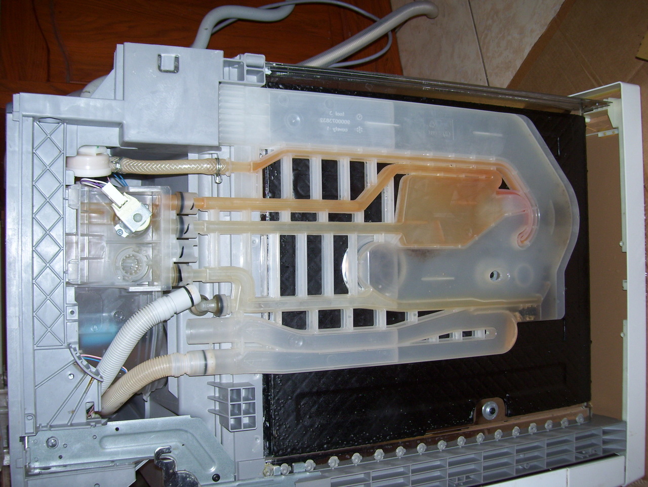

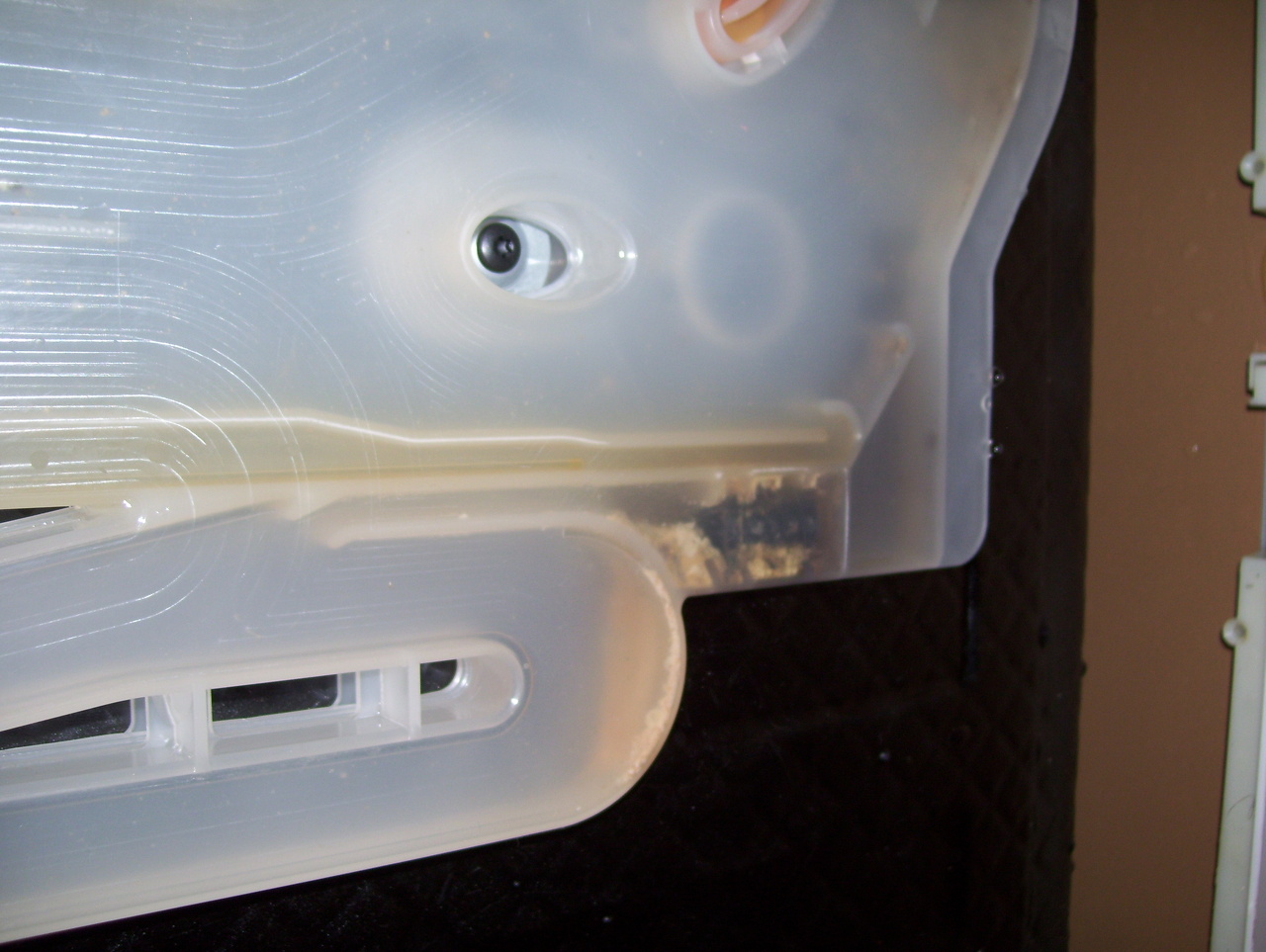

(#) ozseeva hozzászólása Aug 28, 2014 /
Sziasztok! Bosch mosogatógépünk (mechanikus kapcsolós) bekapcsolás után tölti a vizet, de egy szint után ki is szivattyúz valamennyit, és újra tölt. Olyannyira, hogy kb. 15m3 víztől szabadított meg bennünket mire észrevettük. A programban nem halad tovább, csak erre a két tevékenységre hajlandó -felváltva. Köszönet érte, ha van valakinek tippje, hogy merre keressük a probléma forrását.
(#) botesz válasza ozseeva hozzászólására (») Aug 28, 2014 /
Az igen!!!Első körben a motortérben lévő nikecel úszót nézném meg ha vízben áll akkor valahol folyat a gép.
(#) ozseeva válasza botesz hozzászólására (») Aug 30, 2014 /
Köszönöm a gyors választ! Sajnos valószínűleg nem ez a probléma, mert nem áll vízben. Az oldalán a víz betöltő részen találtunk egy kapcsolót? a műanyag burkolat egyik vízterelő részén, az rendesen koszos /vízköves? mosogatószeres?/ volt. Azt ahogy lehetett kitisztítottuk, de sajnos még mindig fennáll a probléma.
Van esetleg más ötlet?
(#) botesz válasza ozseeva hozzászólására (») Aug 30, 2014 /
Küldj pàr képet a gépről akkor tudok kobkrétabbat mondani.
Küldöm a képeket, most éppen a tetején áll.
Pont most volt egy ilyen hibám.....Elől a vízcsap led nem világít?Mert nagyon is kéne.A gond a következő nem érzékeli a befolyó vizet.
