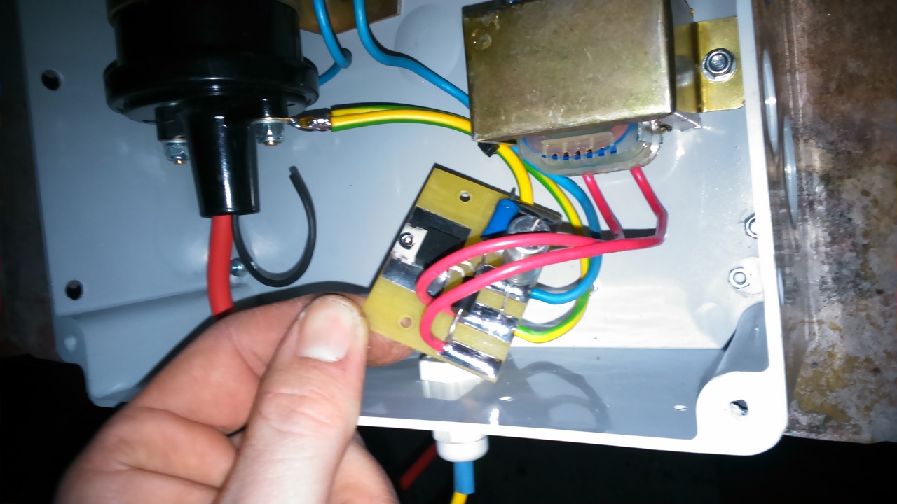

Sziasztok. Volt szerencsém találkozni egy érdekes ( és igen erős) villanypásztorral egy ismerősnél. Csináltam róla egy fényképet, hátha valaki ihletet kap, működőképes, csak természetesen ki kell silabizálni az értékeket, mert minden vagy le volt festve, vagy le volt csiszolva. Gyakorlatilag a tirisztoros rész van benne, amiket itt a fórumon is használunk (tirisztor + diak + kb 1MR + elko kondi), a betáp ~ pedig csak a duplatrafós megoldás után a robusztus 1 diódával van megoldva. Utána a motorindító kondi meg a gy.trafó.
Engem személy szerint elgondolkodtat, hogy az "egyenirányítás" után nincs semmilyen áramkorlátozó benne, ez mennyire lehet hosszútávon működőképes. Vásárban árult készülék, igényesen dobozolva.
Gondoltam, utánaépítés előtt megosztom veletek, vannak itt nálam tapasztaltabb villanypásztor építők

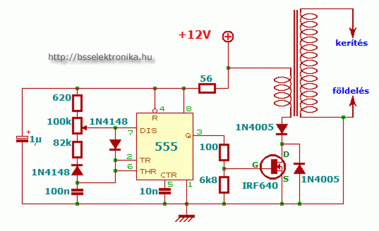

Sziasztok. Lenne egy kérdésem. Építek villanypásztor 1 és abba van IRF640 n-mosfet hogy azt melyikkel helyettesíthetem mert olyan nincs itthon de másfajta van. Itthon van : STW11NB80 , STP16NF06 , IXKR 40N60C , IXFX24N100 , AUIRG4PH50S Ezek közül melyikkel helyettesíthetem ?
Köszönöm előre is.

Helyettesítő
Az első FET azok közül, amik otthon megtalálhatóak erik001-nek.

Én sem láttam amúgy, csak megnéztem mik vannak neki és ez a linkelt FET a legalkalmasabb rá szerintem.
