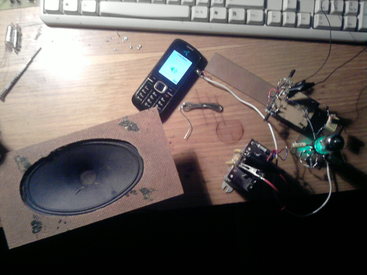

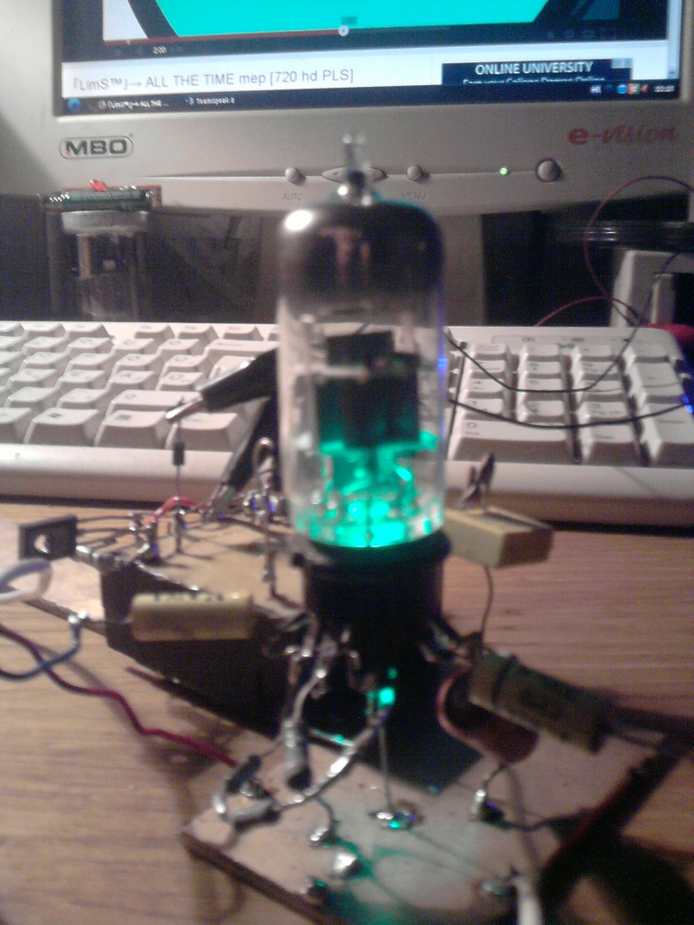

(#) szikorapéter hozzászólása Aug 24, 2014 / 2

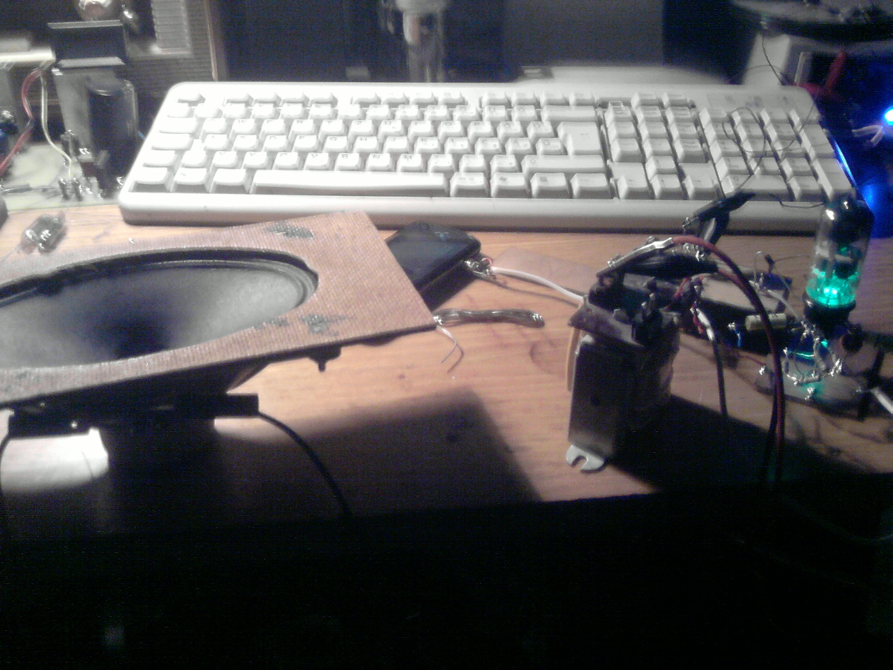

Újabb rondasággal jelentkezem. Ez itt egy 12V-ról működő PCC88-al ellátott előerősítő,az anódfeszültség inverterről megy 160V,a fűtésfeszültség ellenálláson át 6,8V,a led feszültsége 2,5V. Hangja tiszta,basszusai jók,bár nem úgy szól mint egy PCL86-os vagy egy GU50,de csak próbaképpen lett építve. Légszerelve lett+ami az inverteren van fektetve 2 BD139 + 2 ellenállás is. A hangkimenőt csak azért raktam rá hogy ne keljen nagy impedanciás fejhalgatóról halgatnom,hanem így is tudjam halgatni. Kíváncsi vagyok a véleményetekre.
(#) mikrokapcsolo válasza szikorapéter hozzászólására (») Aug 24, 2014 /
Jó lett! Jól néz ki így zölddel megvilágítva, eddig csak kékkel láttam csövet világítani. Kissé lehet, hogy javítana a hangján, ha rendesen lenne összerakva, nem levegőben, de biztos jól szól így is. Grat hozzá, nem olyan ronda.
(#) szikorapéter válasza mikrokapcsolo hozzászólására (») Aug 24, 2014 /
Így is szép hangja van,viszont még megoldandó probléma hogy az anódfeszültség-inverter beleszór az anódfeszbe,hiába van szűrve.
(#) szili83 válasza szikorapéter hozzászólására (») Aug 25, 2014 / 1

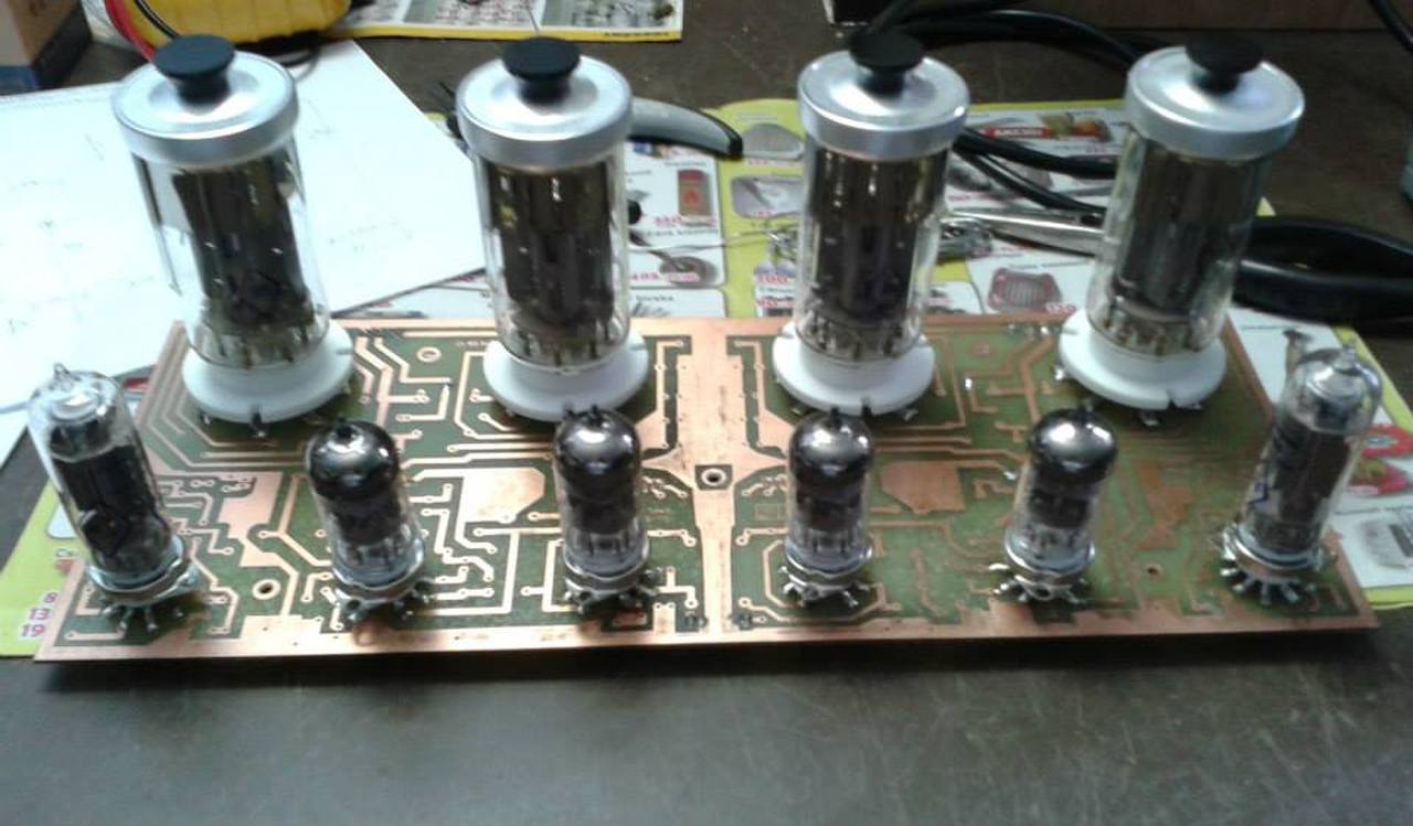

Nekem ez a megvilágítás tetszik. Én amit építek most, ott a GU-kat sárgával, az első csöveket a két szélső kivételével (varázsszemeket nem világítok meg, ami a képen van ott a szélső nem is varázsszem) kékkel fogom megvilágítani.

(#) CIROKL válasza szili83 hozzászólására (») Aug 25, 2014 / 1
He - he ...

(#) kérdező válasza szikorapéter hozzászólására (») Aug 25, 2014 /
Jó lett. A hangszóró mintha Orion TV-ből lenne.
Eső ránézésre azt hittem, valami röntgensugaras cucc.
(#) szikorapéter válasza kérdező hozzászólására (») Aug 25, 2014 /
Nem az de még akadnak vele problémák. Igen orion TV-hangszóró,lomtalanításkor 9Db-al is megáldott a jóisten-meg persze a furik,az idő és az energiám.
(#) szili83 válasza CIROKL hozzászólására (») Aug 25, 2014 /
Látod, nem Te voltál az első, akinél próbálkoztam. De hála a toroid takarókért.

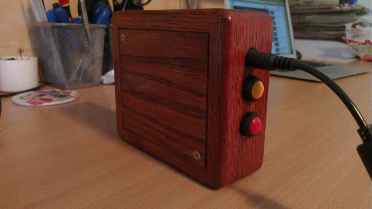

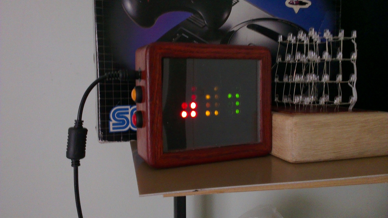

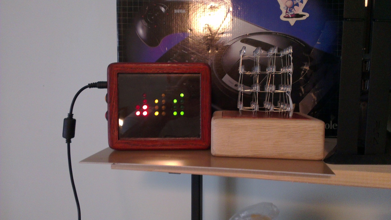

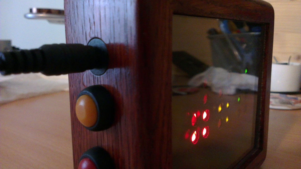

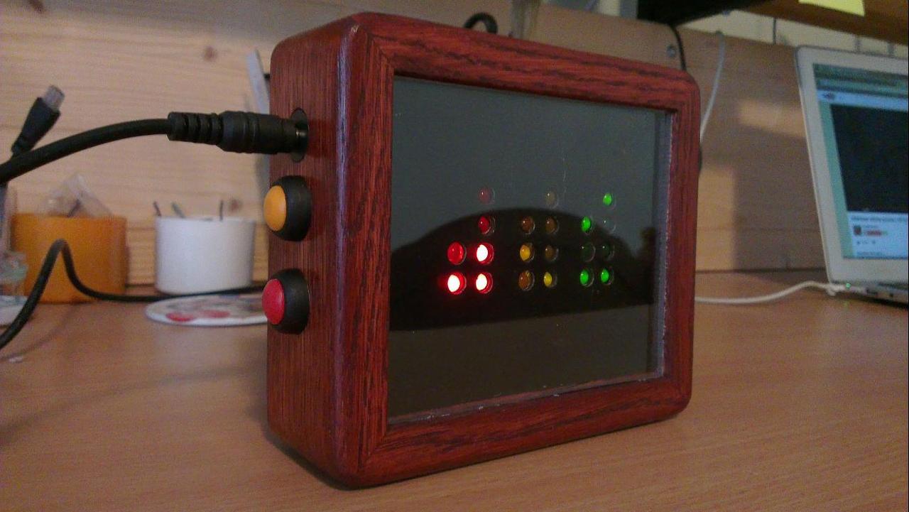

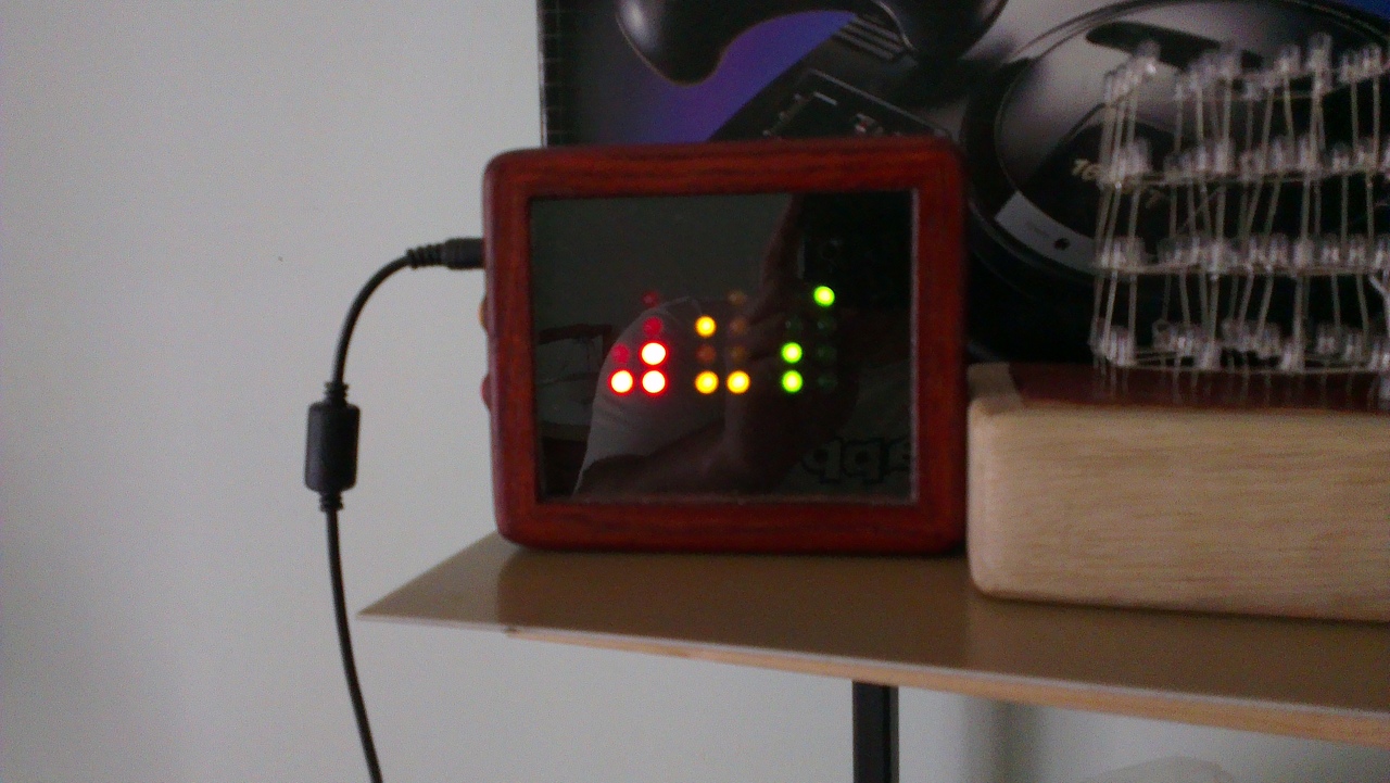

(#) don_peter hozzászólása Aug 26, 2014 / 2
Nos uraim, elkészült a bináris órám dobozolása.
Sajnos itt Pesten nem nagyon tudok jól és szépen dolgozni mivel a legtöbb szerszámom vidéken van.
Azért talán nem lett olyan rossz.
Gondolkodtam egy cikk írásán is amelyben a teljes dokumentációmat megosztom: nyákterv, .hex és a nyers forrást is melyet C-ben írtam.
16F628-as PIC szolgálja ki a vezérlést és a LED-ek kihajtását is.
Előzmények videóban: Bővebben: Link
(#) kameleon2 válasza don_peter hozzászólására (») Aug 26, 2014 /
Szia! Először is . Amúgy meg milyen lenne ha még szép is lenne ?
(#) nedudgi válasza don_peter hozzászólására (») Aug 26, 2014 /
Szép munka, de...
Csak az én szememet zavarja hogy a tápcsatlakozó felül van? szerintem jobb helye lenne alul, netán hátul.
Ez egy kétkezes óra? A kezeléskor a nyomógombokat bal kézzel kell nyomni, jobbal meg fogni. A legtöbb ember jobbkezes, szerintem nekik ez macerás így. Persze ha balkezes vagy, illetve a kütyü olyan nehéz (a nyomógombok olyan könnyen járnak), hogy nem mozdul el, akkor nem szóltam. A tetején elhelyezett gombok esetén egykezes lehetne a kezelés.
A hozzászólás módosítva: Aug 26, 2014
(#) don_peter válasza kameleon2 hozzászólására (») Aug 26, 2014 /
Köszi.. De vannak hibái még ha elsőre nem is látszik
Itt fent nomád körülmények közt vagyok kénytelen dolgozgatni...
nedudgi: Igen sajnos készítés közben megfordult a kezemben a munkadarab és nem vettem észre, így a furatok sorrendje megváltozott.
Eredetileg a tápcsati lent lenne, a gombokat direkt oda terveztem.
Én jobb-bal kezes vagyok szóval mind kettővel tudok mindent csinálni még írni is, így nekem ez nem zavaró.
Az óra egyszer be van állítva utána nem kell piszkálni csak, ha elmegy az áram, de ha teszek bele elemet akkor ez is ki lesz küszöbölve.. (egyelőre nincs benne akku)
A gombok is mint a táp aljzat eredetileg süllyesztve lettek volna, de itt fent nincsenek meg a kellő szerszámaim így ez most ilyen lett.
Ez azért jó egyébként mert ilyenkor az ember mindig rájön mit kellett volna másként csinálnia
Nekem kézre állnak a gombok, de persze ez néző pont kérdése..

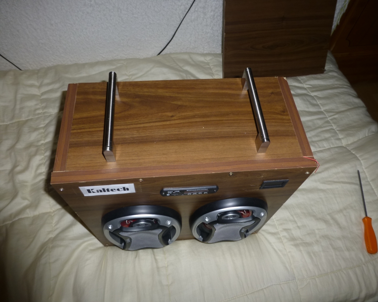

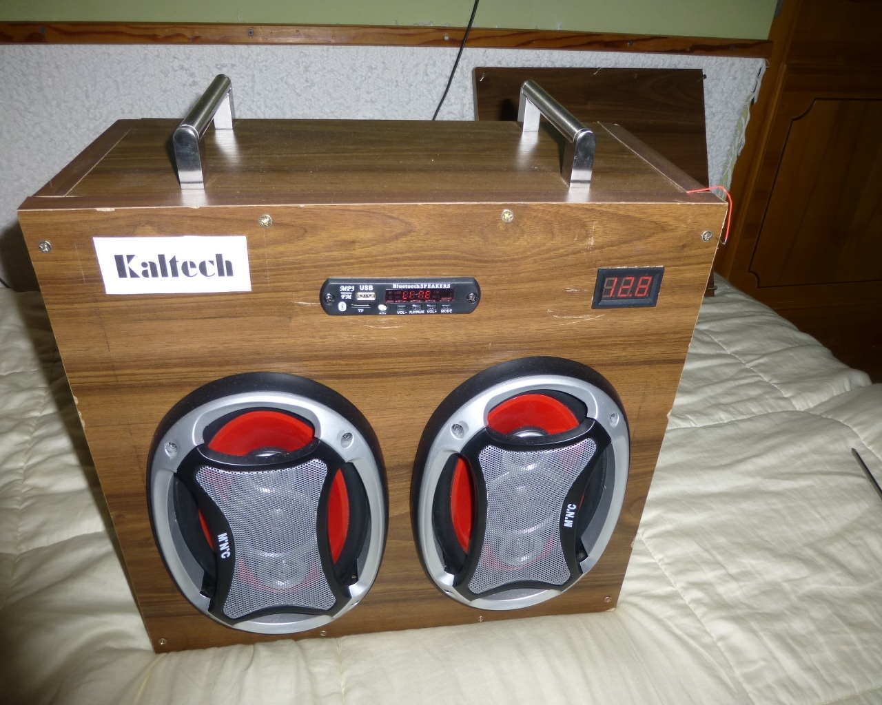

(#) Tardief hozzászólása Aug 26, 2014 /

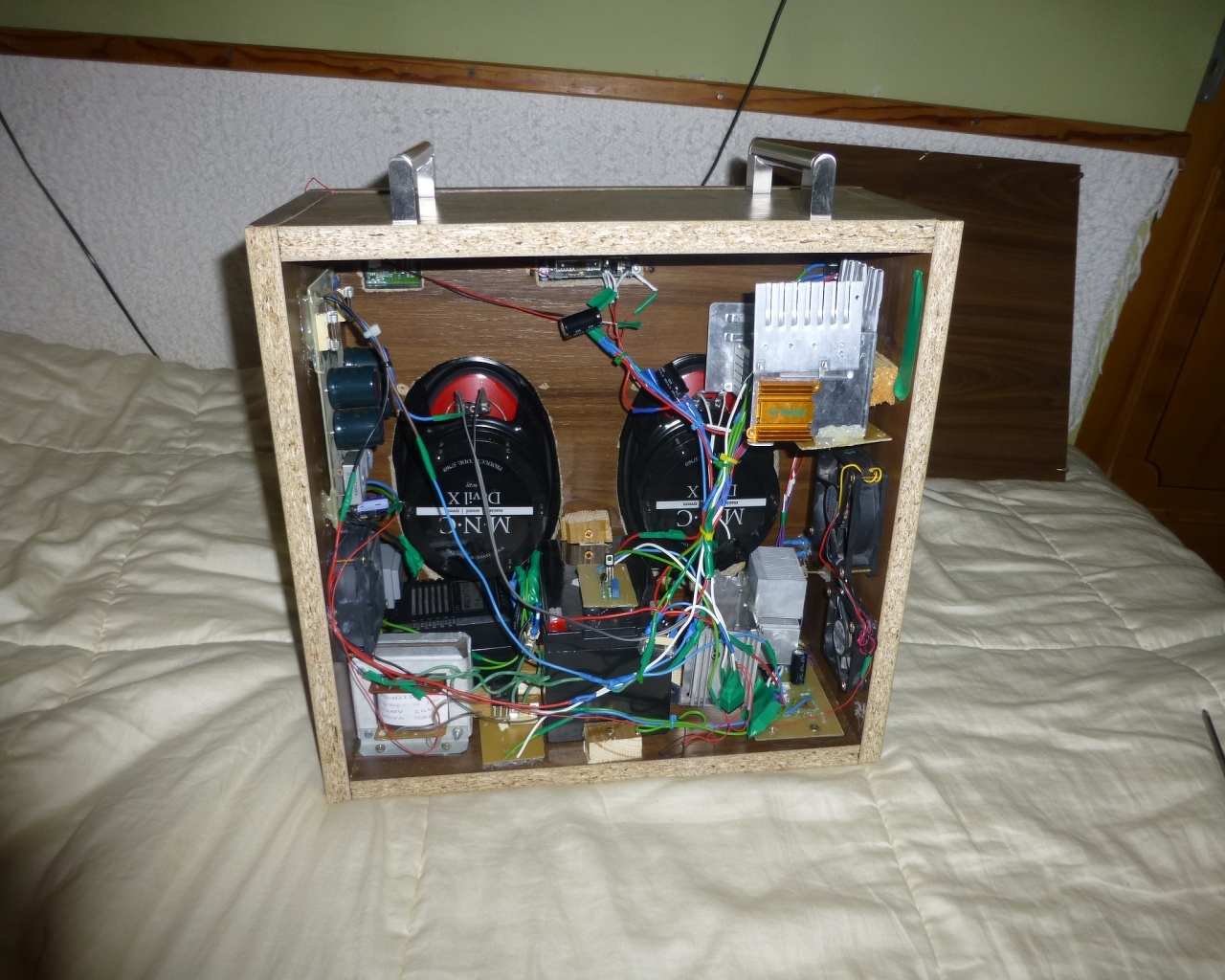

Elkészült az első projektem amit vállalni is merek.
Egy hordozható zenedoboz. TDA1557q hajtja a két autóhangszórót és az ehhez szükséges áramot egy 12V12Ah-ás akkuból kapja. Az akkumulátorvédelem 11 voltnál lekapcsol minden fogyasztót.
Kétállású kapcsolóval lehet váltani hálózati és akkumulátoros üzem között. Hálózati üzem esetén az akku le van választva a fogyasztóktól és egy kis trafó segítségével megkezdődik az akku töltése. Illetve egy másik nagyobb trafó gondoskodik az erősítő és minden más fogyasztó ellátásról.
A hangja elég jó, bár bluetoothos üzem esetén van némi háttérzaj, de ez zene esetén nem is hallható.Sajnos a TDA IC eléggé melegszik nagy hangerőnél, így tervezek betenni egy ventillátort hőfüggő vezérléssel.
Igazábol nem szép sem kívül, sem belül, de ez az első ilyen projektem. Én azért büszke vagyok rá.
Legközelebb a belső rész tervezésére sokkal több idő fogok szánni, mivel most nem terveztem csak csináltam és elég kusza lett.
Nagyon köszönöm a sok segítséget, amit itt kaptam.
Szivesen várom az építő jellegű kritikákat.
Üdv: Tardief
(#) sargarigo válasza Tardief hozzászólására (») Aug 26, 2014 /
Szerintem annyira nem rossz azért! Sokan sokkal "érdekesebb" dolgokat műveltünk egykor
A rögzítésre azért figyelj oda, mert ha valami netalán elindul, akkor sok bajt tud csinálni! A középen lógó "kanócokat" meg érdemes lenne inkább hosszabb úton, de a falon elvezetni, mert ami szabadon lengedez, az az álmos könyv szerint nem lesz hosszú életű!
(#) Tardief válasza sargarigo hozzászólására (») Aug 26, 2014 /
Ugyan nem próbáltam, de szerintem fejre is lehetne állítani. Minden rögzitve van. A kábelezésre legközelebb jobban fogok figyelni. Bár sanszos, hogy ebben már így marad, hacsak nem fogok egyszer nagyon unatkozni. De az egyetemi élet megszokása mellett erre nem sok esélyt látok.

(#) reddot válasza szikorapéter hozzászólására (») Aug 26, 2014 /
Ügyi vagy!
Ha jól emlékszem a P-s csöveknél a fűtést 100mA-re kell beállítani és nem a feszültség értéke a mérvadó! Ha tévedek javítsatok ki!
