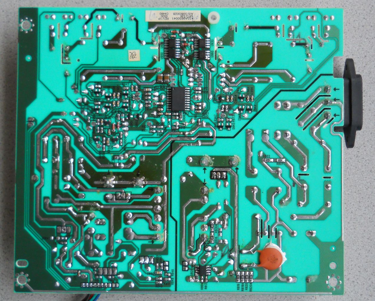

Egy Samsung monitorral kapcsolatban szeretném tanácsot kérni. A monitor tápjának trafója tönkrement. Mivel nem tudtam szerezni megfelelőt a helyére, ezért raktam bele egy univerzális tápot. Bár ez csak 19"-ig írják, de talán még elboldogul a 20"-os csöveivel. A lényeg nem is ez, hanem a következő hiba.
Mielőtt kicseréltem a táp paneleket, a vezérlést labortápról elindítva azt tapasztaltam, hogy a háttérvilágítás ki-be kapcsolgat folyamatosan. Először nem is foglalkoztam vele, mivel a panel úgyis cserés volt, gondoltam, az inverter vezérlése is rossz lehet, a 220-as trafón felül.
Viszont az univerzális panellal egyáltalán nincs háttérvilágítás. Eleinte először még felvillant és le is kapcsolt egyből, mintha csőhiba lenne. De nem csőhiba, mert kipróbáltam másikkal is. Később, már fel sem villant. A vezérlés on/off csatlakozóján nincs mérhető jelkülönbség a be és kikapcsolás között. Valamint van az ADJ és az analog csatlakozó, egyiken van +2V körülbelül, a másikon ugyanúgy semmi (fejből most nem tudom, hogy melyiken). Ezért két dologra gyanakszom.
1. vezérlés hiba és nem ad bekapcs jelet
2. az univerzális táp 12V-ot csinál a gyári 13 helyett és ez a valóságban csak kb 11,4-11,5V, ami a mellékelt kapcsolási rajzban lévő 11V-os küszöböt lehet, hogy néha alulról súrolja, így ez okoz problémát. bár ez lehet butaság
Tudnátok ötletet adni a hibakeresésben? Előre is köszönöm a segítséget.

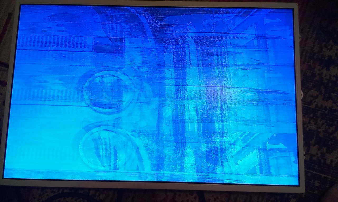

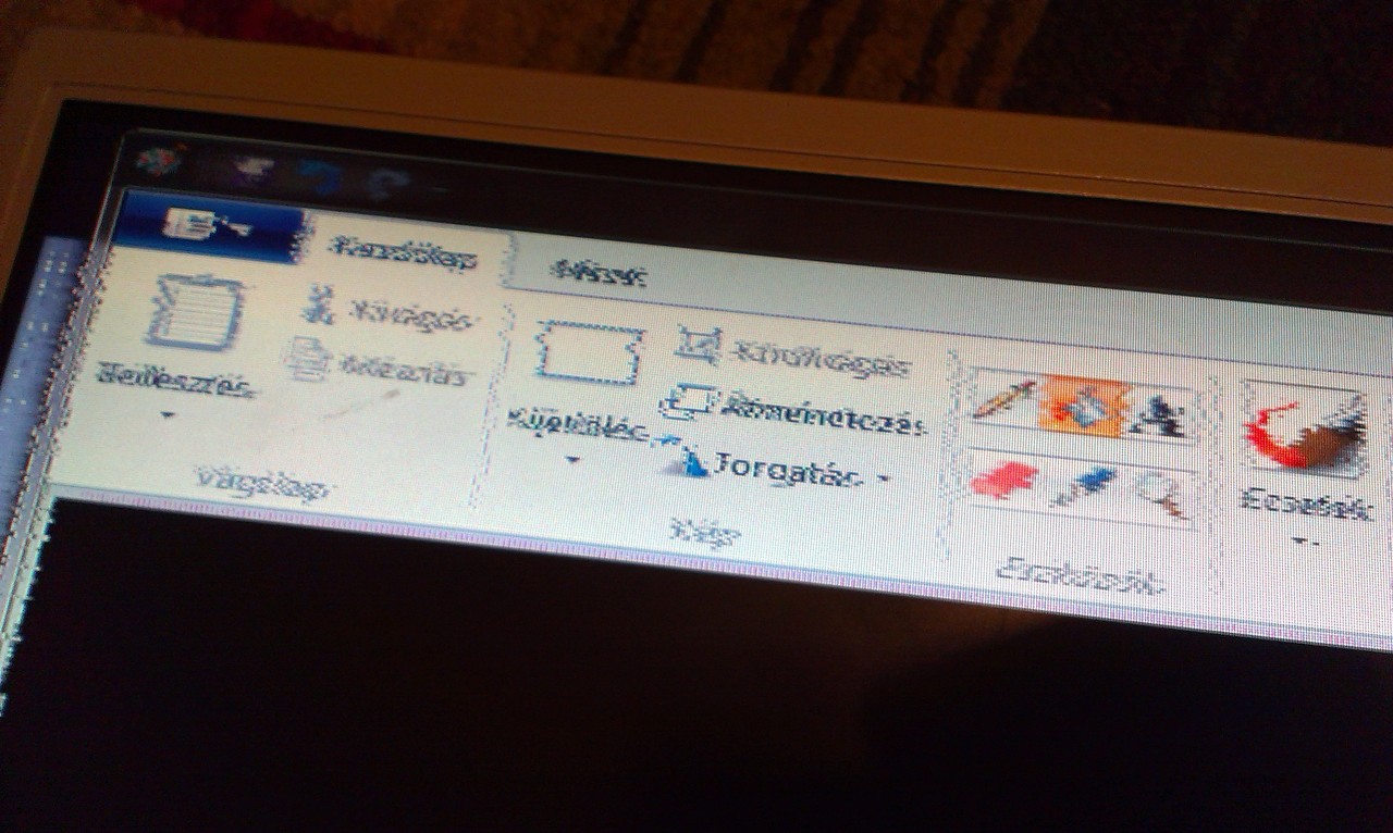

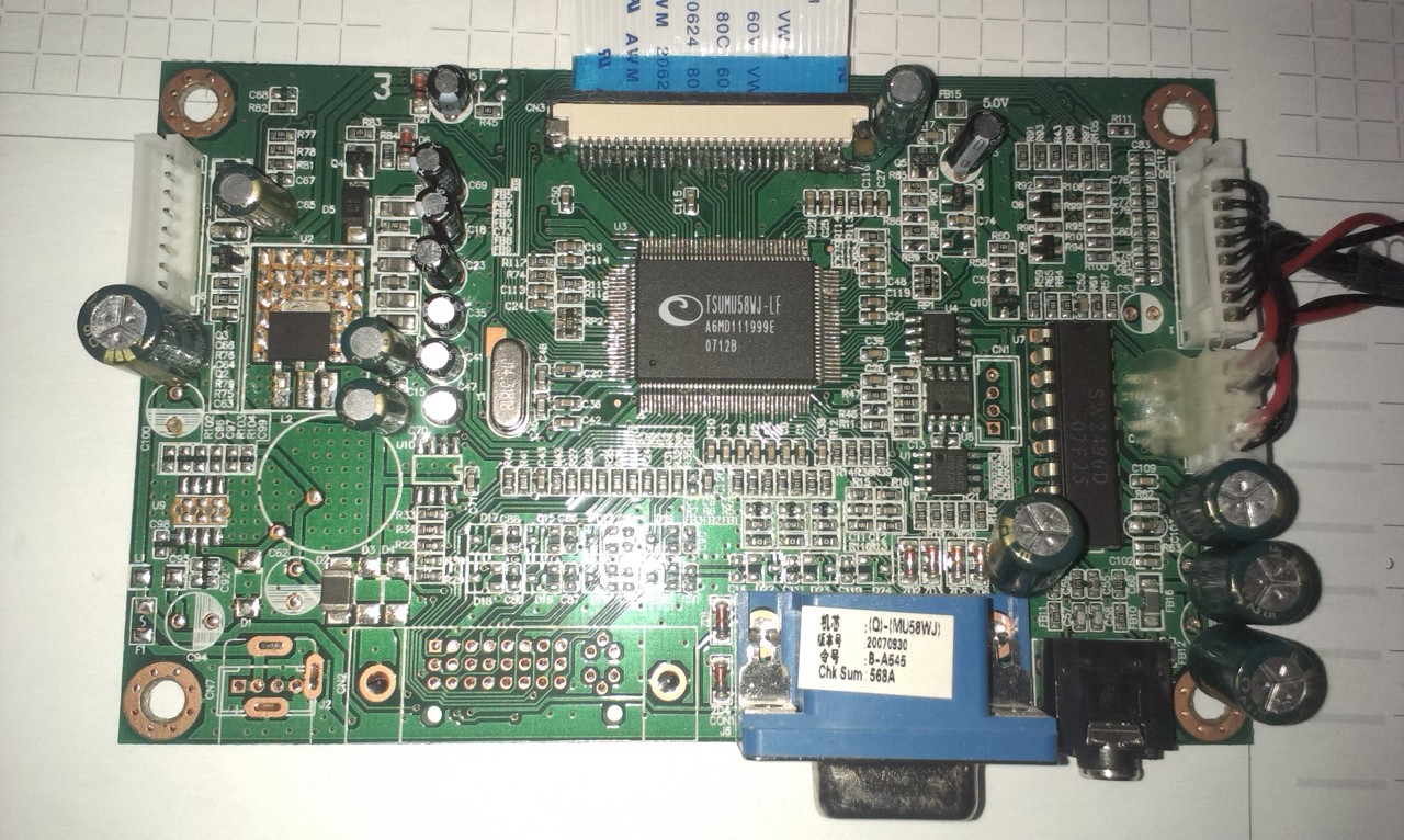

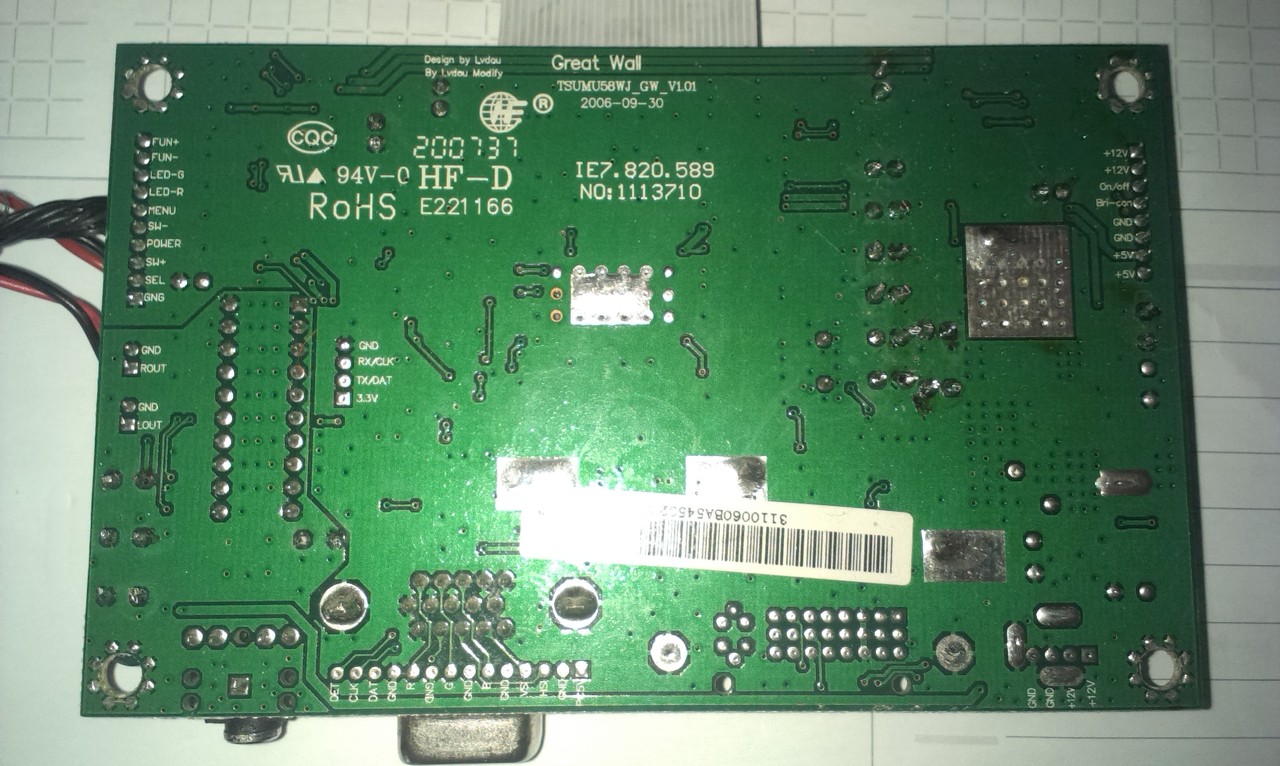

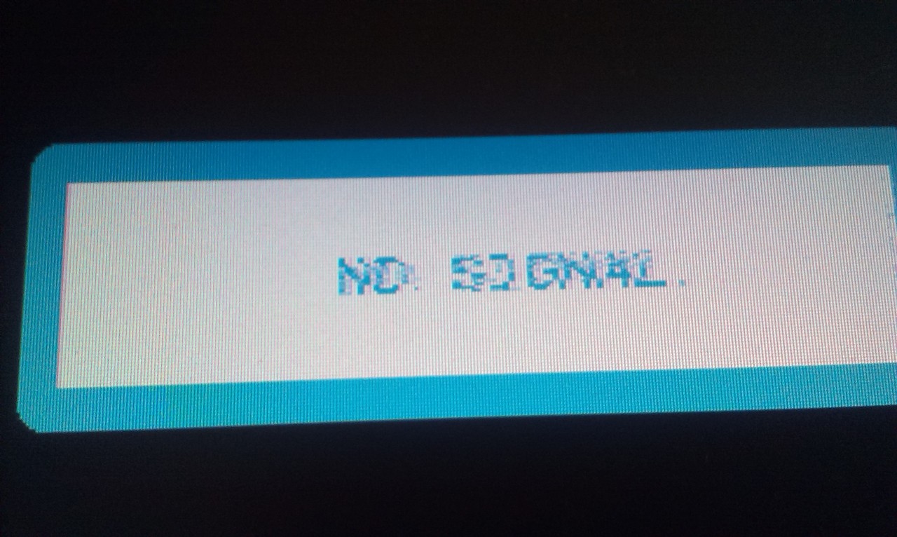

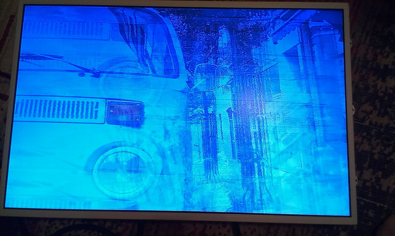

Az előző oldalon írtam egy Captiva monitorral kapcsolatban. Sikerült szereznem egy megfelelő szalagkábelt, amivel "működik" a monitor. Egy hibája még van, rendkívül zajos a kép. Az LCD jó, mert még a nyár elején volt alkalmam egy másik monitoron kipróbálni. A vezérlő panelen a kondikat kicseréltem. Merre keressem a hibát?
Csatoltam képet a hibajelenségről. Az középső képen paint-ben befeketítettem a kijelzőt, így valamennyit csökkent a zajosság. Így a menüben sikerült a színeket is beállítani.

(#) bbalazs_ válasza spgabor hozzászólására (») Aug 31, 2014 /
Kerlek, fenykepezd le, mikor rahivod a kepernyore a menut. Mert ott lehet eldonteni, hogy a jel oldalon van-e a hiba vagy a megjelenitesi oldalon.
A szalagkabel ehhez valo vagy csak szereztel valamit, amivel eppen ad valamilyen kepet?
(#) zsoltee0001 válasza spgabor hozzászólására (») Aug 31, 2014 /
Ez olyan, mint amikor egy olyan frissítési frekvenciát választok a windowsba amit a monitor nem képes leadni.
(#) spgabor válasza bbalazs_ hozzászólására (») Aug 31, 2014 /
Ez egy olyan monitor volt, amit úgy vettem, hogy nem ad képet egyik napról a másikra. Aztán szétszedés után kiderült, hogy a szalagkábel hiányzik, valamint a szalagkábel csatlakozó a main-on el van törve. Ezért azt levettem róla, egy hibás mainról pedig átraktama helyére egy jót. Neten rákeresve a main-re, mindenhol sima 30pines szalagkábellel láttam, amiből van itthon, ezért azzal próbálkoztam. Valószínűleg nem véletlenül adta így el az előző tulaj...
A menüt ha benyomom, az sem éles, ugyanilyen zajos.
OK, akkor eloszor probald az erintkezesi hibara visszavezetni a gondot, mert az lehet a legkonnyebben. Ha nyomkodod vagy mozgatni probalod a szalagkabel csatijat vagy a szalagkabelt (akar a lap, akar az LCD oldalon), akkor valtozik a zavar jellege?
Ha hozzafersz, elsokent vegezz el egy 30-30 pines atvezetesi tesztet. Sipolos multimeterrel gyorsan megvan. Aztan merj ra az adatvezetekekre, a parok kozott kb 100Ohmnak kell lennie.
Ha veletlenul megvan az LCD kiosztasa (szerintem tipus alapjan a gyarto adatlapjat megleled), akkor a parok kozul a negativ az elso altalaban. Igy van ez az ado oldalon is?
Mivel a monitort hibasan es ganyolva kaptad, elvilag barmi disznosag lehetseges. Pl. ramerhetnel a tap zajossagara.
Probalhatod a PC oldalrol kulonbozo frekvenciaju, kenyszeritett modokban. Igy valtozik-e a zavar jellege? Ha sok a feher vagy ha a fekete sok, akkor valtozik?
Mi az a ket kek borzalom a korabbi kepeiden?
Szerintem csinalj ket tesztabrat, pl. egy fekete kozepen magyar es olasz zaszlo.
Feher szoveg, piros, zold, kek szoveg. A harom szin kulonbozo telitettseggel, stb.
Szoval valahogyan probalj rajonni, mitol valtozik a kep, mitol lesz a hiba jobb vagy rosszabb.
Ugyanis az LVDS kodolasnal az utolso adatpar szokta hordozni a kek szininfot egyutt a szinkronjelekkel.
szerk: a tap alatt a fo tapot es az LCD tapot is ertettem.
Az LCD dokumentációját néztem már, viszont a vezérlésről sajnos nem nagyon találtam semmit.
Amikor a csatlakozót meg a szalagkábelt összeraktam, végig csipogtattam. Viszont most megint ellenőrzésképpen megcsináltam és valamelyik pin tényleg kicsit kontaktos, de ha mindegyik jó és összerakom, akkor is zavaros a kép. Viszont ha mozgatom a szalagkábelt, akkor ez változik ide-oda.
A kék kép csak menübeállítás miatt volt. A főtápot még átnézem, de sztem nincs baja. Valamint ennek a kontaktos dolognak nekifutok még egyszer.
Pedig benne van a dokumentacioban. Ahol a pinout van, latod, hogy az egyes parok melyik adatot hordozzak. Furcsa, mert ebben csak DE jel van, hacsak a ket NA egymas mellett nem a vsync,hsync, de szerintem az fenntartott hely. A DE jel mondja meg, hogy uj kepernyo kezdodik. Ez szerintem rendben van, bar a statikus kep nem mutat esetleges villogast.
Amennyire latom, az Odd-Even meghajtas csuszik el, vagyis minden masodik pixelnel a gond, es mivel ezek kulon vezetekparban utaznak, igy en arra gyanakodnek, hogy megis kontakthiba valamelyik parnal. 100 Ohmos lezaro ellenallasok rendben vannak?
Az a lapra forrasztott csati csak a folyasztoszer miatt tunik olyan piszkosnak a labaknal?
Az a gond, hogy a muanyagjuk igen vacak, szerintem egyszer rakhato fel, utana mar deformalodik, hosszaban teknosodik, igy esetlegesen egyes pinek melyebben ulhetnek.
Esetleg probalj meg a szalagkabel vegebol kb 0.5-1mm-t levagni, igy a szabadon allo fem kicsit melyebbre megy, es a korabbi tuske nyoma mashova kerul, igy jobban erintkezik.
Folyatószer miatt piszkos. Már nem vagyok otthon, de holnap este, ha hazaérek a kontakt hibával megpróbálok kezdeni valamit. Ezeket ragasztópisztollyal oda is szoktam taknyolni, hogy még véletlenûl se mozduljanak el. Remèlem megoldja ez a hibát.
Ellenállásokat nem néztem. Eddig ilyen hibám nem volt, ezért nem tudtam merre induljak.

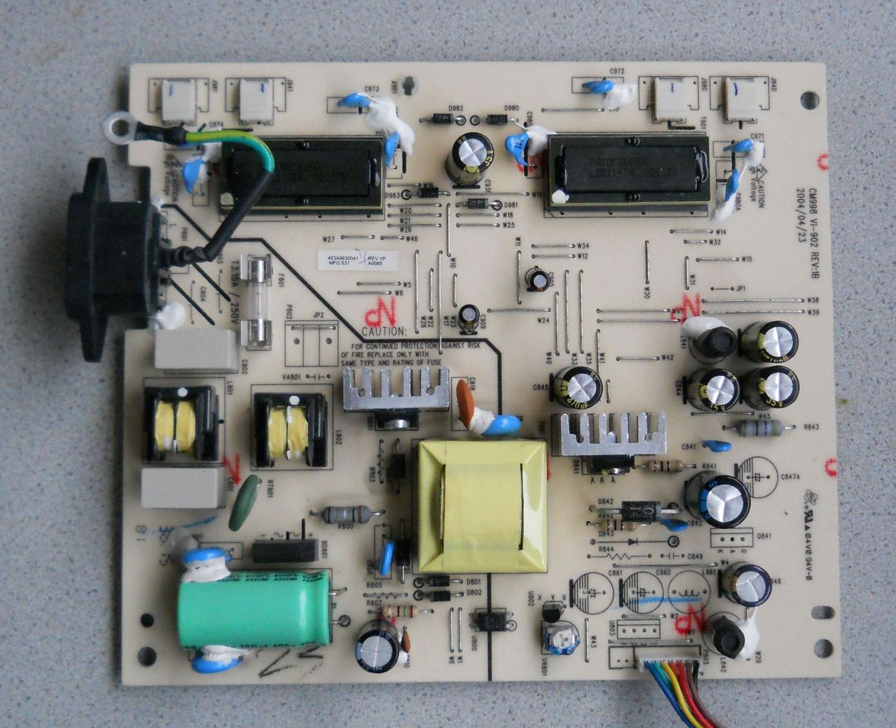

"küzdök" egy Neovo F-419 es lcd monitorral. a gondom, hogy nem indul a táp (cm-998)...legalább is a kisfeszültség nincs meg. Kondik cserélve, U801 ic és Q801 N-mos cserélve.
segítséget kérnék! Mit nézzek át?

(#) Buvarruha válasza lithium hozzászólására (») Aug 31, 2014 /
Méregesd át az összes kis ellenállást és cseréld az optot is. Ellenőrizd, hogy nem szakadt-e a trafó valahol, illetve kap-e tápfeszt az IC, a környékén biztos van egy 10-20uf elkó, olykor nagyobb. Ha a kondit cserélted és nagyobbra, akkor azért nem megy, akkorát kell belerakni, amekkora előtte is volt, külöben nem töltődik fel eléggé induláskor és letilt az IC, mielőtt elindulna.
