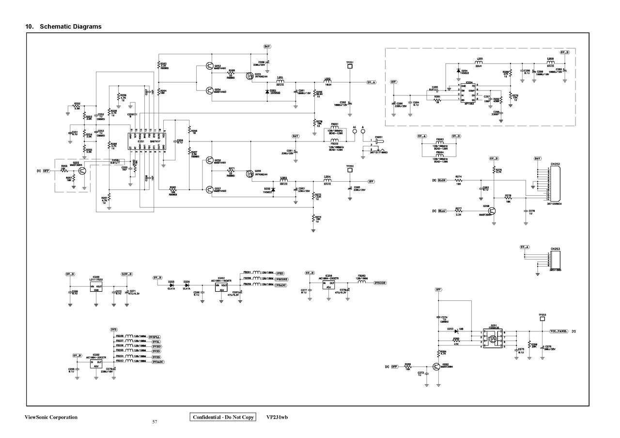

(#) tibike32 válasza Buvarruha hozzászólására (») Júl 28, 2014 /
köszi a gyors választ.
A menü az tényleg jó, itt van a kapcs. rajza, megírnád, hogy melyiket kell resetelni ?
Tibi
(#) Buvarruha válasza tibike32 hozzászólására (») Júl 28, 2014 /
Nem látom a rajzokat. I2C interfészűt keress (24C) és figyeld a lábait, amelyik a Bemenetek környékén van, az az edid lesz és nagyon kicsi. Ha van SPI interfészű (25C) azon a FW lesz, azt újraírni szükséges, ha nincs más, de a bemeneteknél is érdemes keresni rövidzáras védődiódát és szakadást. Eljut a jel a processzorig, ellenőrizted?
(#) Buvarruha válasza Buvarruha hozzászólására (») Júl 28, 2014 /
És olyat keress ami I2C-s, de nem az edid adatokat tartja, az lesz a beállítások rom-ja.
Az IC403 24LC32 lesz a törlendő.
Köszi, akkor az 1,2,3-as lábat kell bekapcsoláskor összekötni ?
gazából mindegy melyiket, de én az SCL és SDA-t szoktam összekötni. Amint bekapcsolt engedd el a lábakat és lassabban is fog indulni a monitor, de akkor újraatölti a beállításokat.
Köszi, holnap kipróbálom.
