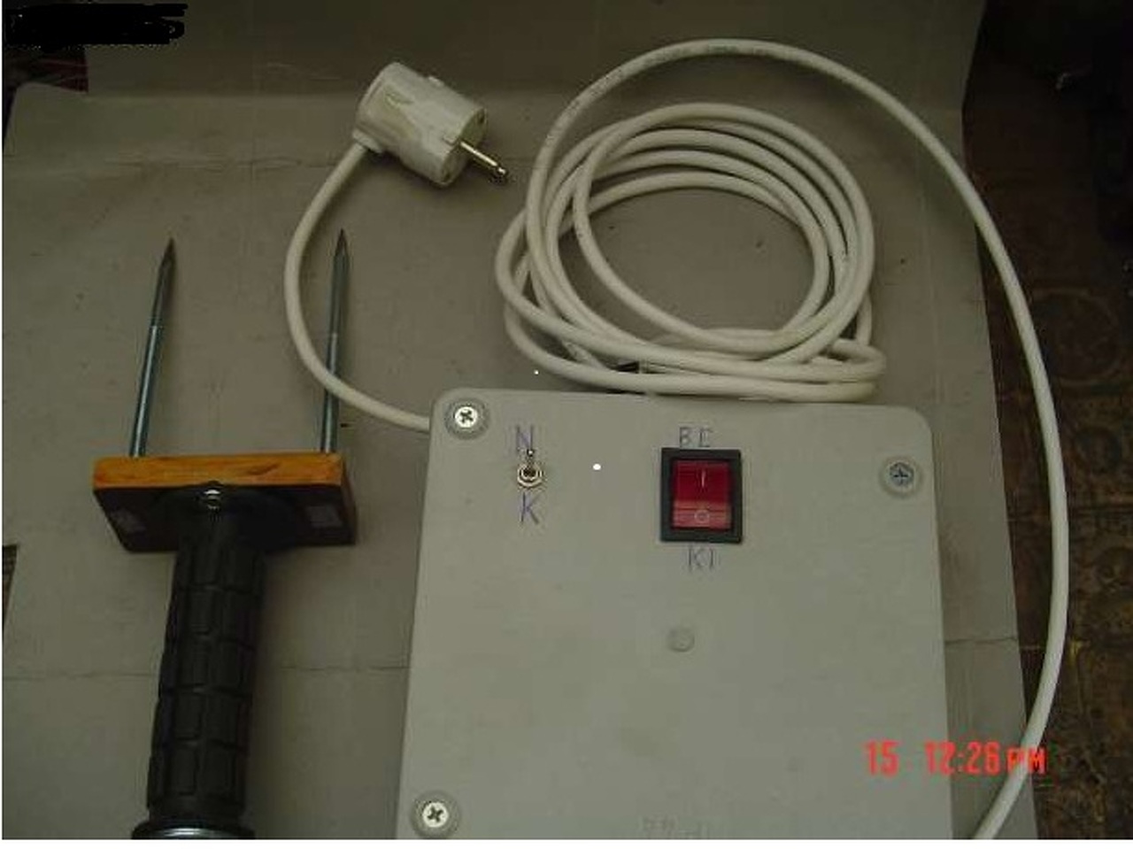

(#) devilmen12 hozzászólása Ápr 29, 2014 /
légyszives valaki irja meg menyi volt kell hogy legyen ebbe az elektromos sokkolba mert árulnak 90 ven voltosat és nem tudom hogy melyik a jó vagy ez is ellég kösszönöm

(#) didyman válasza devilmen12 hozzászólására (») Ápr 30, 2014 /
Szemmel láthatóan nem ipari, hanem házi berendezésről van szó, amiből lehet, hogy egynél több nem is készült. Így dobozolva, nem lehet róla semmit sem mondani.
(#) fpali53 válasza didyman hozzászólására (») Ápr 30, 2014 /
A gyári legalább 200 000Ft-ba kerül, de ami az előző képen van az eléggé igénytelenl, és milyen lehet akkor belül! Ennél igényesebb munkát lehet találni az internetten 14000Ft-ért. A 90V bőven elég, amiről én tudok, avval 480kg-os disznót vágtak. 130kg alatt elég a 70V, néha még sok is.

(#) devilmen12 hozzászólása Ápr 30, 2014 /
Valaki tudna képet küldeni arról hogy melyik lenne a jobb 14000-ft körül ?
(#) Dempsey válasza devilmen12 hozzászólására (») Ápr 30, 2014 /
Én azt mondom neked hogy nagyon nem éri meg megvenni 14 ezerért. Magadnak megcsinálod simán ha van hozzá érzéked. Még ha veszel egy műanyag dobozt akkor is a töredékéből megvan.
