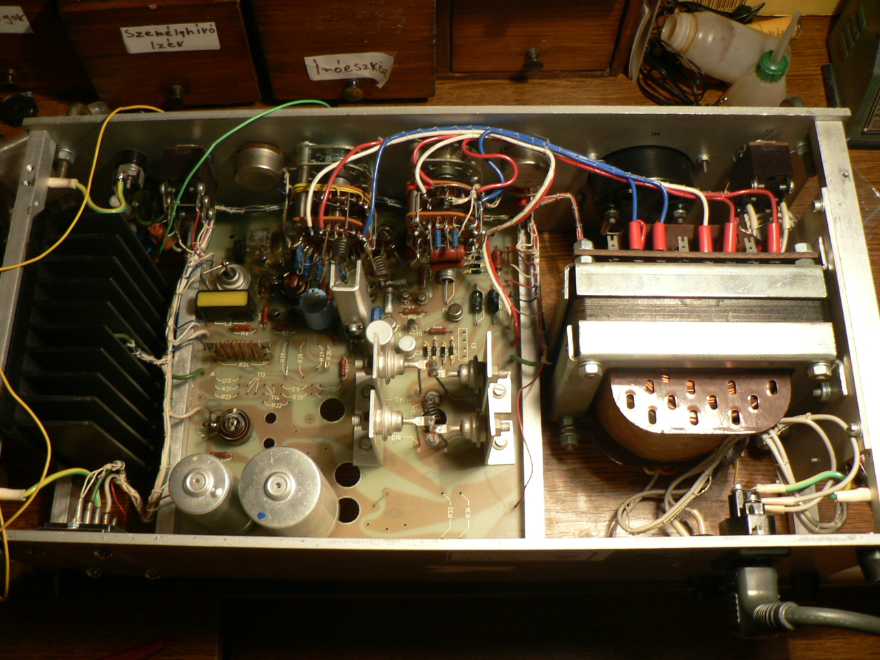

Hozzájutottam két labortáphoz. Egyik 40V-os másik 15V-ot tud mindkettő magyar gyártmány. A 40V-os-t ha bekapcsolom akkor szépen lassan elkezd pörögni fel a feszültség kb 10V-ig és ott megáll jobban mondva nagyon lassan megy fölfelé de ha leterhelem valamivel azonnal visszaesik kb 1V-ra. Ez javítható vagy nem éri meg vele foglalkozni. A másik pedig a kisebbik ott ha bekapcsolom az vílágít rajta hogy OVERLOAD vagyis túl van töltve de néha ha tekergetem az áramhatárt meg a feaszültséget úgy gondolja hogy okés és működik. Ennél szintén kérdésem megéri vele bajlódni? Képeket rakok fel meg pontos típusokat csak most nem vagyok a közelükben.

Hát ha nem wd-40 akkor csere mivel nincs savmentes vazelinem azt se tudom hol lehet kapni de felfedeztem egy érdekes dolgot benne csináltam is róla képet. Az egyik hogy egy huzalellenállás bekötési pontjainál a nyák meg van kicsit barnulva a másik pedig hogy a két belső potinak nincs hátlapja és ilyen órarugó szerű fémtekercs lóg ki belőle összevissza. Ezekről képet is csináltam.
Hmm de szép soros huzall-ellenálás.Ezt a potit egyébként nem érdemes bántani.Az alapvetö hibát inkábba bc301-es cseréje oldja meg.(meghajto.Egyébként a savmentes vazelin gyogyszertárban kapható.
Ma szétszedtem a nagy tápot is láttam benne 2N3442 tranzisztort. Esetleg ezek lehet nek a hibásak vagy a többi tranzisztorok? Most próbálgattam is kb úgy 12V-ig megy fel a fesz. Az nem lehet hogy a trafó ment tökre? Ha igen hogy lehet megállapítani?

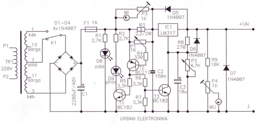

Segítséget szeretnék kérni. LM317-es IC-vel fogok egy labortápot építeni, és szeretnék bele rakni egy analóg mérőműszert. Annyit tudok róla, hogy 1,2 V-os feszültségnél éri el a csúcspontját a mutató. Lenne egy kapcsoló, amivel váltani tudok feszültség és áramerősség mérése között. Az lenne a kérdésem, hogy ezt a kapcsolást hogy lehet átalakítani ahhoz, hogy be lehessen kalibrálni a mutatót. Aki tud, legyenszives segíteni! Előre is köszönöm! Üdv. Balázs
- Az átváltást egy kétállású-kétáramkörös kapcsolóval lehet megoldani. - A műszer előtétellenállás számításához, nem csak a műszer végkitéréshez szükséges feszültség, hanem az áram is szükséges. - Ha ez 1,2V-ra megy végkitérésbe, akkor vélhetően egy előtét ellenállás már a dobozában van. - De ebben az esetben az árammérő shunt ellenállásán, végáramnál legalább 1,2V-nak kell lenni. Ez 0,5A áramnál teljesül. - De nem írtad, hogy hány voltra és hány amperre gyártod a tápot, és milyen a skála osztása. (Hogy hogyan akarod illeszteni a méréshatárát a skálához.) - Az Urbán féle kapcsolásban az 1kohm-os poti jelenlegi bekötésével nem túl kultúr a megoldás. (pld P3-nál 0..100%-ig szabályoz, és ha maxra tekered, meggunnyadhat a műszer, ha egyéb előtét ellenállása nincsen) üdv! proli007

Kösz a gyors választ! Az a helyzet, hogy a műszerben nincs semmi, legalább is ameddig szét tudtam szedni. Egy régi műszerről van szó, valamiféle gáz nyomást mutatott ki, elektromos vezérléssel. A tápot 24 V-os trafórol akarom üzemeltetni, ezt még egyenirányítani stb. (nem tudom ez mennyit változtat a feszültségen), és 1,5 A-ig terhelni. Az fölé már nem mennék. Annyi lenne a dolog, hogy először egy multiméterrel beskáláznám a feszt és az áramerősséget is. Azért akarom ezt használni, mert mióta "kioperáltam" az erdeti helyéről, csak ide-oda rakosgatom, és nem tudom használni semmire sem. Ide pedig jól jönne! Ha kell, akkor csinálok képet is róla.
Csináljál, de legfőképpen mérd meg, akkor segítek kiszámolni az előtét ellenállásokat.
A 24V-ból nyersen kb. 35V lesz. Erre lehet alapozni, meg egy jó nagy hűtőbordára. üdv! proli007

Ismerem ezeket a műszereket, 100uA..1mA-es szokott lenni az alapműszer, és kb 60..120mV a feszültsége.
Nem kell kimerült elem, egy jó, az jobb, köss vele sorba egy ellenállást meg egy potit és azt változtatva vidd végértékre. (vigyázz közvetlen ne kösd rá, mert megsértődhet!) Egyszer a feszültséget mérd meg a műszerkapcson párhuzamosan, egyszer meg sorba vele az áramot. (végkitéréskor) Akkor megtudod mind két értéket. Ja, van ezeknek egy kis hibája is. - Feltöltődik a plexi előlap és ezt-meg azt mutat. - Szétpereg a spiáter kengyel, ami belül a tekercset (csapágyat) fogja. Akkor vége. üdv! proli007

Legfőképp a nagyobbik 40V/10A-es tápot szeretném megjavítani. Típusa TR-9158A. Erre a tápra értettem a kérdéseimet. Mellékletbe van a rajza.
