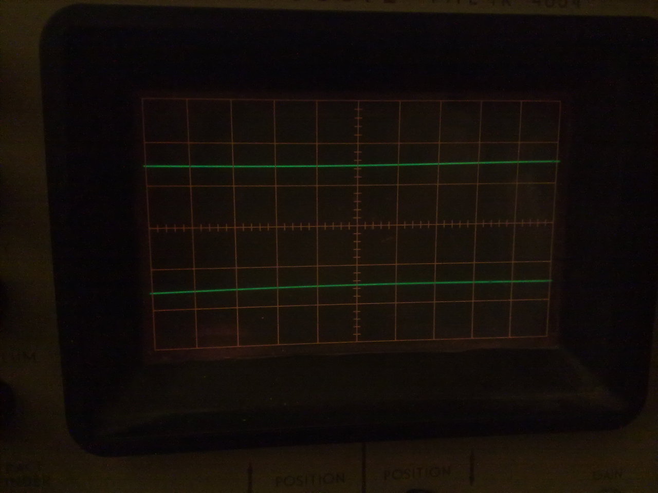

(#) gerenk válasza szentivanyilpeter hozzászólására (») Jún 11, 2014 /
Szia !
Kép alapján biztos hogy nincs vízszintes eltérítés, a fűrészgenerátor nem működik.
Valószínű az alagútdióda hibája.

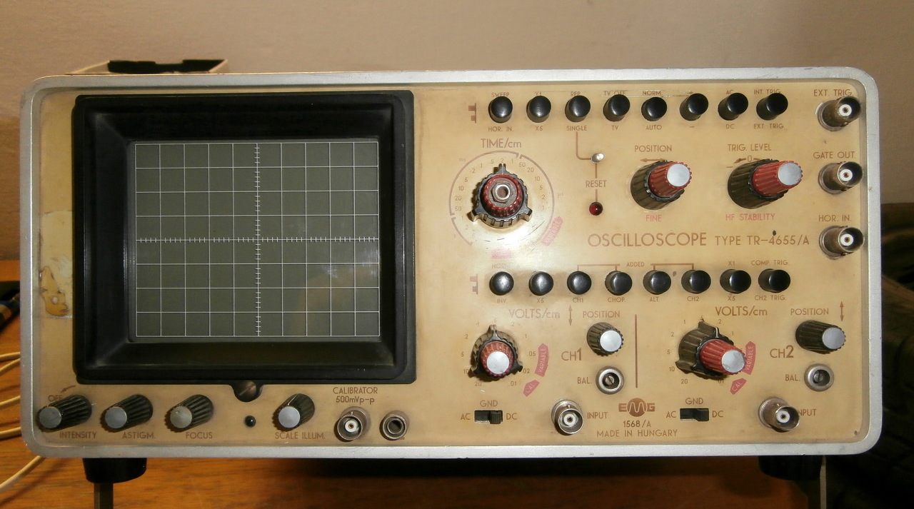

(#) Pioneer hozzászólása Jún 15, 2014 /
Van egy EMG TR-4655/A típusú oszcilloszkópom. Olyan problémám adódott vele, hogy nem lehet állítani a sugár intenzitását. Ehelyett elkezd magától villogni néha kisebb, néha maximális intenzitással, teljesen szabálytalanul.
Valaki megtudná mondani, hogy hol keressem a problémát?
Előre is köszönöm: Pioneer
(#) gkari válasza Pioneer hozzászólására (») Jún 15, 2014 /
Nézd meg az "intensity" potit, lehet, hogy KH-s, esetleg az "astigm.", és "focus" potik ludasak, mindegyik cserélhető. Megnézném a tápegységet is, egy 4655/2 (testvér) tápjában pl. volt hibás 723 IC, valamint KH-s trimmerpoti, ezek cseréjével jó lett.
(#) Hp41C válasza gkari hozzászólására (») Jún 15, 2014 /
A 100V -os táp puffer elektorlit kondenzátora a katódsugárcső közvetlen közelében van. A hő valószínűleg már kiszárította.
A hozzászólás módosítva: Jún 15, 2014
(#) pucuka válasza Pioneer hozzászólására (») Jún 15, 2014 1 /
Ezt akkor is csinálja, ha rendes, szinkronozott jelet kap?
(#) Pioneer válasza pucuka hozzászólására (») Jún 16, 2014 /
Igen akkor is csinálja és függetlenül attól, hogy hova tekerem az intenzitás potit. Az "astigm.", és "focus" potik jól működnek.
Megpróbálok feltenni egy videót róla.
(#) Pioneer válasza Pioneer hozzászólására (») Jún 16, 2014 /
Ilyen nincs! Fogtam a fényképezőt, hogy majd csinálok videót a hibajelenségről, erre a szkóp tökéletesen működik. Vártam kb egy órát, gondolván akkor jön elő a hiba, ha bemelegszik, de nem.
Mi a túró lehetett vele tegnap? Vártam is vele, hogy lehűljön, de akkor is produkálta a hibát.
Az a sanda gyanúm, hogy találkozni fogok még vele
A hozzászólás módosítva: Jún 16, 2014
(#) Hp41C válasza Pioneer hozzászólására (») Jún 16, 2014 /
Nekem csak ugrált a kép a bemelegedés után, véletlen időzítéssel. A TR4655/2 -ban a 110V puffer C1 kondenzátora ütött át. Ha a pufferen a feszültség alacsonyabb lesz, mint a kimenet, akkor a 723 nem tud már többé szabályozni, a kimeneten a nyers feszültség jelenik meg a letörésekkel. Ebből az állapotból nem tud kijönni, hiszen nincs tápfeszültsége. Ezt a tápot is felhasználja a nagyfeszültségű tápegység. C1 pont a katódsugárcső nyaka mellett van. Az enyémben egy 1978 -ban gyártott példány volt.
(#) Pioneer válasza Hp41C hozzászólására (») Jún 16, 2014 /
Köszönöm szépen! Amint lehet kicserélem az elkót.
(#) pucuka válasza Pioneer hozzászólására (») Jún 16, 2014 /
Megijedt. Enyém is szokta, de az egyértelműen szinkronozási gond, ha nem kap jelet.
(#) gkari válasza Pioneer hozzászólására (») Jún 16, 2014 /
Bizony, lehet az is hibás, nekem (egyelőre) az még jó.

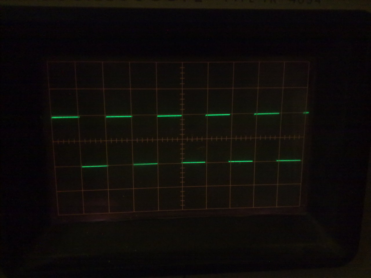

(#) scooby_ hozzászólása Júl 25, 2014 /
Nem rég szereztem egy véres nyakú EMG 1567-est. Első hibája az 1-es csatorna bemenő osztójának Jackley kapcsolójának tengelye el volt törve, ezt egy kevéske pillanatragasztó szerencsére orvosolta, valamint valaki már az alkatrészeket is elkezdte leforrasztgatni róla, azokat is vissza kötögettem, így a bemeneti osztó már jó. A másik hibajelenség, hogy a függőleges erősítő környékén valami haldokolhat, mert valami fura zavarjel ül rá a nullvonalra még akkor is, ha a bemenetet földelésre kapcsolom. Ti mire gondoltok, száraz puffer, vagy valami miatt gerjed a függőleges erősítőm? Mind a két csatornánál jelentkezik. Csinál olyat is, mikor a függőleges pozíciót fölfelé tolom el úgy, hogy rajta van a saját kalibráló jele, akkor a négyszög betorzul, átmegy alsó és felső periódusban is tetőesésbe, illetve volt olyan, hogy nagyobb méréshatárban szimplán elkezdett a jel "rezegni", de csak ott, a képernyő tetejénél. Egyébként a nullvonal se stabil, ugrál, pillanatokra eltűnik. Kétcsatornás üzemmódban ha az egyik sugár pozícióját állítom, valamilyen szinten megy vele a másik sugár is. Illetve hasonló dolgokat csinál a fókusz és az asztigmatizmus potméterek tekergetésével. A szinkronizáció működik, időlap úgy néz ki, hogy teljesen rendben van. +/- 15V, -45V, 100V feszültségek megvannak, ezekhez szolgálnak a stabilizátorok a készülék hátulján.
Csináltam pár videót a hibajelenségről.
(#) Ge Lee válasza scooby_ hozzászólására (») Júl 25, 2014 /
Ha eddig nem volt ősz hajszálad, akkor ezután majd lesz. A 1567-esek már abban a korban vannak, illetve annyi üzemóra van bennük, hogy nekem már akkor sem kellene ha ingyen odaadnák (kettő is volt).
Más típusnál találkoztam zavarral a jelen, ott a kiszáradt táppuffer cseréje megoldotta a problémát. A többire nincs ötletem, de a kontakthiba kontakthiba hátán is erősen belejátszhat.
(#) scooby_ válasza Ge Lee hozzászólására (») Júl 25, 2014 /
Ősz hajszálaim speciel már akadnak, aki velem szembe kerül, elő kérdése:Te őszülsz? Legalább lesz mire fogni ezentúl. A friss puffereket megrendeltem. Meglátjuk helyre jön-e.
(#) scooby_ válasza Ge Lee hozzászólására (») Júl 26, 2014 /
Hát... Felírhatjuk a palettára ismételten a kontakthibát... Úgy sejtem, hogy azzal sikerült helyrehoznom a dolgot, hogy a szkópcső eltérítő lemezeiről lehuzigáltam a kis sarukat, majd az érintkezőket megpucolgattam, a sarukat meg összébb nyomtam hogy jobban rászoruljon mert némelyikről csak lecsúszott a saru, meg lötyögött rajta. Láss csodát, működik. Egészen stabil, a 1555-ös szkópomnál legalább is stabilabbnak tűnik, jelgenerátorral nézegetve, hitelesnek is mondható talán? Na nem is lényeges, arra amire én akarom használni arra több mint tökéletes. Ha hitelesíteni kell, akkor meg majd beviszem a suliba.
