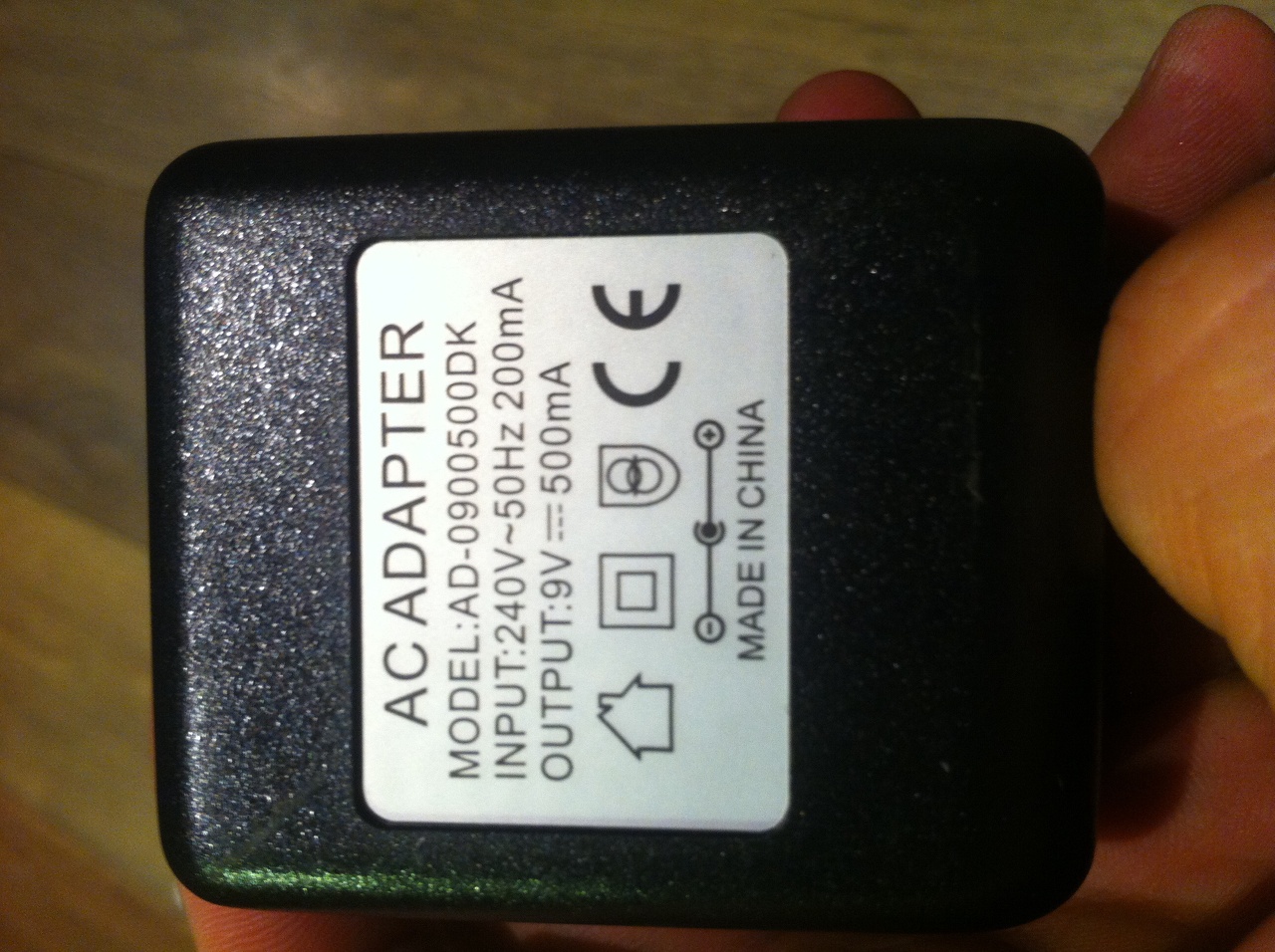

(#) vasti86 hozzászólása Aug 29, 2014 /
Oke ertertem de akkor hol talalok hozza toltot?
A gyoker az uzletben ezt adtta!
Nem hiszem hogy az a 1500 forintert ejtene at!

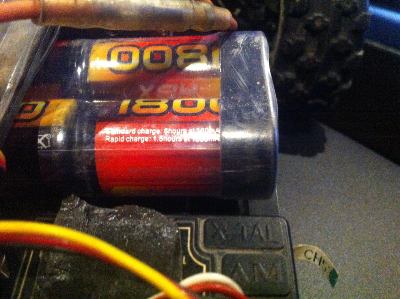

Az akksimon van egy furcsa iras kepet teszek de nem kiveheto igy le is irom!
Standard charger 8 hours at 360 mAH
Rapid charger 1,5 hours at 1800 mAh
Gondolom standard a gyari hozza valo
A masik lenne az univerzalis tolto?
NickelCadminum Battery
1.2v So size 1800 mAh
VAN meg egy ilyen akksim ezt tolthetem vele?
A toltorol dobok fel kepet!
(#) pucuka válasza vasti86 hozzászólására (») Aug 29, 2014 /
A képen egy 9 V / 500 mA -es hálózati adapter látszik. Ez önmagában nem töltő, csak egy tápegység. Max 500 mA -t tud leadni, de ez nem áramkorlát, hanem ha nagyobb árammal terheled, akkor tönkremegy.
Akku töltéséhez még egy elektronikát kellene utána kapcsolni, ami beállítja a töltő áramot, és a töltési végfeszültségnél megállítja a töltést.
Ehhez azonban a 9 V feszültség kevés lesz, mert a töltési végfeszültség 8,4 - 9 V körül lesz. Annak ellenére nem, hogy az adapter kimeneti feszültsége nem 9 V, hanem üresjárásban sokkal több. Az Áramkorlátra sorba köthetsz a tápegységgel egy 12 V /5 W -os izzót, ami a töltőáramot 410 mA -re korlátozza. Ezt még a tápod is el fogja viselni, és az akksit is 5 - 6 h (óra) alatt fel is tölti. Ezzel a módszerrel viszont az akksit túl is lehet tölteni, ami robbanáshoz vezethet, úgyhogy a töltési feszültséget neked kell figyelni, és ha a kapocsfeszültség eléri a 8,4 - 8,5 V -ot, az akksit le kell venni a töltőről.
Az említett univerzális töltő nem jó, mert az NiCd, vagy NiMh akksihoz való, aminek a cellafeszültsége 1,2 V, neked meg Li ion, LiPo akksid van, aminek a cellafeszültsége 2,6 - 3,7 V. Ezekhez az akkumlátorokhoz is lehet kapni gyári töltőt, nézz körül modellező boltokban, vagy az interneten.
Egyszer már szóltam, a mAh az akkukapacitás, a mA pedig áram. Az akkukat árammal töltjük, annyi ideig, amíg bele nem megy a szükséges töltés. Az áram a csapból kifolyó víz, a kapacitás meg az alatta levő vödör űrtartalma.
(#) kormika válasza vasti86 hozzászólására (») Aug 30, 2014 /
Szia! Ez a szabályzó csak Ni-Cd vagy Ni-Mh akkuval használható, Li-Po akkut túlmeríti és mehet az akku a kukába. Az, hogy mekkora kapacitású akkut teszel az autóba, azt Te döntöd el, a lényeg az, hogy valamelyik nikkel akku legyen és 6 cellás.
(#) GPeti1977 válasza vasti86 hozzászólására (») Aug 30, 2014 /
Én ezt a töltőt ajánlom:Bővebben: HK
Az eredeti IMAX-B6 kicsit drágább ha van pénz azt vedd meg.
Viszont a képen csak NiMH akkut látok azzal az adapterrel is feltöltheted, addig kell tölteni míg nem melegszik, de legjobb ha megveszed a töltőt amit ajánlok, ezzel minden fajta akku tölthető korrekten.
Nagy a töltőáram, lehetne korlátozni egy ellenállással vagy izzólámpával esetleg mérni áramot ha van mivel.
Nem! A Nickel Cadmium akksik mint a nevük is mutatja Nikkel és kadmium elektródákkal rendelkeznek. A Li-Po a lítium polymer rövidítése, semmi köze a nikkel akkukhoz, sőt ég és föld a kettő (kapocsfeszültség, töltési mód, stb...). Töltheted, csak figyelj oda arra, hogy nehogy túltöltse, nem a töltő melegedését kell figyelni, hanem az akkuét. Ha jól látom, akkor 1800mAh-s az akkud, a töltőd pedig 500mA-el tölt, ebből kb 3-3,5 óra a töltési idő, de azt javaslom, hogy a töltés ideje alatt folyamatosan figyeld az akkut, az ilyen gagyi adapterek hajlamosak túlmelegedni, és egy esetleges belső zárlat az akkudat is rövidre zárja, és ha jó kondiban van, akkor az adapter vékony vezetékét vörösizzásig felmelegíti, és akkor ki is gyújthat akármit, ami a közelében van. Amit GPeti1977 ajánlott az tökéletes lessz neked, ha esetleg később szert teszel lítium akkukra, akkor azokhoz is lessz töltőd.
