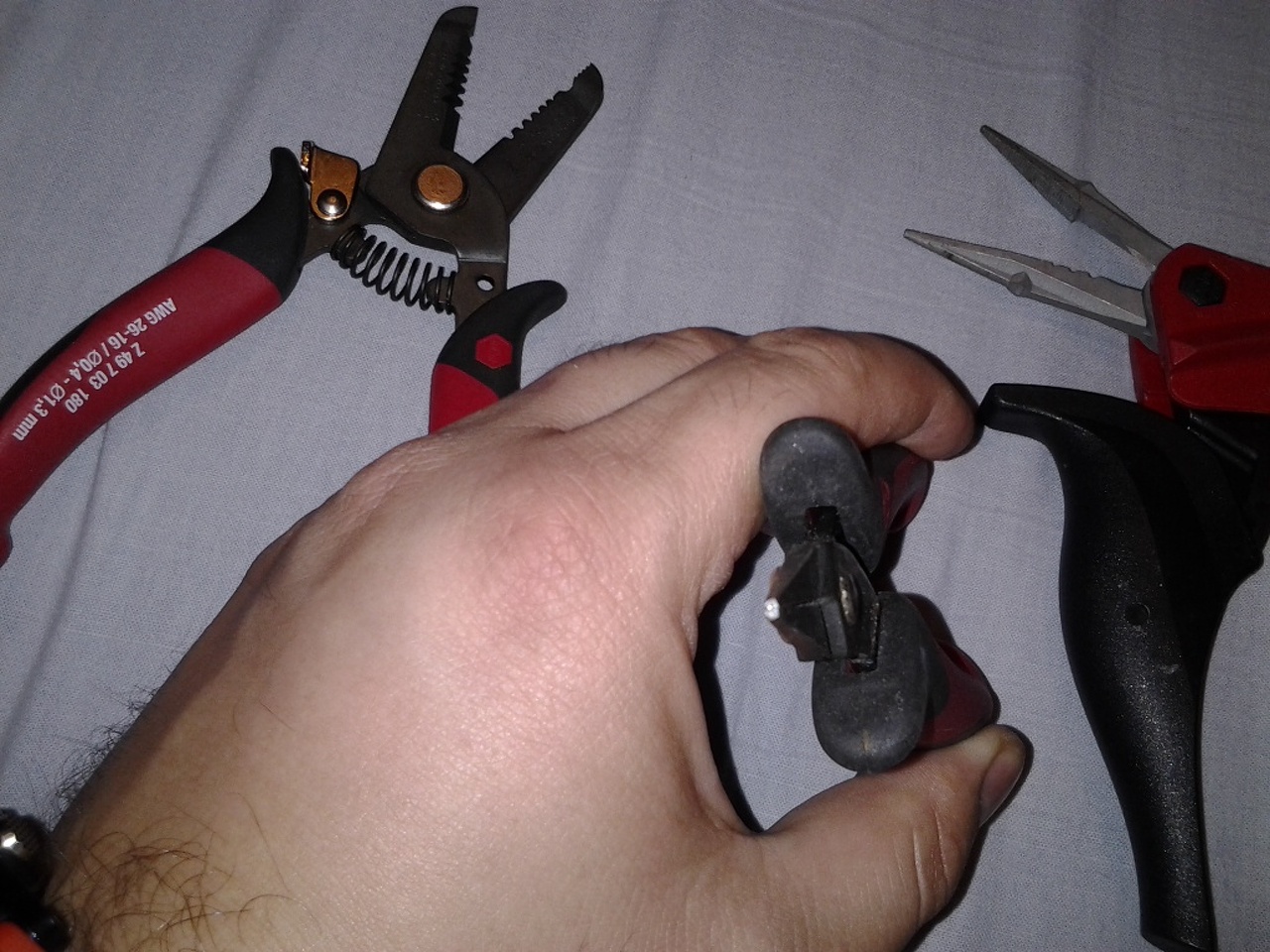

A kis csípőfogó szerű az igazából egy műszerész laposfogó, kb 2mm széles pofával, ahogy egyik képen szemből látszik. Nagyon jól jön olyan helyen, ahova a csipesz szorítóereje már kevés, de a vékony csőrű kombináltfogók még nem férnek be. A bal szélső egy vezetékvágó/blankoló fogó 0,4-1,6mm átmérőig, direkt a vékony vezetékekhez vettem. A jobb szélen egy Wiha inomic rendszerű fogó látható, érdekes szerkezet. Ha marokra fohom, pont egyenesen előre áll a csőre, igy bekötődobozban sokat szerelve szemből, nem kell kitekerni a csuklór, kevésbé fárad el. Mivel a fogó szárai párhuzamosan távolodnak, nem ollószerűen nyílnak, az erősebb ujjak (mutató, középső) ugyanakkora erőkartmozgatnak, mint a másik kettő, így nagyobb nyomatékot lehet kifejteni vele.
Nekem az ilyen rendszerű blankolók egyáltalán nem tetszenek. Félre ne értsd, nem esztétikailag, hanem használhatóság szempontjából. Minden blankolás előtt nézegetni kell, meg kitalálni, vajon melyik rés lesz jó. Ez a termelékenység ellen hat, számomra bosszantó is.
A középsőt el tudnám képzelni a szerszámos falamon (ha vóna). A jobb oldalival megint csak fenntartásaim vannak. Már vagy öt éve nyomják, mégsem akar terjedni. Én konkrétan Nálad látom először. Nyitott állapotban át sem érném. Övben, szerszámos zsebben nem áll meg. Pont a lajtorja tetején, a kötődoboznál nem mész vele semmire. Mert nem tudod lerakni. Mindenbe beakad, Téged meg orvul leszúr - kösz, nem kérek belőle. A hozzászólás módosítva: Szept 2, 2014
Abban egyetértek, hogy a blankoló nem termelékeny, de itthon hobbira használom, ilyen vékony vezetékeket melóban nem kell blankolnom. Az önbeállóssal az volt a bajom, hogy mindig magával vitt pár szálat a sodrott kábelből is, ami a vékony vezetéknél arányaiban nagyobb veszteség keresztmetszetben, ez meg tényleg csak a szigetelést vágja.
Az inomic meg igaz, hogy ronda, de egyrészt ajándékba kaptam, másrészt nagy kezem van, simán átérem, és nem is nagyon létrázom, így nekem bejön
Nekem ez a blankoló bevált, önbeállós, és a kis réz csavarral állítható a szorítás ereje. Ez hatásos, egész vékony drótokhoz beállítva nem tép egyetlen szálat sem. És gyorsan lehet dolgozni vele. Van nem beállítható változata is, ugyanez csak rézcsavar nélkül, olyat ne vegyetek.

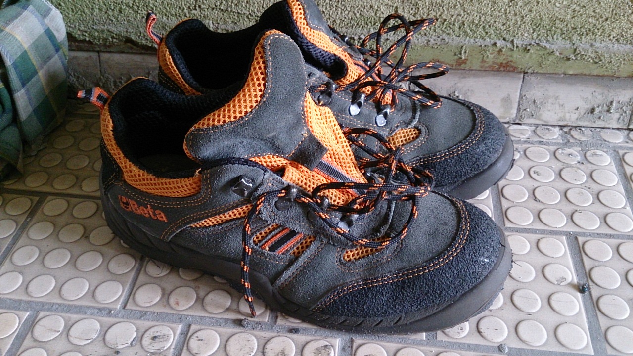

Sziasztok! Munkavédelmi cipőről fogok most írni. Nem összeesküvés elmélet, és nem egyszeri eset, mivel kétszer is megtörtént velem. Amikor még dolgoztam, egy időben kötelező volt a megfelelő műbizonylattal rendelkező, meghatározott védelmeket nyújtó lábbelik viselése. Kézenfekvőnek tűnt egy ismert, és elismert márka viselése. Egyrészt profi megjelenést biztosít, másfelől megvéd a munkavédelmi és egyéb ellenőrzésekkor. Ebből kifolyólag választottam a Beta márkát. Főleg, hogy heti rendszerességgel vásároltam szerszámokat is a helyi forgalmazónál. Így vettem cipőket, és bakancsot is. Sajnos, utóbb pórul jártam velük. Ezt a cipőt, amit megmutatok Nektek, 2006 végén vettem, az utolsó munkahetemen. Három napot dolgoztam benne, majd a szükséges tisztítást, ápolást követően a gyári csomagolásában tároltam - két nappal ezelőttig.
Kicsomagoláskor már gyanús volt, hogy ragadt a talpa, de bíztam benne, hogy nem az történik ismét, ami jópár évvel ezelőtt egy szintén Beta bakanccsal. Pedig de. Mire leértem a villamosmegállóba, a cipő talpának fele lehullott. Ezt észlelve visszafordultam, így összességében 300 métert sikerült megtenni a gyakorlatilag vadonatúj lábbeliben. Láthatjátok, hogy az utolsó métereket már az acél talpbetéten tipegve tettem meg. Ráadásul a fél ház tele lett a talpból származó ragadványos maradványokkal, melyeket utóbb 3 óra alatt sikerült felsikálnom. Mi is történt valójában? Erre a választ a forgalmazó cég üzletvezetőjétől már a korábbi eset kapcsán megkaptam. Mely szerint a talphoz használt műanyag keveréket úgy alakítják ki, hogy - a túlhordás elkerülése érdekében - meghatározott idő elteltével felbomoljon. Így rákényszerítve a felhasználót az egyébként makulátlan lábbeli lecserélésére. Értitek? Az én érdekemben... Magyarán megvettem 10-20-30 ezer forintért, használtam pár napot, s most dobhatom el, hiszen túlhordtam. Kikérem magamnak! Fentiek alapján mindenkit óva intek eme lábbelik megvásárlásától. Különösen vonatkozik ez az akciós cipőikre, mivel ezek kivétel nélkül az évek óta "lejárt", elfekvő készletekből származnak.
Ez disznóság, de sajnos ma már szinte minden területen "programozzák" a termékbe az élettartam korai végét. Érdekes, hogy az ilyen termékek nem okoznak a gyártónak hátrányt, vagy talán nagy negatív reklámot kellene a vevőknek csinálni..
