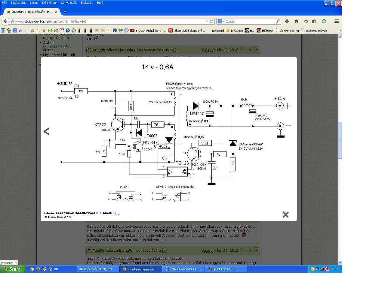

(#) biji hozzászólása Szept 18, 2014 /
Megépítettem az első kapcsoló üzemű tápomat. Terhelés alatt viszont, fortyog a trafó, a forrásban lévő víz hangjához hasonló. Amúgy működik, a kimenő feszültség stabilizált és terhelhető is.
A Bu508 kollektorán egy lecsengő jel van. Gondolom nem ilyennek kellene lennie?-vagy igen?
Nagyon zavaró. Mit tudnék tenni, azon kívül, hogy szétbontom?
Egy hegesztő inverter segédtápja lenne, bemeneti szűrőkkel és 1500µF pufferral.
A hozzászólás módosítva: Szept 18, 2014
(#) lorylaci válasza biji hozzászólására (») Szept 18, 2014 /
Ez egy kvázirenzonáns flyback. Vegyük sorba a kérdéseidet:
- a trafó zizeg. Ez azt okozza, hogy a huzalban folyó áram miatt a huzalok között erő jön létre (azonos irányú áram taszít). Az áram hullámossága nagy, és a kvázirezonáns működés miatt terhelve létrejön egy 50 Hz komponens itt.
Mivel gondolom a trafót kézzel tekerted, ezért nem tudtad olyan szorosan tekerni, hogy a huzalokra ható erő miatt a huzal ne rezegjen be. Gépi szoros tekerés esetén a trafók nem zizegnek.
- a lecsengő jel amitt van, hogy a trafó primerének szórt induktivitásában tárolt energia nem tud átjutni a flyback működés miatt a szekunderre, így ez tullövést és berezgést okoz. Amikot a tranyó kikapcsol, akkor a szórt induktivitás árama a tranyó kimenő kapacitásában folyik tovább, így ezt feltölti egy nagy feszre. Amikor ez az áram nullára csökken, akkor a kodni túlfezse miatt visszafele áram indul be. Ekkor mindig eg ykis plusz energia át tudj jutni. Ez addig ismétlődik, még a kondi plusz feszütlésge és a szrót induktivitás árama 0-ra nem esik.
A tullövés mértékén leginkább a szór tinduktivitás csökkentésével tudsz csökkenteni. A flybackj trafókat szinte mindig szendvicsban (nagyon szoros csatolásban) tekerik. Azonban mivel a trafón nagy fezsültésg van, ezért szigorúan figyleni kell a tisztázási távolságokra, és a kúszóutakra a TRAFÓN BELÜL is. Szóval a nyákon 6-8mm kúszóút a trafón belül is érvényes, a profi trafóknál erre spacereket, vagy extrudált szigetelésű huzalt alkalmaznak.
Csini a Tektronix szkópot, az egy jó jószág. Én is teket használok.
(#) biji válasza lorylaci hozzászólására (») Szept 18, 2014 /
Azt hiszem megértettem a lényeget, szóval a trafó tekercselése nem jó. Igen kézi tekercselő gépen tekertem. Szendvics szerűen azt jelenti, hogy mondjuk ketté veszem a primert és közé tekerem a többi tekercset? Kinéztem egy másik kapcsolást, ha ez nem jönne össze, ebben van valami buktató?
A szkóp most lesz egy éves egy EMG-t váltott én is szeretem.
Köszi szépen.
Ha neked 12V <0,5A kell (segédtáp), akkor kvázirezonáns flybackben bipoláris tranzisztorral jobb hatásfokot lehet elérni. A TNY amúgy jóval drágább is általában a diszkrét megoldásnál.
A legjobban úgy jársz amúgy, ha fogsz egy 12V 0,5A vagy hasonló dugasztápot és kikapod a belsejét, úgy lesz legolcsóbb segédtápod.
Ha szeretnél kicsit egyedi lenni, akkor meg csak a trafóját kapod ki, annál jobb trafót kézzel biztos nem fogsz tudni tekerni.
Az is jó megoldás, ha neked nem kell izolált szekunder (segédtápnál nem), hogy a szekuddert a primer közé tekered. Ebben az esetben a tisztázási távolság sem kell, de ekkor a "szekundernek" nem lesz elszigetlése a hálózati fesztől.
Igen 12V/0.5A -es a segédtáp kell. Van rossz 12V-os tápjaim, holnap kibányászom a leg szimpatikusabb trafócskát belőlük.
szia, jani

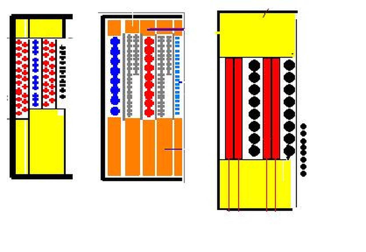

(#) ferci válasza biji hozzászólására (») Szept 18, 2014 /
Csatolok 3 gyári flyback trafó tekercselési szisztémáját, egyik "ablak".. talán kicsit ez is segít.
A méretarány kb. ez két 30-as és 140 wattos között.
Első képen a pirosak a fél primerek, másodikon a szürkék, harmadikon a pirosak 2-2 sorban.
A legfelső a segédtekercs.
A sárga rész a szigetelő, margin.
A légréshez képest is így néznek ki.

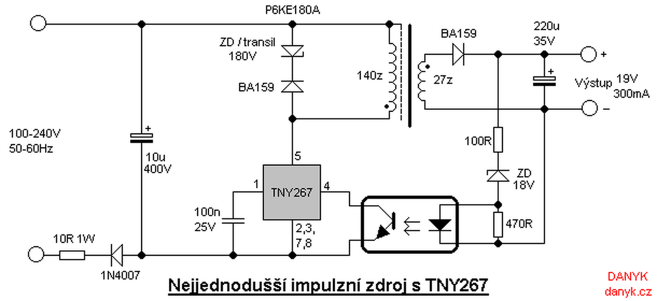

(#) pako hozzászólása Szept 21, 2014 /
TNY227-el épített segédtápnál, RCD snubber a nyerőbb, vagy megoldhatom gyors dióda + soros 200V suppressor diódával is? (200V zenert javasol az adatlap, de supressor pont lenne kéznél.)
(#) Ge Lee válasza pako hozzászólására (») Szept 21, 2014 /
Teljesen mindegy, nekem dióda-szupresszor párossal ment, mert azok kevesebb helyet foglaltak.
(#) pako válasza Ge Lee hozzászólására (») Szept 21, 2014 /
Köszi! Igazából az miatt aggódtam, hogy a supressor bírja-e ugyanúgy az ismétlődő tüskéket, mint a zener. Akkor a héten kimerem próbálni.
