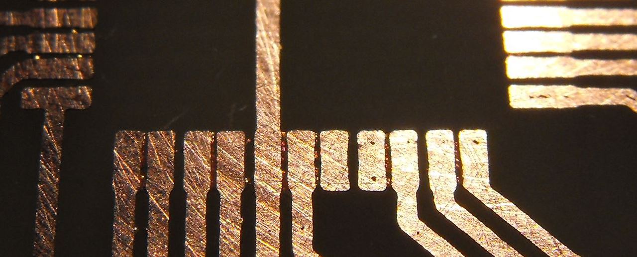

(#) kiborg hozzászólása Ápr 26, 2015 /
Készítettem egy nyákot, de nem lett az igazi
Az áldozat egy TQFP tokozású Mega16 lett volna, de így nem tetszik a panel.
Mit javasoltok, hogy jobb minőséget érjek el?
Laminálóval dolgoztam, 130°C-on 3x ment oda-vissza a Nyák.Viszonylag lassan(20%-os sebességgel)
A laminálónál az összeszorító erőt nem tudom állítani, viszont minden mást igen. Nyák sebességét, hőmérsékletet és azt is, hogy hányszor menjen át a nyák rajta.
Kiborg
